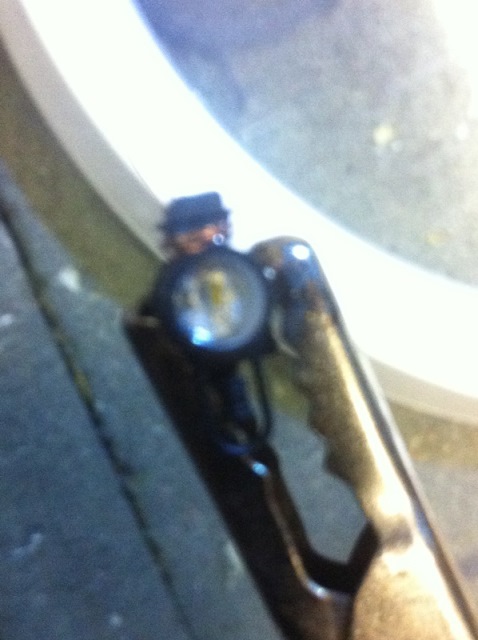

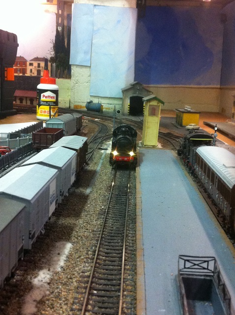

mettere dei led?
io ho sostituito le guide luce alla mia pierina,perchè diffondevano anche dove non dovevano.
