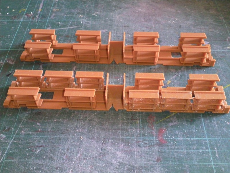

Figurino alla mano, ho deciso di rendere conforme l'arredamento interno. Roco infatti a sistemato le barelle come sulle carrozze di 2a classe adattate in seguito, mentre le barellate serie BMz per i treni di pellegrini avevano un numero di barelle maggiore e disposte in modo disallineato.

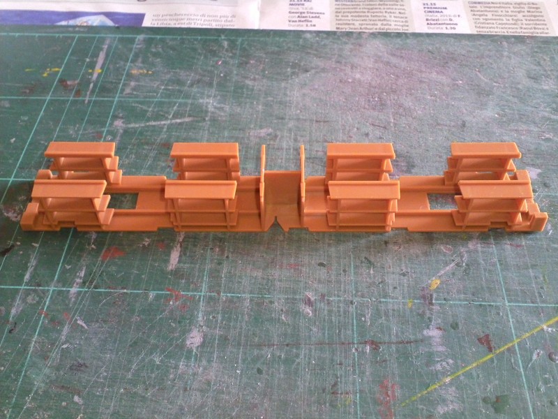

Avendo un'arredamento in surplus, ho provveduto alla modifica, tagliando via le file di barelle ove non c'è l'unica porta apribile e ridisponendole in numero di 3 set; la medesima operazione andrà fatta anche dal lato opposto.
IMGA0063.JPG [ 143.37 KiB | Osservato 4866 volte ]
IMGA0065.JPG [ 164.24 KiB | Osservato 4866 volte ]
IMGA0066.JPG [ 156.45 KiB | Osservato 4866 volte ]
Completato il lavoro sull'arredamento si passerà a costruire il telaio.

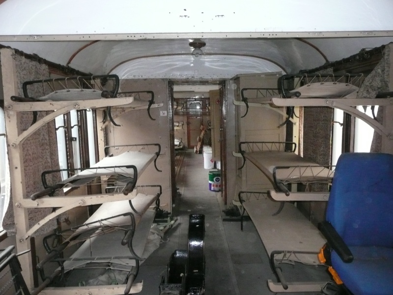

Se ti può servire questo è l'interno di una delle due presenti nel Museo di Trieste

Un buon lavoro, e a vedere la foto di Dm penserei di fare delle contropareti interne per colorarle di chiaro e non vedere tutto il labirinto dei trasparenti dei finestrini, soprattutto se le vorrai illuminare.
