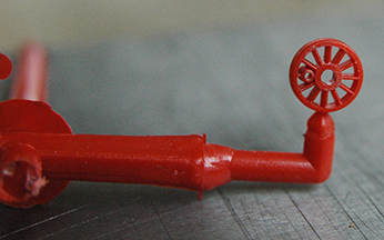

Figata! Foto? Descrizione? Chi è il tornitore?
Nessun tornitore, uno stampista.
Ecco la vela già in rosso vagone…
Il tornitore serve per realizzare il cerchione.
DSC_2022---.jpg [ 90.22 KiB | Osservato 1857 volte ]

Ah grazie delle precisazioni e delle foto.
Si avevo capito che avevi stampato la ruota in plastica per poi calettarci un cerchio tornito. Cercavo anche di capire se il tornitore sei tu o un terzo.
Chiedo perché mi stavo informando sulla costruzione delle ruote e sono fermo alla tornitura del cerchio. La tua soluzione casca a fagiolo...
Che profilo ha la ruota una volta dotata di cerchio? Ne hai fatte anche altre?

Mi manca un disegno quotato della R.301/2 per vedere se sia accettabile la distanza fra primo asse accoppiato e asse portante
La R 301 ha le seguenti misure, al vero naturalmente: ruote motrici da 950 mm di diametro, portanti da 700 mm.
Interassi 1250 mm tra le ruote motrici, 1750 mm tra il primo asse accoppiato e l'asse portante.
Qualora servissero ho realizzato in pvc, e sono disponibili, le vele a dodici razze con il perno di manovella correttamente centrato su una razza, asse da 2,000 mm e perno di manovella da 1,000.
Mancano i cerchioni che sona da realizzare al tornio su cui calettare le vele.
Buon lavoro!
Mi autocito per una precisazione, ma so di non poter fare della pubblicità qui sul forum.
Qualora qualcuno fosse interessato ai cerchioni mi scriva per MP e verrà indirizzato a chi di dovere, che avrà disponibili anche i cerchioni torniti. Grazie dell'attenzione
