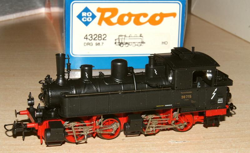

Scusate ma se digito BR 98 mi escon fuori altre loco(anche una Glaskasten),ma questa Mallet è un modello vecchio o ancora in produzione della Roco ?e magari che articolo è? :?
 Oggetto del messaggio: Re: AUTOCOSTRUZIONE: Mallet M32 SFD
MessaggioInviato: domenica 13 marzo 2016, 17:31
Messaggi: 1682
Prova con Br 98.7
L'articolo Roco della prima uscita era 43282. E' un modello vecchio quindi (una ventina di anni), non credo sia in produzione al momento - sicuramente non con quel codice articolo. Un paio di riedizioni ci furono svariati anni dopo la prima, ricordo una versione nominata Zuckersusi...

http://www.sb-modellbau.com/product_info.php?products_id=827&XTCsid=wqktiooneppwko
bbr 98-7.JPG [ 58.13 KiB | Osservato 5746 volte ]

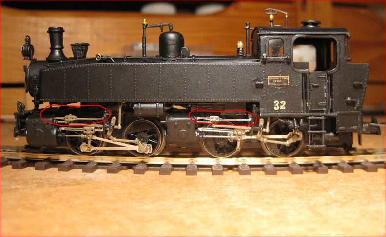

Volevo solo dirti che potresti togliere questi particolari dal modello, che non si vedono da nessuna parte nella bibbia di Gaspari.
Stefano
tmp_29461-Cattura-97328748.JPG [ 78.98 KiB | Osservato 5510 volte ]

Hai ragione manilla, il biellismo del modello Roco (che io non ho modificato) assomiglia molto a quello della locomotiva SFD, è pur sempre un Walschaert, ma ci sono alcune differenze come si vede dal disegno sotto (tratto dal noto libro di Gasperi).
Io comunque mi accontento!
f3.jpg [ 57.41 KiB | Osservato 5392 volte ]

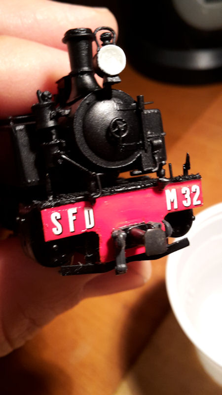

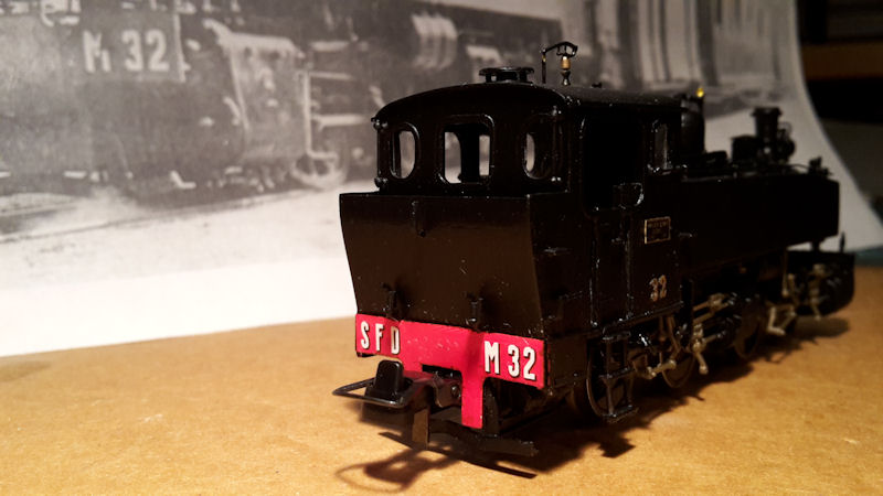

E' arrivato il foglietto di decals che ho fatto produrre - spero di non violare le regole sulla pubblicità - alla Fides di Verona, sul disegno che ho fatto io con programma di CAD, poi stampato in pdf seguendo le regole presenti sul loro sito. Devo dire che l'effetto è superlativo e ciò conferma quanto avevo letto sul forum in proposito.
f1.jpg [ 64.57 KiB | Osservato 5392 volte ]
Le ho applicate con facilità e non c'è bisogno di velo protettivo prima di bagnarle per l'applicazione. A questo punto resterebbe da dare il trasparente sui panconi e poi magari una lieve passata di grafite sul modello, vorrei cercare di "emulare" Paolo Bartolozzi come fa sui tanti modelli apparsi su TTM, vediamo.
