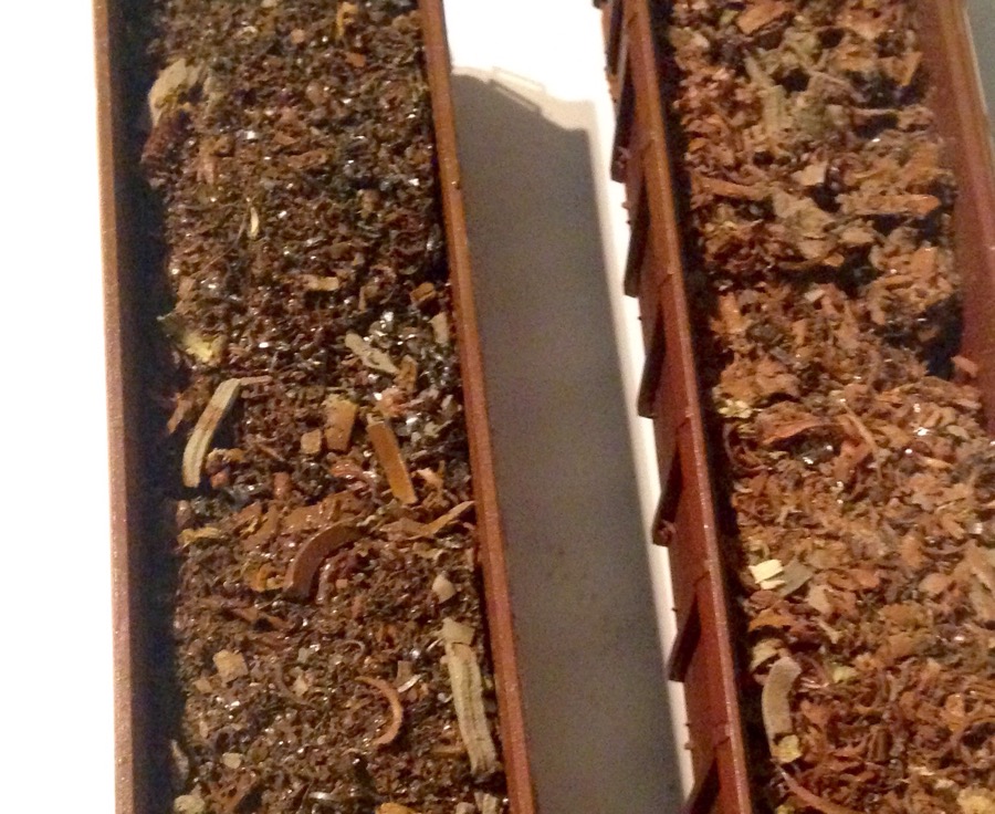

Questo è il carico , che ne pensate??

Ciao, ti dò il mio parere: i colori della foto sono un po' falsati ma il carico a sx sembra più realistico. Quello a dx ha l'aria di un cumulo di spazzatura indifferenziata più che di tottami metallici. Poi, per esperienza avendone fatto parecchi, ti dirò che più ne fai e più raggiungerai risultati accettabili.
Ritocca con del colore anche le pareti interne, che cambiano aspetto subito al primo carico :D

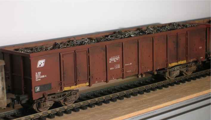

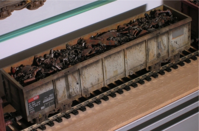

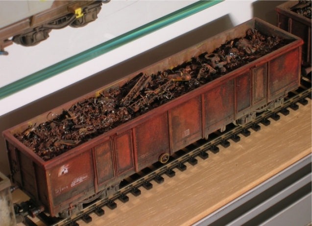

Puoi anche fare un carico di "solo inox" che non ha l'aspetto arrugginito degli altri rottami. Ti allego un paio di esempi.

Sono materiali vari, di risulta, di natura molto eterogenea, più trucioli metallici di scarto da lavorazioni meccaniche (torni o frese) che hanno il vantaggio di non dover essere necessariamente colorati per essere più "credibili". Ovviamente vanno selezionati e mescolati con altro materiale. Basta dare un'occhiata ai carichi di rottami veri per farsi un'idea della varietà che li compone. Un vecchio kit di montaggio da cannibalizzare e fare a pezzetti può riprodurre bene molte parti meccaniche rottamate.

Bellissimo il carico del eanos svizzero volevo sapere come hai fatto a invecchiare così bene il carro e a raggiungere quella realisticita grazie per i suggerimenti Boldo

L'Eaos (Eanos sono quelli più alti e lunghi) svizzero come tutti gli altri sono copie di carri reali fotografati (dalle mie parti c'è una grossa acciaieria).
Per sporcarli "basta" un aerografo, pennelli, matite e... tanta pazienza :wink:
La tecnica va affinata provando e riprovando su carri-scuola che ti permettono di familiarizzare con gli strumenti, soprattutto l'aerografo.
Comunque si parte da foto reali, poi le strade per arrivare al risultato sono varie. Ultimamente ho scoperto le polveri, che però non hanno la resa del colore molto diluito spruzzato ad aerografo.
