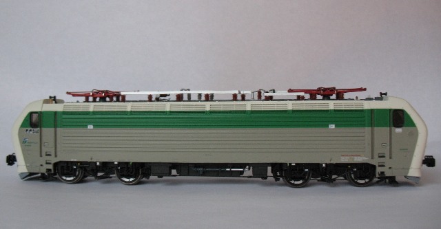

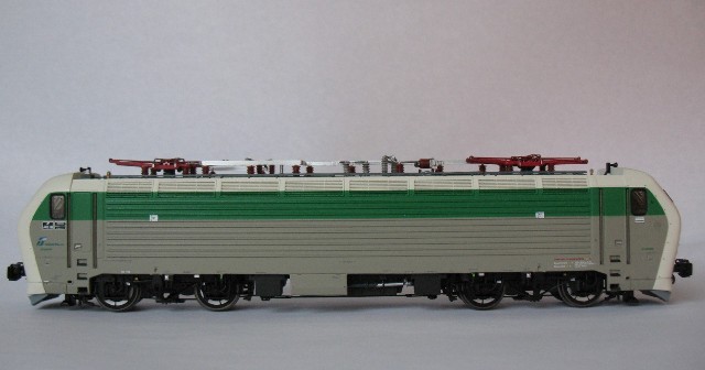

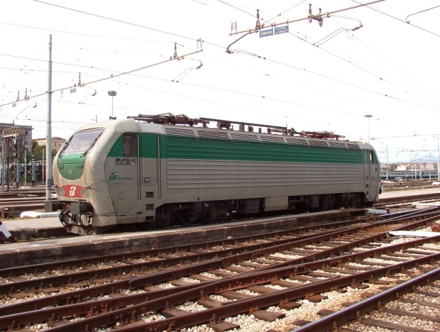

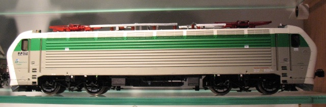

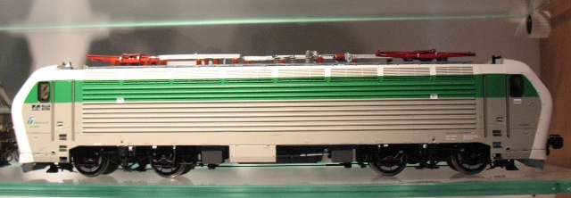

Vi presento la mia E402B Acme modificata per riprodurre una loco, come se ne vedevano in passato, priva del tutto o in parte delle carene. Un lato è stato spogliato del tutto, con un risultato che mi piace perchè alleggerisce la siluette della macchina, l'altro è con un pannello solo, come fotografato al vero. Brutta ma singolare.

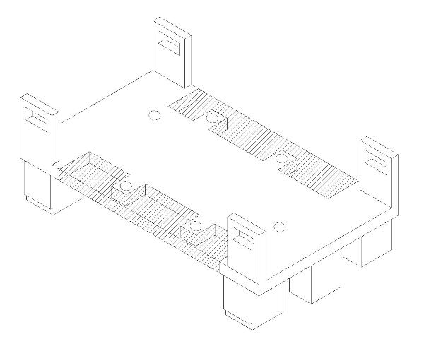

Ho dovuto modificare per primo l'elemento del sottocassa centrale, con due striscioline di cartone pe dare spessore ai cassoni portabatterie di un lato e al contrario togliere spessore dove possibile alla base dell'elemento, o si sarebbe visto una volta tolte le "gonne". Foto e schema spiegano meglio delle parole.
Per il delicato taglio delle carene mi sono aiutato con una semplice dima (piattino in inox) nel taglio col dischetto su trapanino, per evitare danni alla carrozzeria e ottenere un taglio perfettamente lineare. Rifinito con limette e cartavetro ho dovuto dare solo qualche ritocco di colore (comprese le tubazioni che al vero portano il raffreddamento al trasformatore sotto cassa) e il lavoro è finito.
In attesa di una sporcatura come si conviene...

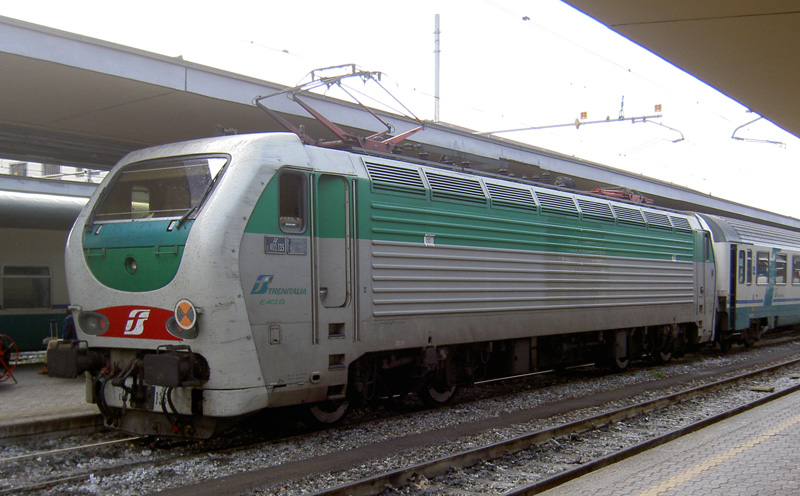

Bella idea e lavoro ben fatto!
Avevo pensato anche io a questa modifica (nel mio caso sul modello RR) ma poi non l'ho mai messa in pratica!
E 402B 135 [oml Napoli] senza carenatura a Torino PN.jpg [ 189.2 KiB | Osservato 3012 volte ]
