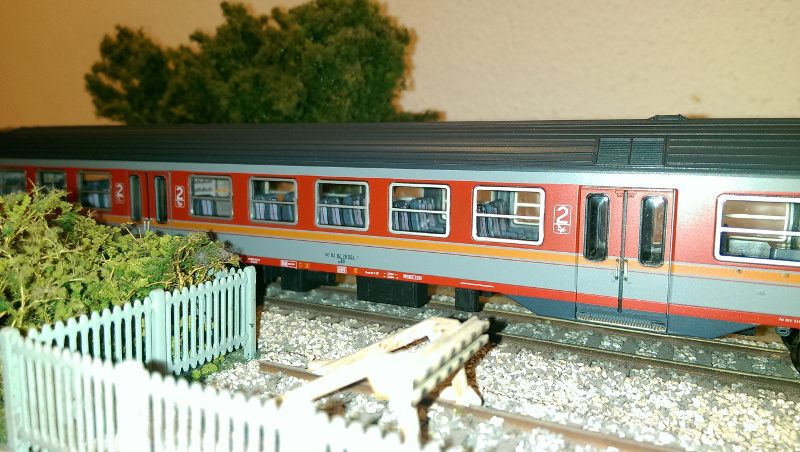

Ciao a tutti,
Ho provato a modificare una mdve Lima come segue:
Riverniciato telaio inferiore.
Creato guarnizioni sulle porte
Creato poggiapiedi porte in colore alluminio
Riverniciato ariatori sopra le portiere.
Secondo voi come potrei creare scalini d'accesso e quale ulteriore modifica dovrei effettuare???
Allego foto
image.jpeg [ 91.74 KiB | Osservato 5183 volte ]
image.jpeg [ 89.53 KiB | Osservato 5183 volte ]

Che io sappia, gli scalini erano forniti nelle confezioni, almeno in alcune di quelle che ho io, ma poi circolano solo su raggi ampi: dovrei provare per dire di che raggio.

Sì, le scalette erano fornite come aggiuntivo da montare.

Purtroppo non sono più in possesso di tali aggiuntivi e pertanto sto cercando alternative...

Ciao. Non ho il modello, ma me lo ricordo abbastanza. Ho inoltre visto un po' di foto della vettura reale.
Cosa ne dici delle seguenti modifiche?
1. Ruote un po' più piccole e con un bordino onesto (se non ricordo male la vettura è o pare un po' sui trampoli)
2. Aggiungere tubazioni elettriche/pneumatiche sui carrelli, compatibilmente con una buona circolazione sul plastico
3. Aggiungere qualche dettaglio visibile al sottocassa: anelli di sollevamento di officina, leva di scarico del serbatoio ausiliario, decal, scarico della ritirata...
4. Gradini di accesso: potrebbe funzionare un po' di plasticard sagomato? O utilizzare altri aggiuntivi adattati alla bisogna? Per esempio, ma non so se è corretto, il gradino più basso di una vettura 1946 ti potrebbe essere utile?
I miei sono solo spunti: se cerchi una foto del reale, la visualizzi sullo schermo e vicino confronti il modello, troverai sicuramente le differenze.

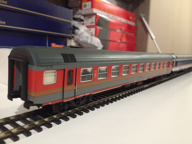

Ciao qualora fossi interessato potresti applicare i miei kit adesivi.
Buon lavoro!
16.jpg [ 205.89 KiB | Osservato 4807 volte ]
15.jpg [ 152.03 KiB | Osservato 4807 volte ]
14.jpg [ 149.16 KiB | Osservato 4807 volte ]
