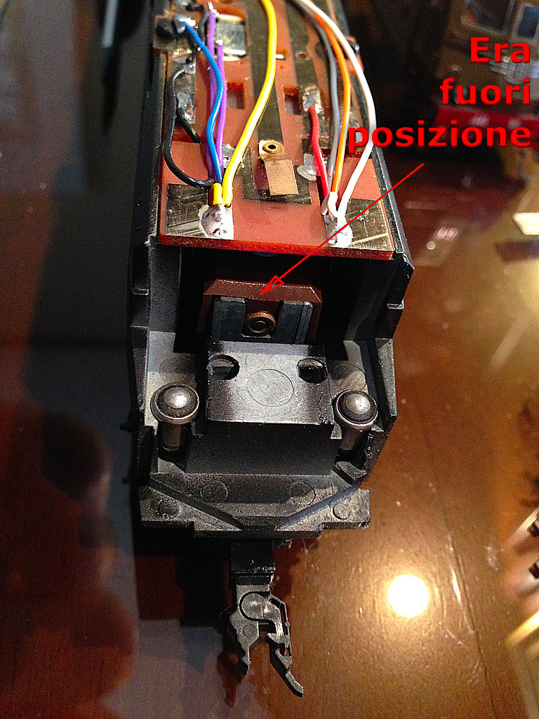

Problema risolto ! :D :D :D
Era proprio la cuffia della vite senza fine che era fuori posto, probabilmente a seguito del montaggio del decoder (vedere foto).
E' bastata una leggera pressione con il cacciavite ed è andata a posto.

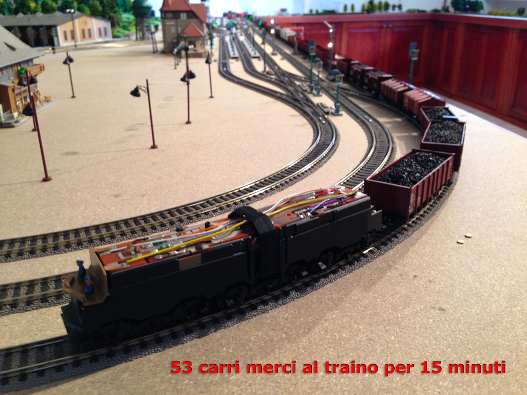

Mentre la loco era aperta, ho fatto un collaudo di tenuta della cuffia...caricando alla E645 ben 53 carri merci...coè tutti quelli che ho.
L'ho fatta girare a velocità media per 15 minuti a pieno carico e la cuffia è rimasta al suo posto.

PS:
Con quel carico di vagoni, chi ha ceduto per tre volte nell'arco dei 15 minuti di prova sono i ganci.
Si sono staccati per tre volte dei carri in curva e la cosa strana è che tutte le tre volte i carri erano Roco con ganci Fleischmann.
Sarà una combinazione fortuita, che mi spiego solo immaginando che siano i ganci Fleischmann di ricambio che ho sostituito nei carri Roco.
Commento file: Cuffia vite senza fine. Era fuori posizione.
Guasto.jpg [ 235.48 KiB | Osservato 5765 volte ]
Commento file: 15 minuti di test con 53 carri
53-carri-al-traino.jpg [ 172.81 KiB | Osservato 5765 volte ]

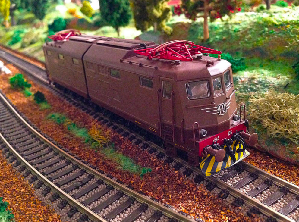

Commento file: Il mulo E645 di nuovo in pista !
E645-105.jpg [ 223.03 KiB | Osservato 5765 volte ]
