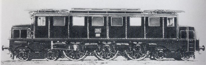

e326 nera.jpg [ 66.1 KiB | Osservato 6776 volte ]
e.326.001 NERA

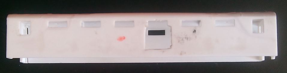

In attesa delle fotoincisioni, opero sulle plastiche:
cassa fase 1 res.jpg [ 24.68 KiB | Osservato 7000 volte ]

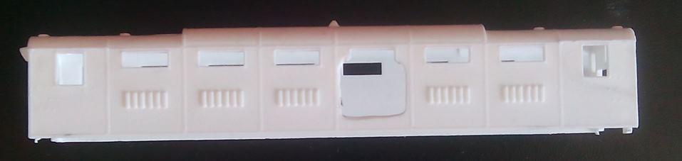

Asportato il portellone con le prese d'aria a orecchie (utili per altre elaborazioni)
cassa fase 2 res.jpg [ 24.24 KiB | Osservato 7000 volte ]
spianatura prese d'aria, modanature, cornici finestrini e sul frontale anche delle visiere

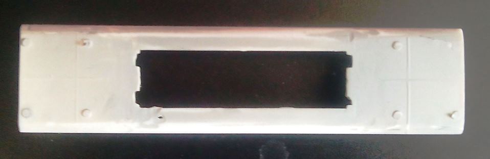

cassa tetto res.jpg [ 31.14 KiB | Osservato 7000 volte ]
spianatura della parte centrale del tetto

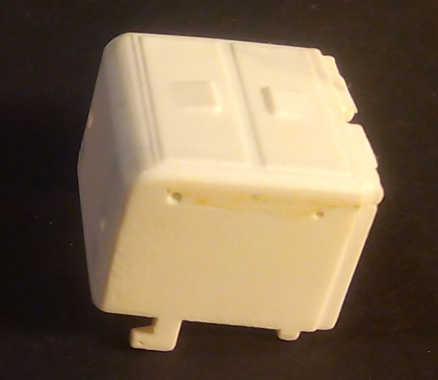

modifica agli avancorpi: sono leggermente piu alti nella parte posteriore, quella a contatto con la cassa, mentre nella parte anteriore sono corretti.
per abbassare la parte posteriore (circa 1.2 mm) effettuo un taglio con un disco abrasivo fino quasi alla fine, asportando la qiuantita di materiale necessario.
avancorpi res.jpg [ 43.77 KiB | Osservato 6774 volte ]
Dopodiche incollo facendo perno sulla parte anteriore. Rifinisco con stucco e carteggio leggero.

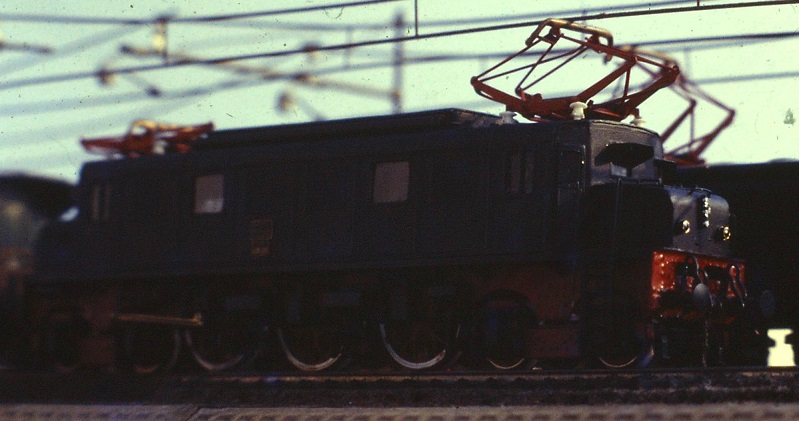

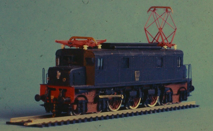

Salve giusegeg, tempo fa (oltre 30 anni fa) ne costruii uno in ottone con fotoincisione casereccia, ma ben eseguita, che mi diede grandi soddisfazioni. Allora dovetti ricorrere agli elementi di motorizzazione e di scala RR, con un rapporto di riduzione che era a metà strada tra la 1:80 e 1:87. Posto qualche foto e scusate se la qualità non è eccelsa, dati i tempi e i mezzi di allora...

complimenti claudio50! bel lavoro!
dalle griglie sulla fiancata noto che hai fatto la versione riveduta e corretta!

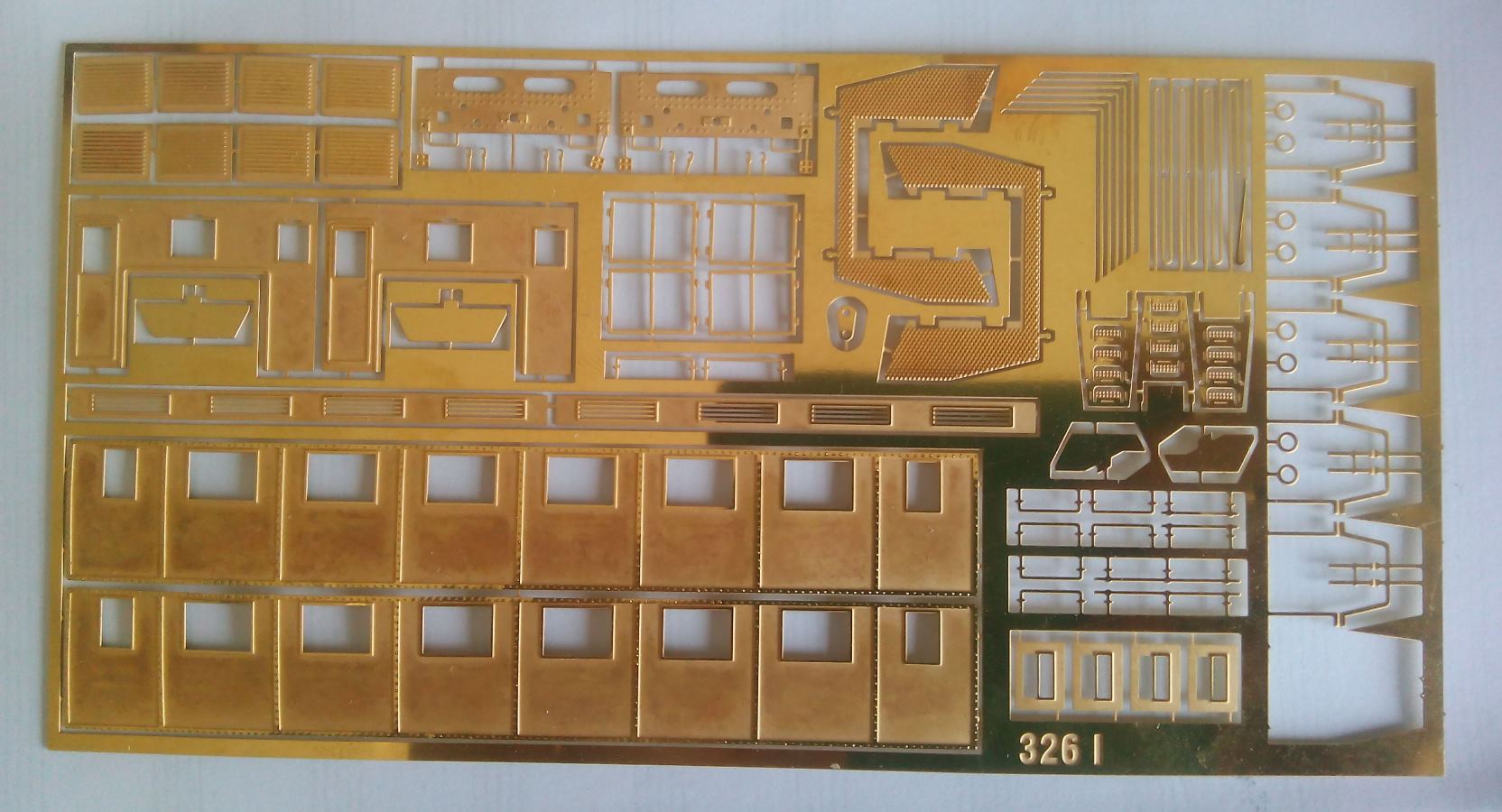

intanto oggi ho ricevuto le fotoincisioni...
lastra res.jpg [ 189.73 KiB | Osservato 6528 volte ]

Grazie per l'apprezzamento, purtroppo devo dirti che il modello non è più in mio possesso, dato che l'ho ceduto ad un amico che se ne era innamorato. Però devo avere dei disegni da qualche parte che avevo preparato io per la costruzione del modello e delle fotoincisioni. La situazione mia ad oggi non è rosea per ciò che riguarda il trasloco che dovrebbe definirsi a giugno, o al più tardi a luglio, e non so trovare i disegni di cui ti parlo. Credo che comunque dovresti avere tutto il necessario per procedere alla costruzione. Che io mi ricordi, non mi pare che ci fossero differenze tra le due fiancate,ma sono passati tanti anni da allora e nel frattempo ho realizzato tanti altri modelli... Le foto che ho postato risalgono a quel periodo.

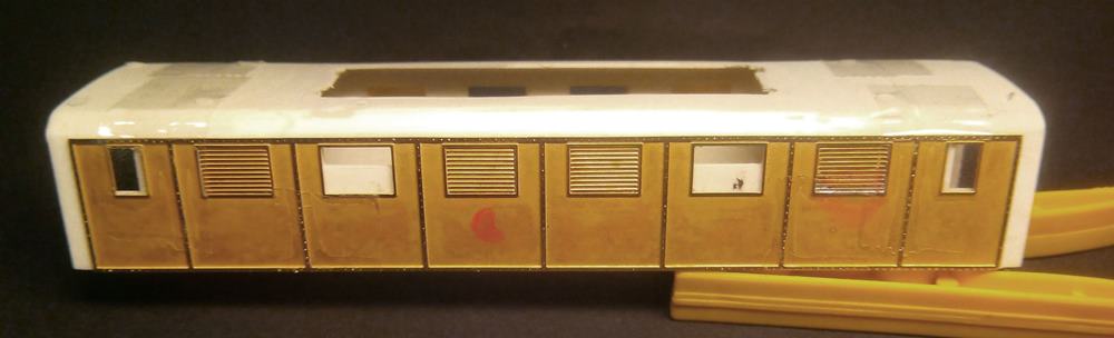

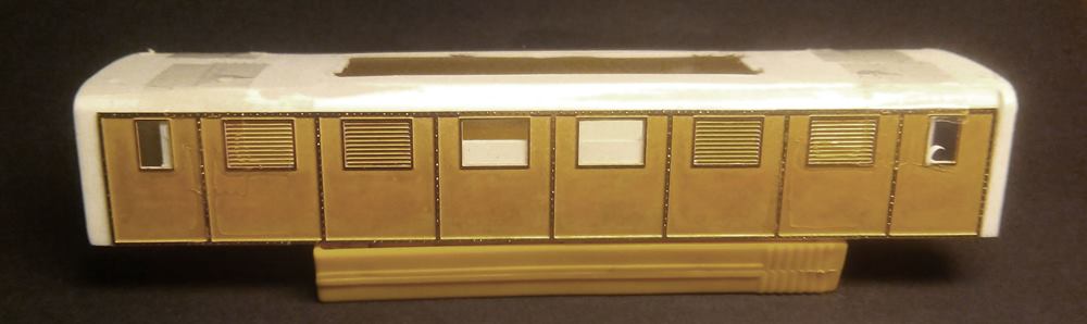

prove di montaggio delle fincate della cassa
Se condo i disegni e le foto che ho, le fiancate sono così:
FIANCO LATO COMPRESSORE

FIANCO LATO OPPOSTO COMPRESSORE (4 SABBIERE)

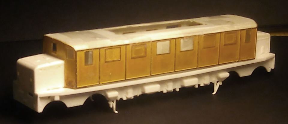

cassa completata
cassa completa res.jpg [ 39.93 KiB | Osservato 6324 volte ]
