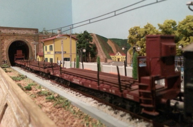

E intanto ho parzialmente modificato il mio progetto, non una terzina ma cinque carri permanentemente accoppiati. Più vistosa a quasi parità di lavoro, e poi i carri con passo 3650 li ho quasi pronti.
Quindi rotaie da 24 metri, ovvero 276 millimetri. Quante ne venivano caricate? Diciamo venti, oltre cinque metri (in scala) di fabbisogno.
Vrt cinquina.jpg [ 113.4 KiB | Osservato 6688 volte ]

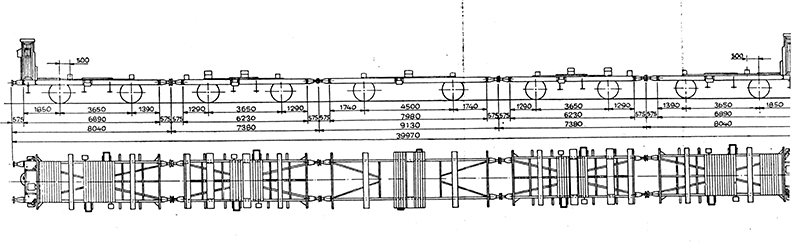

Scusate l'intromissione, ma noto una cosa che non mi convince: se la tripletta portava rotaie da 24metri, la cinquina dovrebbe portare rotaie più lunghe !!!! La lunghezza complessiva della cinquina è di oltre 39 metri.... per rotaie da 24 metri ci sarebbe un sacco di spazio sprecato!!!!
Temo ci sia un errore, secondo me la cinquina portava rotaie da 36 metri.
Hai perfettamente ragione, le cinquine trasportavano rotaie da 36 metri, ma nulla impedisce di caricarle più corte. Come ho scritto, all'inizio pensavo alla tripletta di carri, ma dispongo di un ben collaudato telaio da 3650 mm e ho pensato di utilizzare quello. Poi, a meno di trovare chi mi estrude il binario e me ne fornisce una matassa, già realizzare uno stampo in acciaio da 276 mm non é una passeggiata, arrivare ai 414 mm per le rotaie da 36 metri é molto più difficile.
