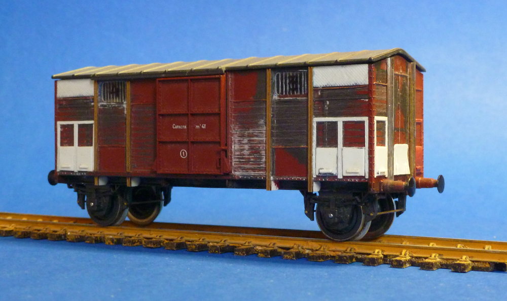

Base carro G vacchia Rivarossi. La scala è quella che è perché il modello si inserirà in una composizione fatta solo di vecchio Rivarossi.
carro FI.jpg [ 111.3 KiB | Osservato 8286 volte ]

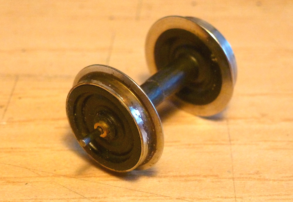

Il modello è dotato di "boccole super", ossia antiusura senza innesto conico.

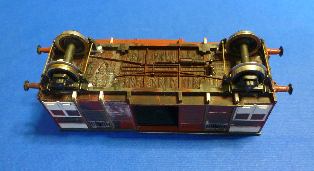

che sezione il filo di ottone tra i ceppi?
0,5 mm
I profili di ottone dove si possono trovare, mi servirebbero!
il filo dal ferramenta.

Ciao Baroni :D , in pratica per i profili hai appaiato due fili sottili tra loro ottenendo un unico segmento con una gola in mezzo , giusto?
Credo di aver capito così perchè ho usato un sistema simile per rifare la modanatura della 444 002 , oppure hai un altro asso nella manica :D ?
Complimenti per l ottimo lavoro e mi piacerebbe sapere qualcosa di più sulle boccole super ...
ringrazio in anticipo.
Ciao e ancora complimenti!
Gianfranco :D

se ti riferisci ai nontanti sono fatti con profilati da modellismo a L e a U.
le "boccole super" nascono dal voler risolvere il problema della rapida usura a cui vanno incontro gli innesti conici del vecchio RR ad opera delle punte coniche degli assi. evidentemente era il tipo di plastica non adatto. Fleischmann montava gli assi su innesti conici di acciaio nascosti dietro il parasala di plastica proprio per evitarne l'usura. ma si sa... la roba fatta in Germania è un'altra cosa. comunque la boccola super si ottiene creando un foro nella boccola che farà da cuscinetto ad un nuovo asse in tondino d'acciaio. il nuovo asse si innesta dentro un altro asse fatto con tubetto di ottone che va a sostituire quello vecchio con punte coniche.
Immagine 371+.jpg [ 130.07 KiB | Osservato 7961 volte ]
gli svantaggi sono però sono due: aumento della resistenza al moto, perdita dell'effetto isostatico dato dalle punte coniche. ma per lo meno così si viaggia.
carro FI 2.jpg [ 113.56 KiB | Osservato 7607 volte ]
