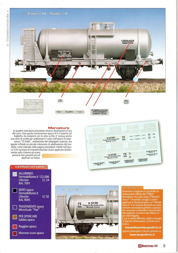

eccole
cisterna M000.jpg [ 281.02 KiB | Osservato 11077 volte ]
cisterna M001.jpg [ 197.22 KiB | Osservato 11077 volte ]

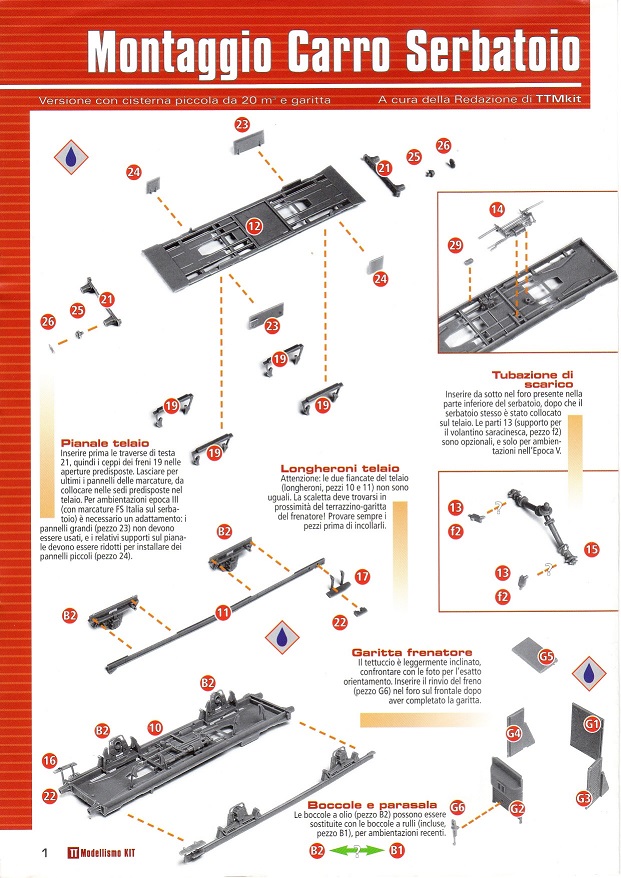

cisterna M002.jpg [ 193.36 KiB | Osservato 11077 volte ]

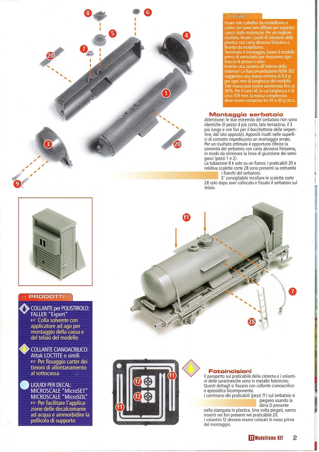

cisterna M003.jpg [ 204.01 KiB | Osservato 11077 volte ]
cisterna M004.jpg [ 246.09 KiB | Osservato 11077 volte ]
cisterna M005.jpg [ 221.82 KiB | Osservato 11077 volte ]

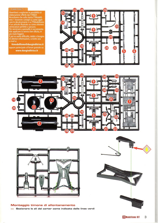

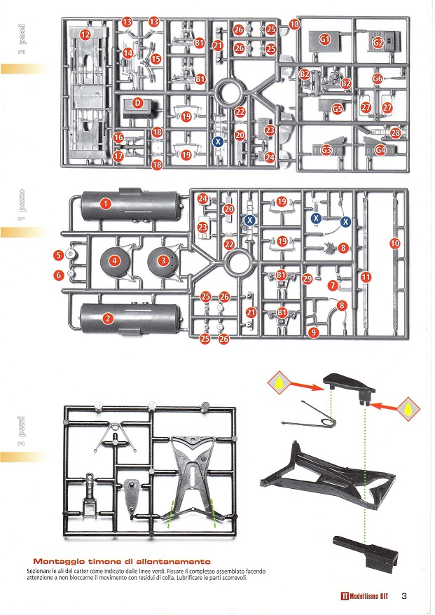

senza garitta
cisterna M no garitta000.jpg [ 288.26 KiB | Osservato 10891 volte ]
cisterna M no garitta001.jpg [ 219.57 KiB | Osservato 10891 volte ]
cisterna M no garitta002.jpg [ 181.96 KiB | Osservato 10891 volte ]
cisterna M no garitta003.jpg [ 208.1 KiB | Osservato 10891 volte ]
cisterna M no garitta004.jpg [ 209.91 KiB | Osservato 10891 volte ]
cisterna M no garitta005.jpg [ 268.22 KiB | Osservato 10891 volte ]

Scusate, riprendo questo topic perché volevo chiedervi alcuni consigli/chiarimenti.
Innanzitutto sul colore. Sto dipingendo il telaio (prima di incollare la cisterna) e la tinta consigliata (alluminio Lifecolor) non copre nulla. Sto provando dunque con l'Enamel alluminio. Qualcuno l'ha mai provato?
Altra cosa: i timoni e i ganci quando vanno messi? Al termine del montaggio?

Ciao Titoit , capita spesso che alcuni colori abbiano una copertura blanda , specie con colori tipo oro o argento.... a meno che tu non trovi una marca che abbia un alluminio molto coprente ( ma dovresti rivolgerti verso smalti sintetici ) potresti risolvere il problema di scarsa copertura così; dai una base di grigio chiaro sulle parti da fare in alluminio e poi una mano finale di smalto alluminio che hai adesso( life color)... per l oro va bene un fondo giallo ....
Gianfranco :D

Primer Tamiya grigio, poi dipingi a pennello colore alluminio.
