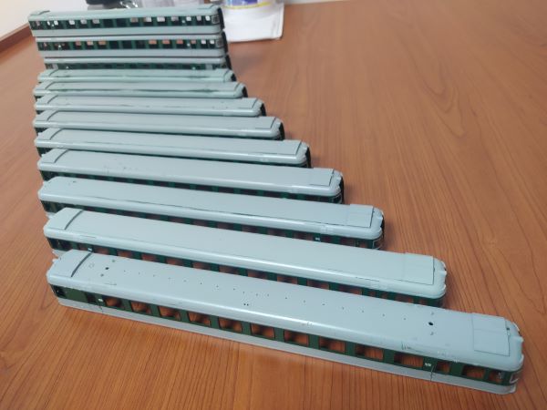

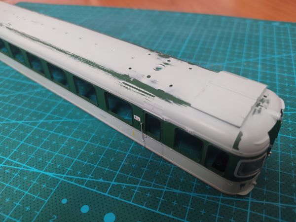

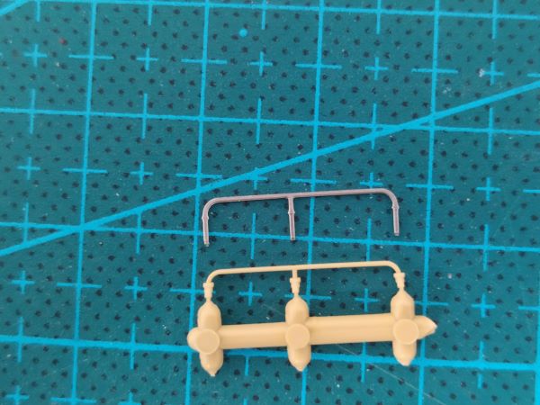

la recente uscita dei modelli Acme mi ha ricordato che in O.G.R. erano entrati da un po' di tempo 11 pezzi della Lima (5 Ale di terza serie di cui una non motorizzata, 1 Le 480, 1 Le 481 e 4 Le 601) che avevo intenzione di revampizzare e con i quali vorrei ora realizzare un convoglio da nove senza tuttavia voler riprodurre pedissequamente la composizione del Marco Polo, ottenendo anche una Ale di prima o seconda serie e una Le 780 di II classe cannibalizzando alcune griglie dei sottocassa e i finestrini delle due Le in sovrannumero.
A suo tempo avevo gia provveduto a pulire i tetti e le casse da tutti i particolari stampati come tientibene e supporto trombe, levigando anche le bave di giunzione delle varie parti e tasselli che compono lo stampo dei modelli.

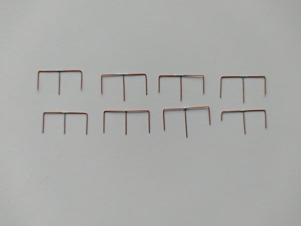

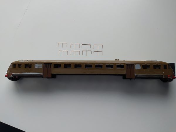

Si era quindi posto il primo problema, come riprodurre 34 tientibene da piazzare sul tetto al posto di quelli stampati?
La prima idea, quella di riprodurli ad uno ad uno saldando su una dima del filo di acciaio ramato da 0,35 mm della Sommerfeldt è stata subito scartata vista la fragilità complessiva degli otto tientibene così realizzati per 2 Ale 840 e che mi aveva poi portato ad utilizzare gli originali in fotoincisione, figuriamoci poi doverne riprodurre 34, per giunta tutti uguali.... proprio no! :roll:

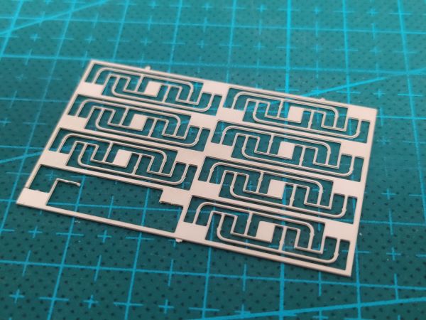

Ho quindi pensato di utizzare anche su questi modelli dei particolari in fotoincisione chiedendo aiuto al buon Claudio Mussinatto.
Come modello, per forma e dimensioni, ho deciso di utilizzare i tientibene dell'Ale 803 di Big Model, essendo le macchine vere fra loro strettamente imparentate. Il primo momento di dubbio circa l'asimmetricità del piedino centrale è stato subito fugato grazie alla foto di M. Cacozza pubblicata a pag. 34 del numero monografico 253 di Tutto Treno, dedicato appunto alle Ale 601.
Ho quindi realizzato un disegno di massima che ho passato a Claudio e, trascorsi i naturali tempi tecnici, ho di recente ricevuto le lastrine...
Ripartono dunque i lavori delle O.G.R! :wink:
IMG_20250119_175251(1).jpg [ 58.03 KiB | Osservato 5806 volte ]
IMG_20250119_175654.jpg [ 51.34 KiB | Osservato 5806 volte ]
Come si vede, forma e dimensioni riproducono quelle del campione prelevato dall'Ale 803 in modo molto fedele. :D
Oltre ai tientibene, ho suggerito a Claudio di realizzare anche una dima che favorisse il loro corretto posizionamento sul tetto.

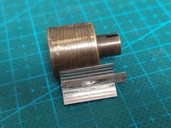

La dima è realizzata con la stessa tecnica e presenta su un lato diverse incisioni che ne favoriscono la piegatura ad arco di cerchio.
Io l'ho ottenuta con leggeri colpi di martello, usando come dima un volano della stessa Ale che ha un diametro di 15 cm circa.

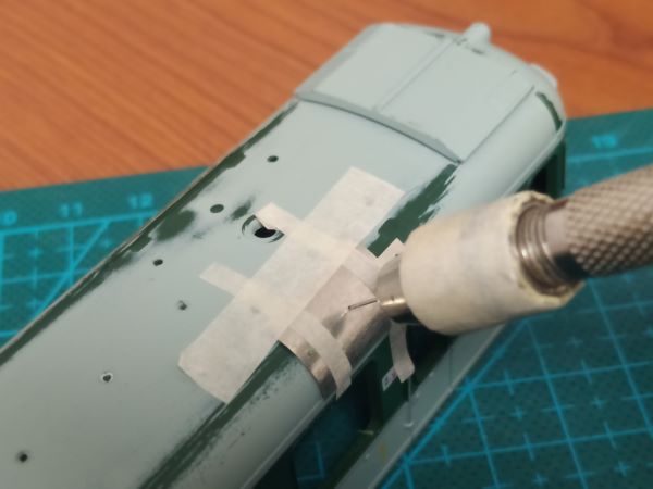

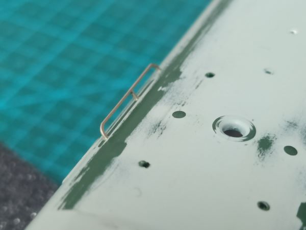

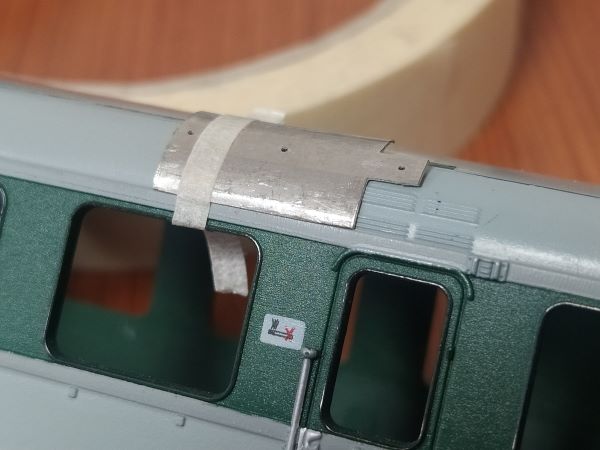

Il disegno della dima è stato predisposto in modo che, facendo poggiare il suo bordo inferiore sul coprigiunto del tetto dell'Ale e il suo bordo inferiore destro all'inizio della prima griglia, i tre fori di invito si trovino al punto "giusto".
IMG_20250119_195000.jpg [ 33.53 KiB | Osservato 5772 volte ]
Una volta fissata stabilmente la dima sul tetto con una/due striscette di nastro per carrozzieri ho effettuato i fori da 0,4 mm con un girapunte, tenedolo inclinato di 45 gradi rispetto al tetto.
IMG_20250119_181544.jpg [ 26.91 KiB | Osservato 5772 volte ]
IMG_20250119_181725.jpg [ 26.1 KiB | Osservato 5772 volte ]

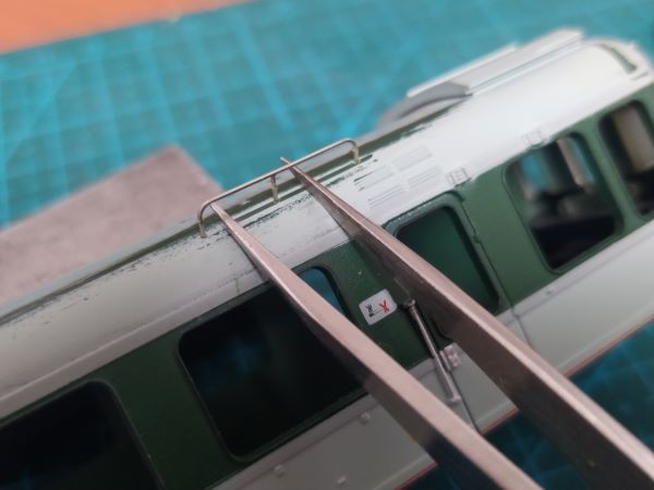

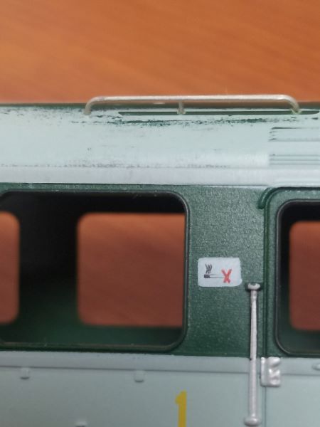

Ho presentato quindi il mancorrente sui fori e, con l'aiuto di una pinzetta, uno alla volta e progressivamente, si infilano i piedini fino alla battuta presente sugli stessi; una piccola goccia di cianacrilico dall'interno basterà per bloccarli definitivamente.
IMG_20250119_181839.jpg [ 29.35 KiB | Osservato 5772 volte ]
Risultato finale.... :wink:
IMG_20250119_182530.jpg [ 19.68 KiB | Osservato 5772 volte ]
IMG_20250119_200631~2.jpg [ 25.29 KiB | Osservato 5772 volte ]
La dima ha ovviamente i buchi posti alla stessa distanza rispetto ai bordi superiore e inferiore, pertanto basta orientarla in un senso o nell'altro per installare i tientibene di destra o di sinistra.

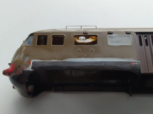

Salve, vi mostro le cornici per i finestrini laterali di Progetto Modellismo (Luca Petruzzo) applicate ad una finestratura sbagliata di Lima. Francamente, non vedo differenza tra un finestrino originale e uno riportato. Le tendine sono sempre le sue, giusto per togliere quelle orribili di carta. Ha inoltre le cornici dei finestrini frontali e molti altri particolari proprio per le 601. Per non parlare dei prezzi, ben al di sotto della media. Sono in programma altri pezzi sempre con lo "spirito" di portare i modelli Lima ad un livello di dettaglio degno dei canoni attuali. Come me, non è stato particolarmente colpito dal modello acme, e così ha deciso di lavorare sui Lima.
Saluti e buone elaborazioni
p.s. per chi non se la sente di togliere via i mancorrenti stampati, suggerisco una buona verniciatura: l'aspetto e la tridimensionalità migliorano notevolmente
