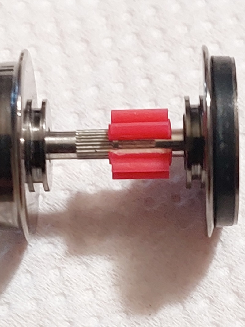

MessaggioInviato: sabato 10 gennaio 2026, 1:04
Iscritto il: sabato 25 giugno 2011, 9:28
Messaggi: 66
penso che si riferisca non solo all'ingranaggi rotti sull'asse, come in foto allegata...

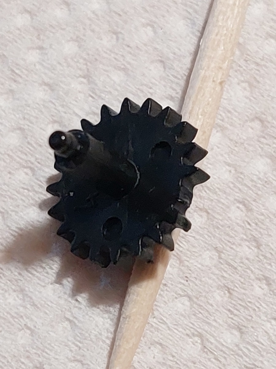

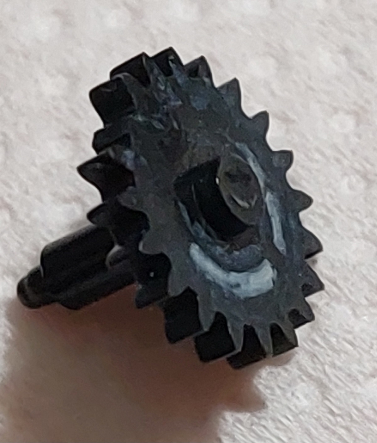

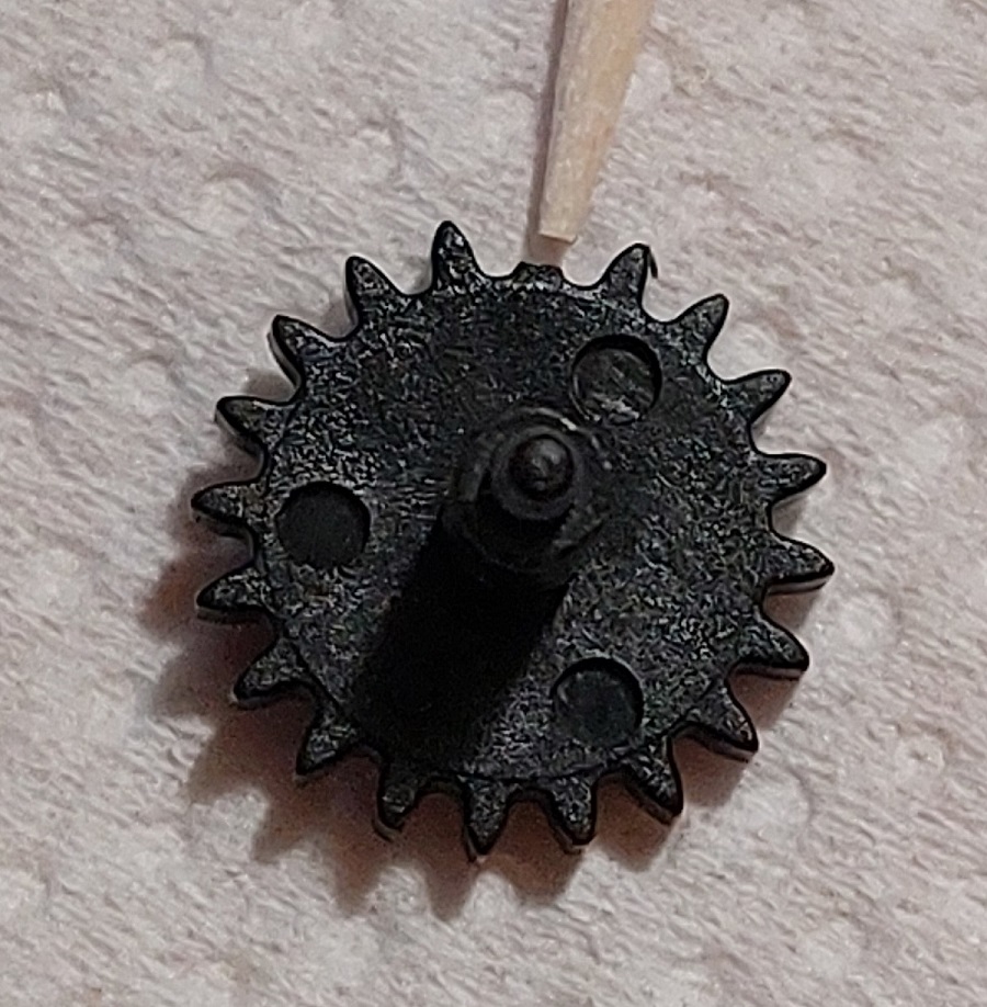

MessaggioInviato: sabato 10 gennaio 2026, 1:05
Messaggi: 66
Ma bensì anche agli ingranaggi che sono posizionati a monte e che alle volte si riducono così.....
20251231_154523.jpg [ 249.37 KiB | Osservato 3083 volte ]
20251231_154613.jpg [ 261.57 KiB | Osservato 3083 volte ]
20251231_155437.jpg [ 269.59 KiB | Osservato 3086 volte ]
 Oggetto del messaggio: Re: INGRANAGGI DISFATTI come avere i ricambi?
MessaggioInviato: sabato 10 gennaio 2026, 1:12
Messaggi: 66
A questo punto te li devi ricostruire...non ci sono alternative. Ovvero io ho fatto così....
