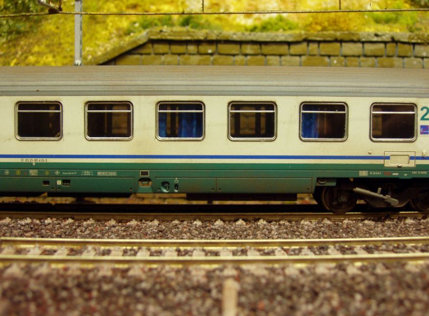

Ciao, io preferisco l'invecchiamento con le polveri. Mentre lo fai se sbagli basata lavare tutto e solitamente ottengo effetti abbastanza realistici. Volendo puoi poi fissare le polveri con trasparente opaco acrilico ad areografo, ma anche se lasci così e non maneggi troppo i vagoni le polveri rimangono sempre sul rotabile. E poi eventualmente basta dare una ripassatina ogni tanto.

Inizialmente devi mascherare i vetri, poi pulire accuratemente la cassa con uno straccio inumidito di un apposito detergente (io uso quello per pulire i monitor dei pc). Successivamente cospargo la carrozza di polvere con un pennello morbido partendo dall'imperiale. Inizialmente puoi anche eccedere con le polveri, tanto poi le puoi sempre togliere con un pennello morbido che manterrai sempre pulito. Usa sempre guanti di lattice, anche popo la sporcatura. Se vuoi spruzzi poi con l'areografo un opaco trasparente per fissare le polveri dalla distanza di 30-35 cm.

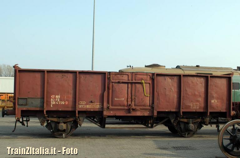

Mi è venuta in mente una domanda da porvi: Se volessi riprodurre le varie picchiettature sulla carrozzeria del carro dovute all'utilizzo nel tempo, che tecnica posso utilizzare? Avevo pensato a delle leggere martellate su un caccivite a stella fine appoggiato all'interno della carrozzeria, ma la plastica mi sembra un pò troppo spessa e non so se riesco ad ottenere l'effetto desiderato. Voi che ne pensate?

Non saprei proprio come poter fare i bolli dal lato interno di cui parli.....
Le bozze si producono con un vecchio saldatore da pochi wat.Pressi dall'interno e fai tutte le picchiettature che vuoi.Prova prima su carri o pezzi di plastica da buttare.Se premi troppo rischi di bucare i carri,ma comunque puoi sempre rattopparli come nella realtà.Per simulare invece corrosioni dovuti alla rugine,usa acqua ragia o acetone o tutto ciò che corrode la plastica.Per fermare il processo di corrosione lava tutto con acqua e sapone.Va bene pure l'alcool,però poi dovrai dare dei ritocchi di colore :wink:
