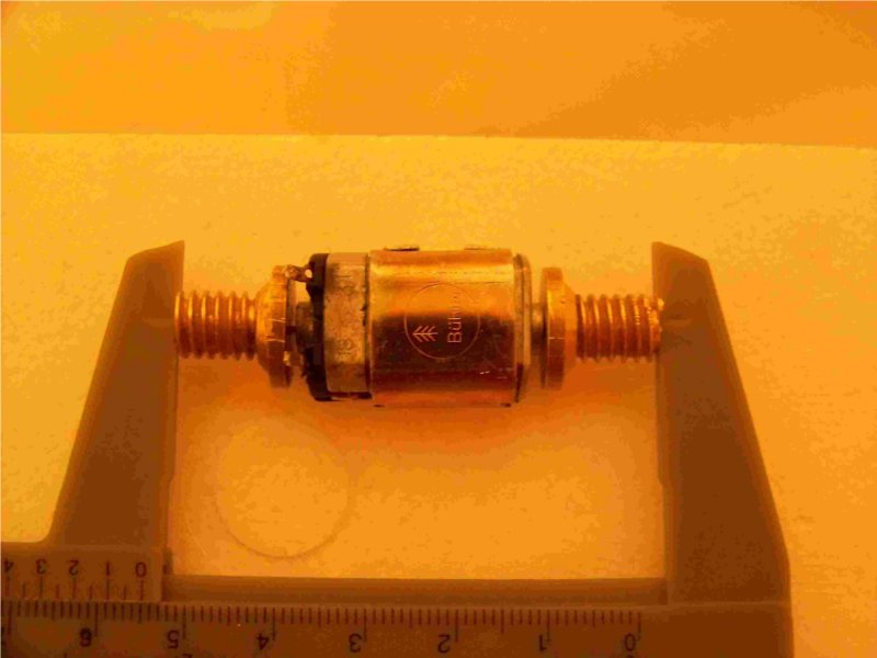

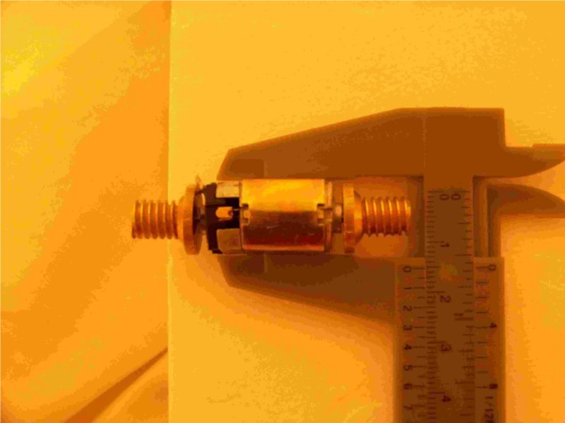

Salve,
ho un bel esemplare di ETR 243 della LIMA Iltalia che da qualche giorno putroppo non gira puo più girare. Dopo svariate verifiche sono arrivato alla conferma che il Motore Buhler (350030300) si é bruciato (e la puzza si sente pure purtroppo). La cosa complicata é che questo motore é difficilissimo da trovare come parte di ricambio. Qualcuno ha una dritta dove posso trovarne uno nuovo o simile? da volano a volano fa circa 74mm. In alegato un paio di foto.

Grazie Bernardo, continuando nelle ricerche avevo infatti notato delle grandi similitudini. Il piccolo dubbio é che da qualche parte avevo visto che il motore dovrebbe fare 71mm quando il mio sarebbe attorno ai 74mm. Qualcuno puo confermare con ragionevole certezza che il motore HR2030/8 é compatibile anche per il mo Lima?

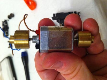

se le misure coincidono, il buehler lo trovi nelle V20 e V36 Lima.
logicamente vanno sfilati e sostituiti i volani.
