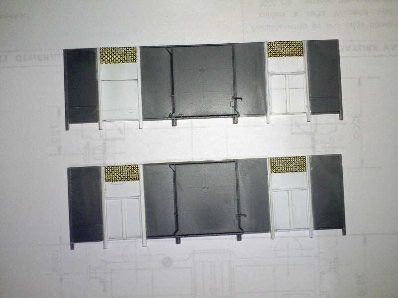

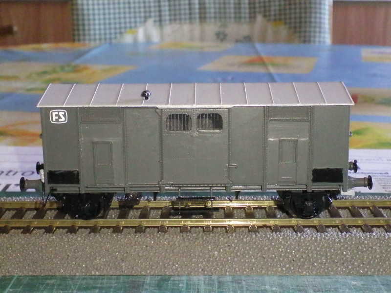

Visto che l'amico Max parlava del carro UFF, mi sono cimentato nel realizzare il suo fratello minore, ovvero il carro UF.
Qualcuno dirà: "esiste già il modello ACME, bello e pronto" vero, ma quando avevo cominciato questa elaborazione il modello non c'era ancora e poi la versione che ho realizzato e totalmente differente.
Ho scelto uno dei 15 carri attrezzati con prese REC e respingenti maggiorati, ambientato nell'ultimo periodo di servizio e quindi in livrea grigio ardesia.
Come base di partenza è necessario utilizzare il kit del carro F, al quale andranno modificati gli aereatori scorrevoli inferiori per dimezzarne il numero e aperti i finestrini sulle porte; il resto del kit si monta tranquillamente così com'è. Sul tetto andrà installato il camino per la stufa (aggiuntivo Roco), mentre sulle testate andranno realizzate le suole maggiorate per i respingenti, utilizzando plasticard da 2 mm di spessore; sotto le porte centrali vanno montate le scalette come visibili nelle foto e una cassa delle batterie (quadrello in legno da 4x4x8 mm). in ultimo si montano le prese REC sui panconi e il carro è pronto per la verniciatura in grigio ardesia.
A voi amici del forum il giudizio sul lavoro svolto.
Alex
Carro UF - fiancata in lavorazione.jpg [ 51.62 KiB | Osservato 9151 volte ]
Carro UF - carro finito testata.jpg [ 48.02 KiB | Osservato 9151 volte ]

Questo carro l'ho cominciato un paio di anni fa e ho portato a termine il lavoro solo in questi giorni. Per farlo ho usato un kit completo, cambiando soltanto le boccole rispetto all'origine, recuperandole da un'altro kit (il carro F con garitta).
Per la verniciatura: l'ho fatta a pennello e un po' di merito ce l'hanno le vernici Puravest che si stendono molto bene, sebbene il kit in sè non è facilmente verniciabile a causa della natura della plastica stessa.
Per le decal vedrò un po' come fare.

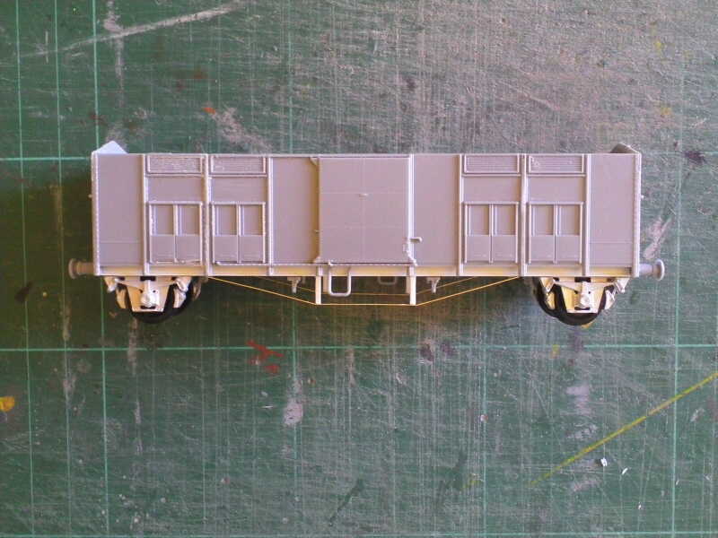

Come detto avanzano i pezzi di fiancata, un telaio completo e parti del tetto (chi ha montato anche i kit precedenti avrà altri tetti di risulta disponibili).
Qui di seguito trovate il modo in cui li ho riutilizzati, realizzando così il carro filtro aperiodico serie Vfa, compagno di lavoro delle sottostazioni elettriche.
Con del plasticard e della retina di ottone si ricostruiscono le parti precedentemente cannibalizzate e si assembla il kit normalmente; su una testata si eseguono un paio di fori, a poca distanza l'uno dall'altro, con punta da 0,8 mm, nelle posizioni visibili dalla foto, che serviranno ad installare i supporti per i collegamenti elettrici. Detti supporti sono stati realizzati con due comunissimi spilli e su uno di loro si monta la riproduzione di un isolatore, che io ho ottenuto con l'uso di fettine di cavo elettrico di diametro sottile (ma comunque idoneo ad essere infilato nello spillo). Seguendo il figurino, ho collegato le "teste" dei due supporti con un sottile filo di rame (ricavato dal cavo elettrico precedentemente utilizzato), lasciandone sporgere una piccola porzione.
Il carro deve essere ancora verniciato con il comune grigio cenere.
A voi il giudizio.
Alex
Carro Filtro - fiancata completa.jpg [ 52.63 KiB | Osservato 9011 volte ]
Carro Filtro - fiancata completa 3.jpg [ 52.03 KiB | Osservato 9011 volte ]

carro particolare alex, il Vfa, ma ricorda che come ti dissi viaggiava sempre in coppia con una SSA anche perché da solo non avrebbe motivo di essere utilizzato.
Bene l.isolatore per il collegamento alla catenaria ma manca la parte in cui entra l alimentazione dalla sotto stazione.
Bene anche il recupero delle parti avanzate dall altro kit.mandi, max

Grazie per i complimenti Max.
Dunque, per capirci: vanno aggiunte sulla testata modificata le prese per la sottostazione o sono sul lato opposto? La foto del bollettino FIMF non è proprio chiarissima...
Alex

una curiosità la retina del vfa è comune zanzariera o cosa?
Gianfranco

La retina è in ottone e l'ho acquista in un negozio online di modellismo navale.

Leggendo l'articolo parla di un tubo che sale sulla testata fino al capi corda, purtroppo quella è l'unica fito che posseggo.
