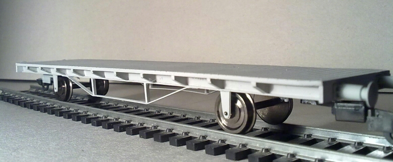

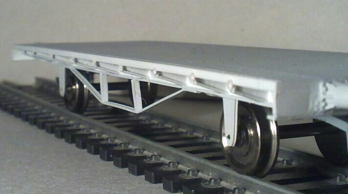

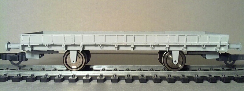

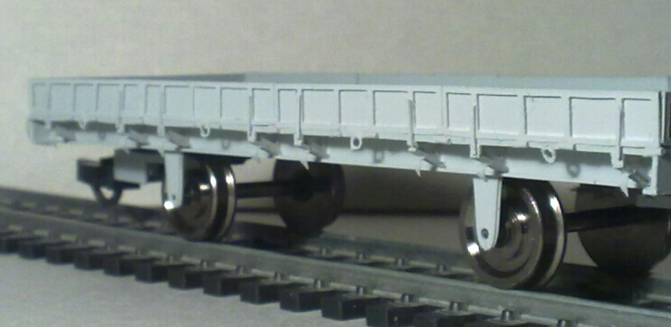

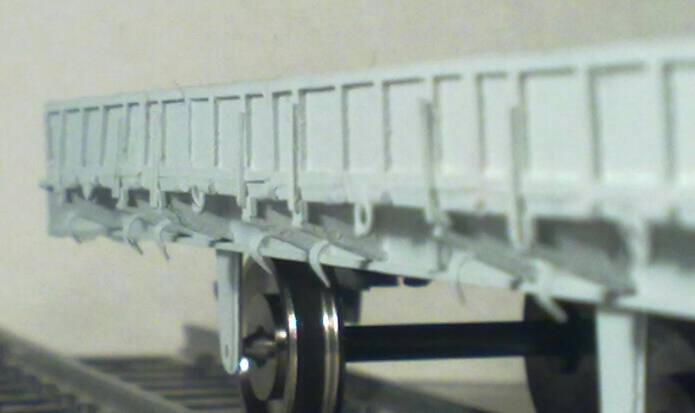

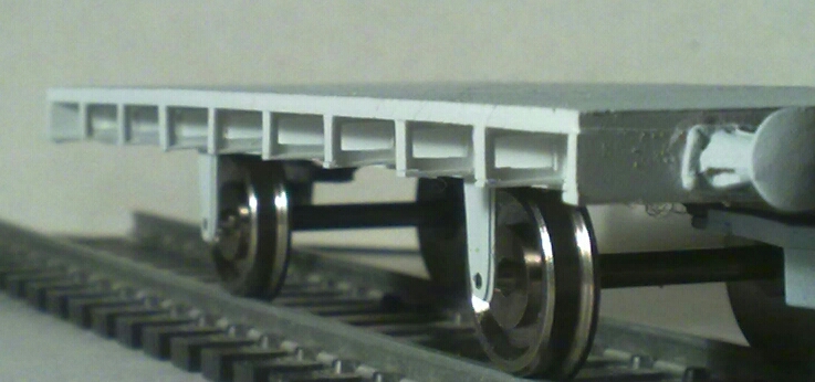

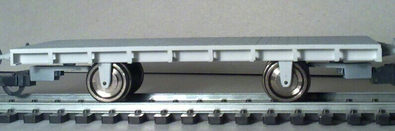

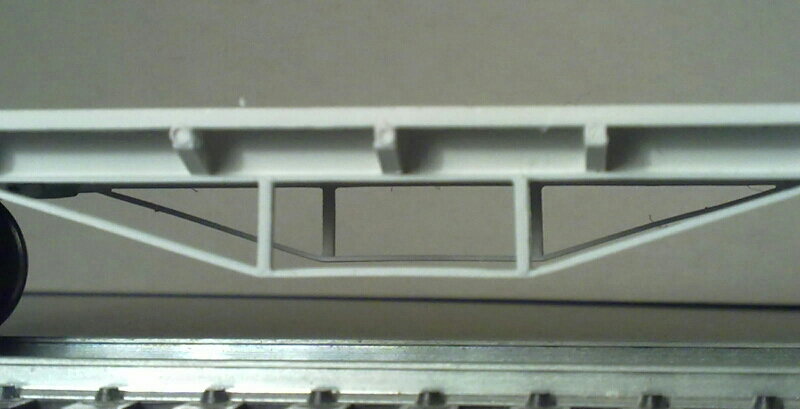

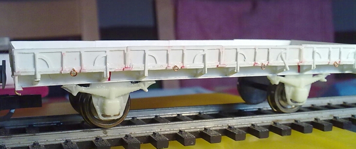

Son qui a mostrare gli ultimi nati nella mia famigliola........sono un po "piatti" ma danno soddisfazione!
Sono in fila: P1942, Po1960, PPo1957 e PPo1960, mancano all'appello il Pmy, che è al 7 mese....
A voi consigli e critiche.
Mandi, max

Belli Max, complimenti.
Dalla terza foto noto che si è staccato uno dei supporti dei tiranti del telaio.
Belli gli anelli sul carro P, gli hai fatti a mano o sono recuperati dal modellismo navale?
Alex

Azz.....piccolo incidente.....
Per gli anelli sono fatti con un filo di rame recuperato da uno spezzone di filo avvoltobsu una punta dav1 mm.
Graxie, mandi, mac

@Andrea:grazie, come hai detto tu l'ottone chiede tempo e foto incisione, niente di impossibile ma ha i suoi ventaggi! Il plasticard dal canto suo ha la praticità di montaggio che te lo scordi con l'ottone, ma è leggero e bisogna appesantire i carri, cosa che su i pianali non è pernie te facile, considerando lo spazio ridotto.
Una buona parte del lavoro la fa il plotter, ma cmq dietro al lavoro del plotter c'è una buona dose di progettazione, disegno a cad e studio della suddivisione delle parti del carro...oltre a unq buona dose di documentazione per non realizzare modelli non coerenti.
Mandi, max

Notevoli, direi.
Molto puliti nella realizzazione direi.
Come sono zavorrati?

ciao antonio, per il momento sono dei seri piuma essendo fatti di plasticard ed avendo solo gri assi è la forchetta in metallo, sono io attesa dell.idraulico che mi procuri del degli di piombo da 2 mm per zavorrarli decentemente. Speriamo arrivi prima di verona. Altrimenti dovrò inentarmi qualcosa pe lì voglio far circolare vuoti, altrimenti dovrò inventarmi dei carichi per appesantirl.
Mandi max
