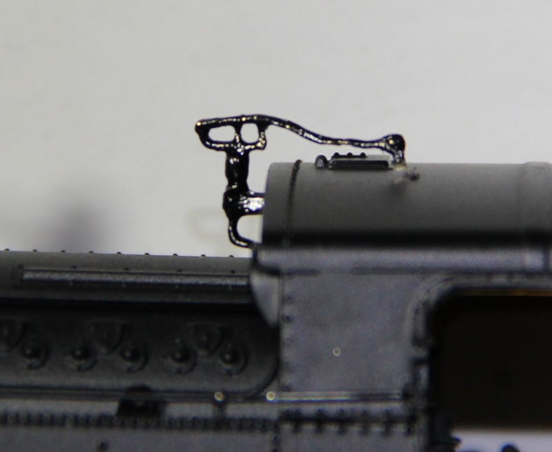

....ed ho asportato le vedette.
vedette.jpg [ 207.67 KiB | Osservato 6154 volte ]

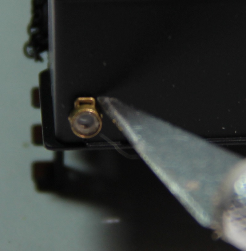

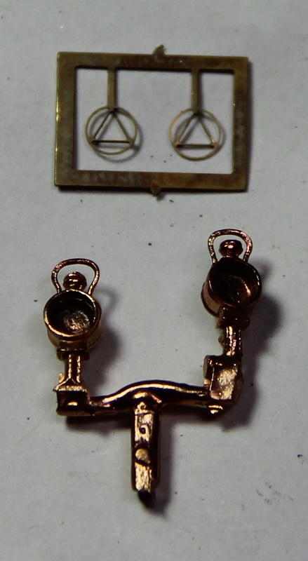

Per i fanali, volendo mantenere l'illuminazione, sono partito da dei fanali di ottone.....
fanali.jpg [ 84.24 KiB | Osservato 6154 volte ]
....aprendo, per fresatura, la parte posteriore....
fresatura.jpg [ 199.72 KiB | Osservato 6154 volte ]
fanali.1.jpg [ 59.83 KiB | Osservato 6154 volte ]

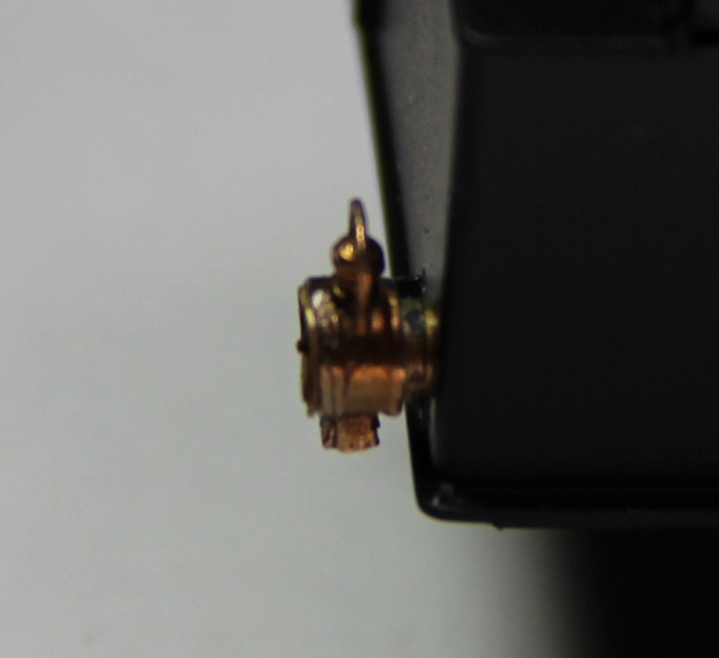

....ho asportato le maniglie dei fanali originali....
fanale.1.jpg [ 83.77 KiB | Osservato 6154 volte ]
....ed ho infilato i nuovi su quelli preesistienti.
fanale.jpg [ 71.87 KiB | Osservato 6154 volte ]
