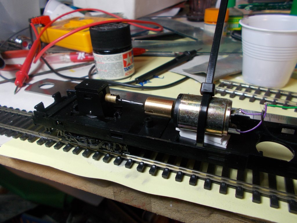

Nel frattempo ho deciso di fare una prova del motorino che penso di utilizzare. Ho quindi ripulito gli ingranaggi del carrello, smontato motore e roba collegata e fatto un'installazione temporanea del piccolo faulhaber per verificare velocità e rumorosità....
aln663_2.jpg [ 129.97 KiB | Osservato 8282 volte ]
Risultato ottimo.... minimo convincente, velocità massima in scala e soprattutto rumorosità quasi nulla.... certo ora bisogna migliorare il supporto motore.... certo che se il case lo facessero quadrato anzichè tondo, sarebb più semplice.....
Non ho fatto prove di capacità di trazione anche perchè sarebbero inutili senza zavorra e con un solo assale in presa al momento, ma considerando che la motrice è destinata a girare da sola (o al massimo con una rimorchiata) non ci dovrebbero essere problemi neanche per il piccolo faulhaber....

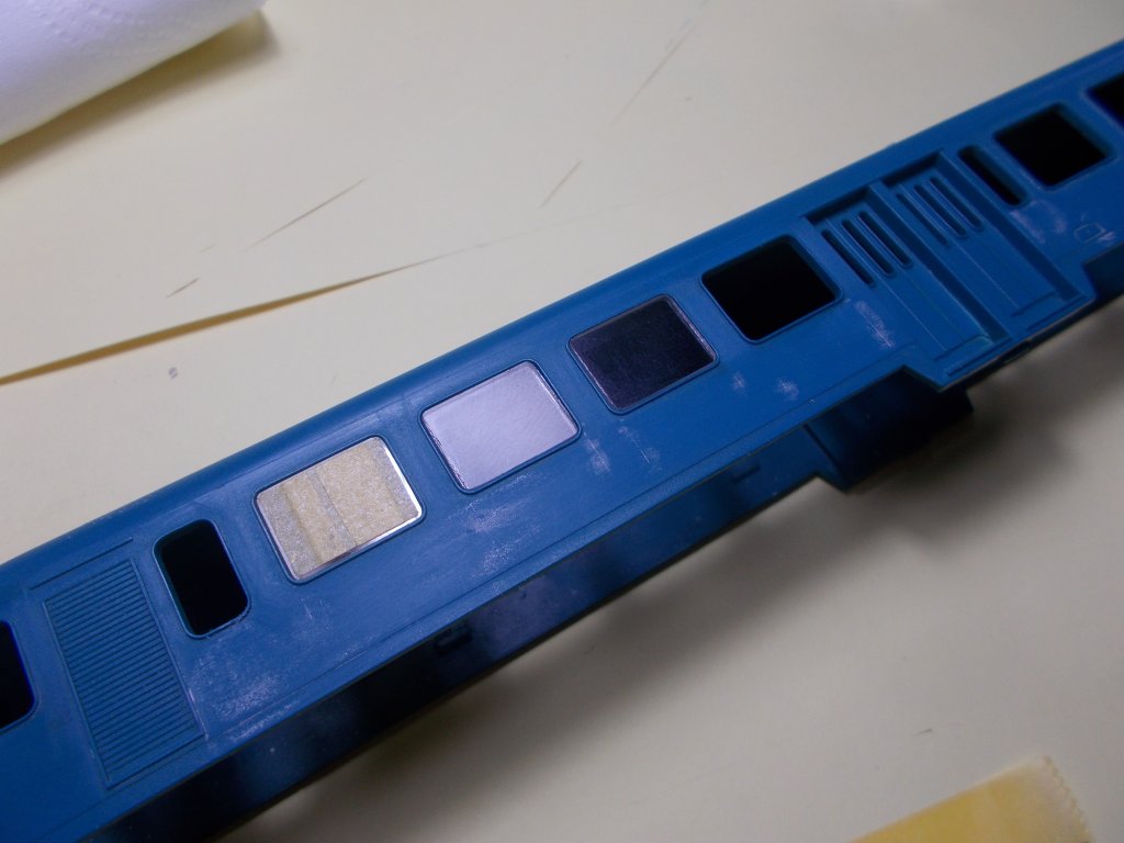

Finalmente è arrivato anche il pezzo di PETG (anche detto Vivak) da 1mm per i finestrini, così ho cominciato a fare alcune prove.
aln663_2.jpg [ 75.22 KiB | Osservato 7795 volte ]
I finestrini sono stati tagliati a misura (solo un filo abbondanti) e poi rifilati e levigati (soprattutto gli spigoli arrotondati) per adattarsi al telaio. Lavoro un po' lunghino, ma non troppo complicato. Per fortuna i finestini alla fine non sono poi tantissimi. Con della roba più sottile mi sarei sicuramente semplificato la vita per quanto riguarda il taglio, ma dato che il fissaggio sarà poi più problematico, ho preferito roba che avesse circa lo spessore del telaio, in questo modo i finestrini sono praticamenti incastrati, basterà giusto un filo di vinavil sul bordo per fissarli stabilmente e sigillare le piccole intercapedini in modo che non si noti nulla.
L'effetto è decisamente molto meglio dei finestrini di fabbrica, la grossa rottura sarà mascherare per dipingere la cornice color alluminio... soprattutto gli spigoli arrotondati....
Certo che qui delle belle cornici fotoincise avrebbero semplificato parecchio il lavoro.... non è che magari qualcuno le fa?

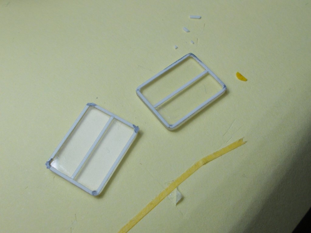

.... poi ho pensato... beh magari con striscioline di plasticard da 0.50x0.25mm si può fare la cornice dei finestrini...
Dscn1463.jpg [ 70.06 KiB | Osservato 7737 volte ]
Sì, si può e l'effetto non è niente male (c'è giusto un po' da penare per fare i bordi interni smussati.... (lasciate stare la finitura... è argento tamiya dato a pennello per provare l'effetto che fa.... quelli definitivi saranno dipinti ad aerografo...).
Dscn1462.jpg [ 93.01 KiB | Osservato 7737 volte ]
Beh, dai, ne mancano solo altri 15 :)
A parte gli scherzi, costruzione un po' lunga, ma neanche troppo....
