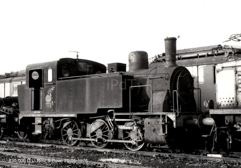

Ciao a tutti, volevo sapere se qualche ditta del settore produce questa macchina o qualcosa di simile da poter elaborare senza troppa fatica.
Ringrazio sin d'ora chiunque mi saprà dare un aiuto.
Massimo

Facile, ti procuri il n° 26 di TTModellismo e a pagina 22 c'é un articolo di Paolo Bartolozzi per retrodatare una Gr 835 di Rivarossi a Gr 830, con tutti i passaggi necessari. E hai bisogno di avere un modello di 835, naturalmente.

Questa non è una 830 originale....

Dovrebbe essere la locomotiva FVS n. 4 della cessata ferrovia Grignasco Coggiola ( Henschel & Sohn n. 204339 ), ceduta al porto di Genova e rinumerata in 830.006, per quanto riguarda il periodo le notizie sono contrastanti alcune fonti citano il 1935 altre il 1952.

Guarda che con il mio articolo sulla trasformazione della 835 in 830 di seconda serie, ci fai ben poco perché come ho scritto questa locomotiva non è una 830 originale, si tratta di una locomotiva di costruzione Henschel & Sons nel 1928, in origine acquistata dalla Ferrovia della Valsessera dove è stata immatricolata con il numero 4, da questa ferrovia ceduta alla IMA dove ha preso il numero 15, poi quando nel 1969 questa come altre locomotive da manovra sono state prese in carico dalle F.S. ha ricevuto la marcatura 830.006, marcatura avuta in origine da una locomotiva costruita dalla Ernesto Breda nel 1903 per la R.M. con la marcatura originale 6813.

Comunque dubito esista un modello dal quale ricavarla senza fatica....

Io non sono molto rigoroso per quanto riguarda i dettagli, comunque la locomotiva più somigliante sarebbe la 835?

Non andando troppo per il sottile, visto che l'interasse delle locomotive non è uguale per me della 835 potresti utilizzare solo il carro e biellismo, considerando comunque che dovresti modificare la forma dei cilindri, in quanto le 830 e 835 avevano la distribuzione a cassetto piano, questa ce l'ha a cassetto cilindrico.....mettici anche che avendo la 835 l'interasse delle ruote motrici più corto rispetto alla ex IMA, dovresti rivedere tutte le proporzioni delle sovrastrutture.....
Caldaia, casse acqua e cabina per me sarebbero da ricostruire....
Oppure realizzi un duomo, un fumaiolo e modifichi la forma dei finestrini della cabina e ti fai la 830.006 originale :wink:

Su TT di febbraio scorso c'è l'articolo "830 il gruppo che visse due volte" ed a pag.20 questa stessa loco è fotografata a Novi S.B. con due 835;sec.la tabella che c'è sotto le foto era la FVS 4,Henschel del 1928,demolita nello scalo citato nel 1978.Non è, come spiegato, una 830 FS, come la 035 che, salvata e vagante per vari impianti(Rm s.to,Merano,Cassino,Cosenza) non venne poi restaurata per Pietrarsa ma ceduta ad un autodromo(!)in prov.di Enna....

La foto l'ho trovata sul Portale dei treni, diverse fonti la indicano come FVS n. 4 poi rinumerata, per quanto riguarda la presunta demolizione non ne sono a conoscenza. Purtroppo anche wikipedia si affida a fonti che non sempre sono attendibili e che a volte entrano in contraddizione sullo stesso argomento, specie se si tratta di vicende vetuste. L'ideale sarebbe verificare le notizie facendo controlli incrociati, ma non semèpre è facile, più scorre il tempo e minore è la possibilità di reperire qualcuno che ricordi qualcosa.
