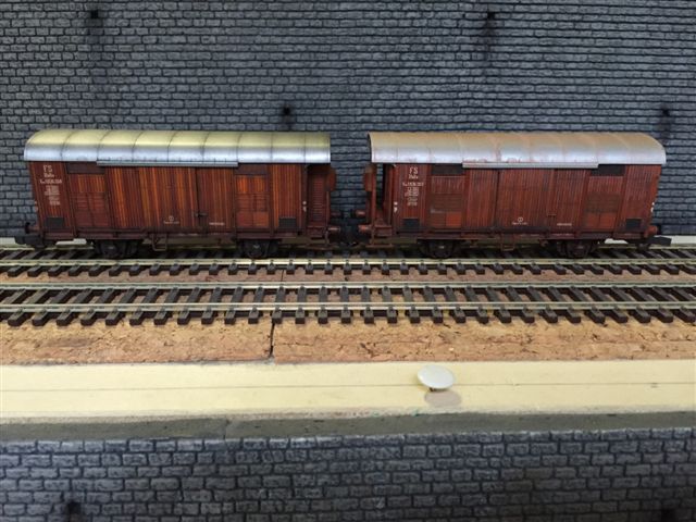

E' arrivato anche il fratello dell'altro Fma. Il nuovo lavoro è quello di destra.
Carro TTm kit Fma 4.jpg [ 80.5 KiB | Osservato 3877 volte ]
Carro TTm kit Fma 5.jpg [ 85.13 KiB | Osservato 3877 volte ]
Carro TTm kit Fma 6.jpg [ 87.73 KiB | Osservato 3877 volte ]
 Oggetto del messaggio: Re: Mi sono divertito a...
MessaggioInviato: domenica 18 gennaio 2015, 22:35
Iscritto il: venerdì 20 dicembre 2013, 18:05
Messaggi: 13
Ciao complimenti x il lavoro,di grande effetto! Colori ad olio?
MessaggioInviato: domenica 18 gennaio 2015, 22:50
Messaggi: 1623
Grazie, vernici nitro e lavaggi con smalti!!!
