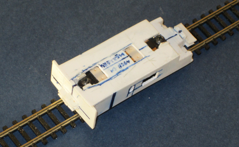

Fatta la sede per l'aggancio anteriore e iniziata quella del posteriore.
Commento file: Vista d'insieme, testata anteriore fatta, posteriore iniziata
SedeGancio1.jpg [ 133.99 KiB | Osservato 9507 volte ]
Commento file: Vista in dettaglio della sede (per quel che si vede)
SedeGancio2.jpg [ 136.46 KiB | Osservato 9507 volte ]
Poi spiegherò come le userò (o spero di usarle).

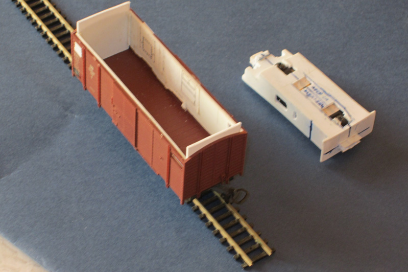

Adesso è andato in ricostruzione anche il carro scudo (Pufferwagen), ricavato da un Bemo squinternato trovato sul mercatino. Sì, era privo del tetto, per cui lo devo ricostruire.
Commento file: Sta iniziando anche la ricostruzione del carro scudo
Progressi2.jpg [ 121.57 KiB | Osservato 9462 volte ]
ricostruirò almeno quattro centine ma se ci arrivo ne farò sei, in modo che il tetto non si pieghi all'interno.
Come si possono riprodurre le boccole e le sospensioni (di cui su questa macchina se ne vedono fortunatamente solo due)?

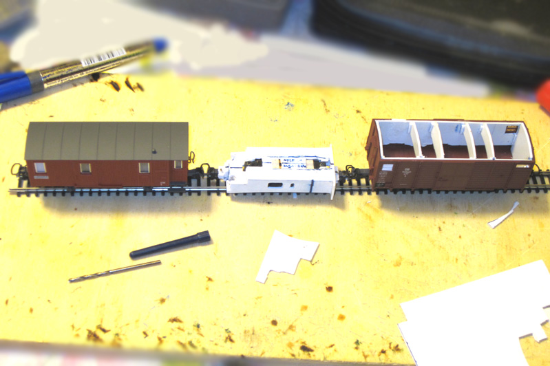

Intanto ho fatto una prova di aggancio.
Commento file: Prova degli agganci
ProveDiAggancio.jpg [ 124.54 KiB | Osservato 9361 volte ]
Il carro in ricostruzione (fatte le centine del tetto) ha un problema di ganci troppo alti, forse ci volevano quelli a collo di cigno ma non li ho, per cui bisogna spessorare.
I ganci della locomotiva sono due ganci Bemo che si erano danneggiati, l'anello si era schiacciato, cui ho amputato parte del gambo e li ho montati con un pernetto mobile, il che mi permetterebbe di usare la macchina anche per trainare i Rollwagen con la loro barra, quantunque facendone una apposta.

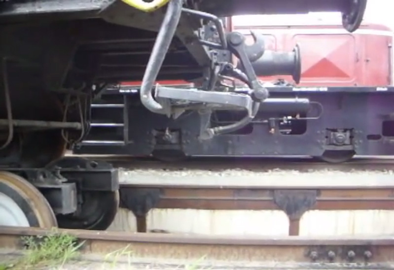

Se la locomotiva fosse veramente modificata ad uno scartamento 750/760 mm, forse sarebbe più conveniente spostare le boccole dentro il telaio?
Come questa?
Commento file: La locomotiva è una Deutz, ma... guardate le boccole!
Ritaglio-Schermata-2020-03-19.jpg [ 102.98 KiB | Osservato 9254 volte ]
Non è una Köf II ma l'idea si può esportare. Visto che non riesco a clonare le sospensioni originali nè applicarne altre... 8)

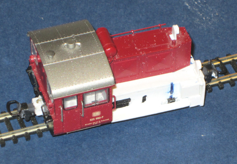

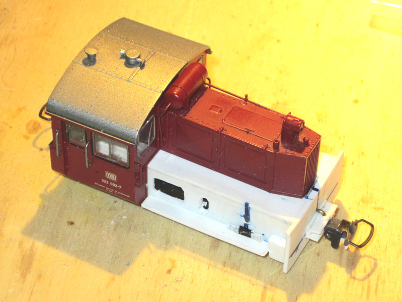

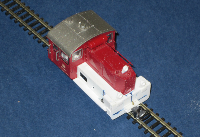

Ornai la Köf II a scartamento ridotto è pressochè ultimata. Opacizzata la carrozzeria, fatti sparire logo e numeri (le trasformazioni a scartamento ridotto furono fatte a est, io avevo una macchina DB). Per logo e numeri, ho preso due decal aeronautiche di risulta e ho coperto le due scritte per poi dipingerci sopra, come immediatamente dopo un cambio di immatricolazione.
Il colore che avevo in casa più simile al Weinrot originale era un Gory Red / Rojo Visceral della Vallejo, per figurini fantasy.
Commento file: Manca solo la sporcatura del tetto
PraticamenteFinita1.jpg [ 197.55 KiB | Osservato 8790 volte ]
Commento file: Ormai è quasi pronta
PraticamenteFinita2.jpg [ 191.18 KiB | Osservato 8790 volte ]
Ci vuole ancora una sporcatura del tetto, non ce la vedo una locomotiva di una Industriebahn troppo pulita. Poi può essere rimessata in attesa... della linea su cui fare servizio!

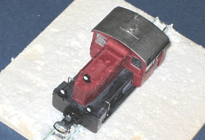

Ecco, è finito. Anche il tetto è bello lercio, in una zona industriale si suppone che la pioggia porti giù schifezze smoggose che anneriscono le superfici.
Commento file: Vista posteriore
Ormaifinita1.jpg [ 155.54 KiB | Osservato 8707 volte ]
Commento file: Vista anteriore
Ormaifinita2.jpg [ 146.61 KiB | Osservato 8707 volte ]
Se ci sarà altro, sarà fra più tempo.
Ho una seconda meccanica, ma non ho una seconda carrozzeria!
Adesso inizierò a farmi i Rollbock, ma aprirò una nuova discussione.
