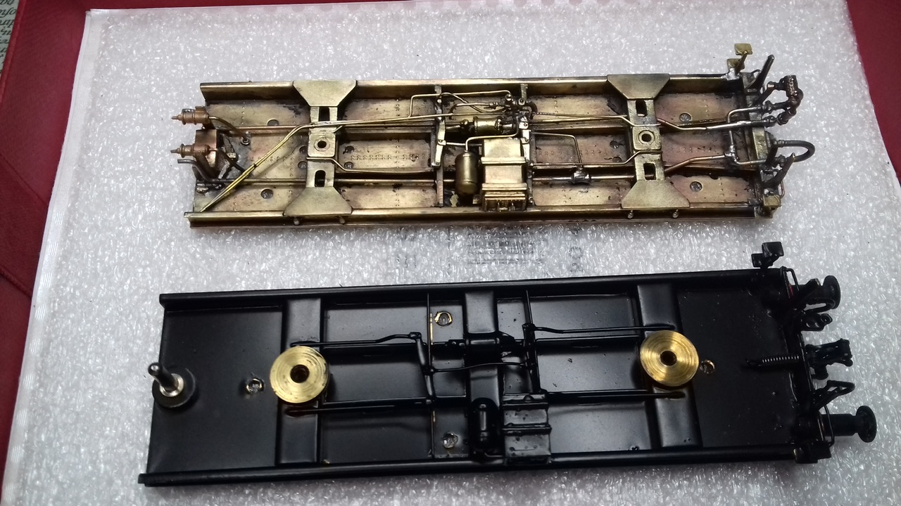

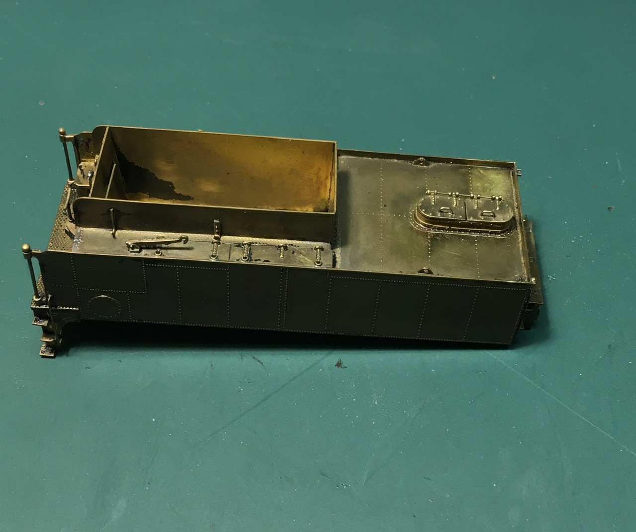

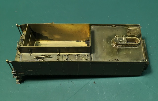

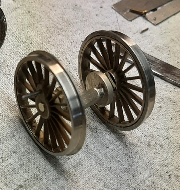

Procediamo col tender : la cassa è ben fatta così ci siamo limitati a sostituire la botola carico acqua con una apribile… un vezzo.
Invece il telaio, alquanto semplificato, è stato rifatto ex novo grazie alle fotoincisioni che avevamo, alle fusioni varie della comitiva ed alle ruote del Lorenzini.

A questo punto io ero soddisfattissimo, il socio NO…..
Non gli piacevano le ruote :shock: :shock:
Quando il neuropsichiatra si mette in testa qualcosa non c’è verso cambi idea….

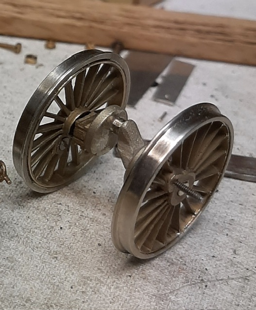

Per darci un taglio dissi : cambio le ruote SOLO se spostiam la motorizzazione sul terzo asse e facciam le bielle interne funzionanti….
Il buon Lorenzini in quel periodo stava facendo le ruote della 640…..
Quesito : la meccanica del biellismo accettava lo spostamento del punto motore?
Smontata la gearbox ho messo un inserto con un feltro da lucidatura sul trapanino Proxxon a bassissima velocità a locomotiva alzata appoggiandolo sulle ruote del terzo asse : tutto correva a meraviglia in entrambi i sensi di marcia. :D

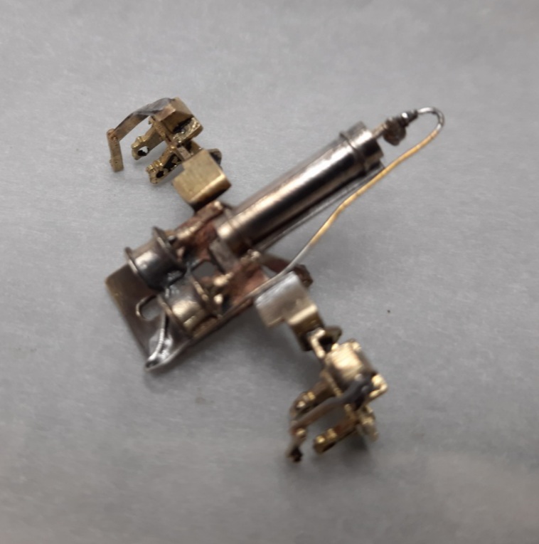

Per risolvere la questione abbiam condiviso col solito Enrico il problema ed abbiam partotito ciò.

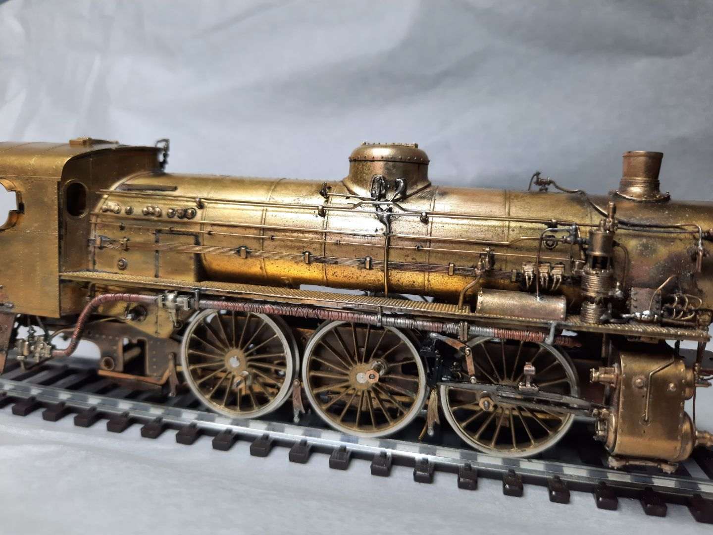

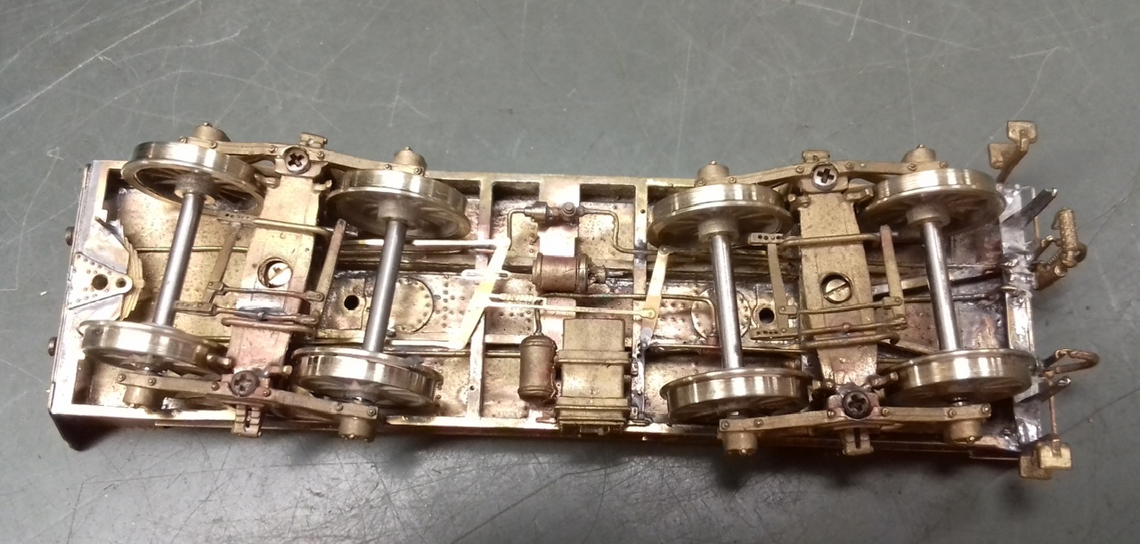

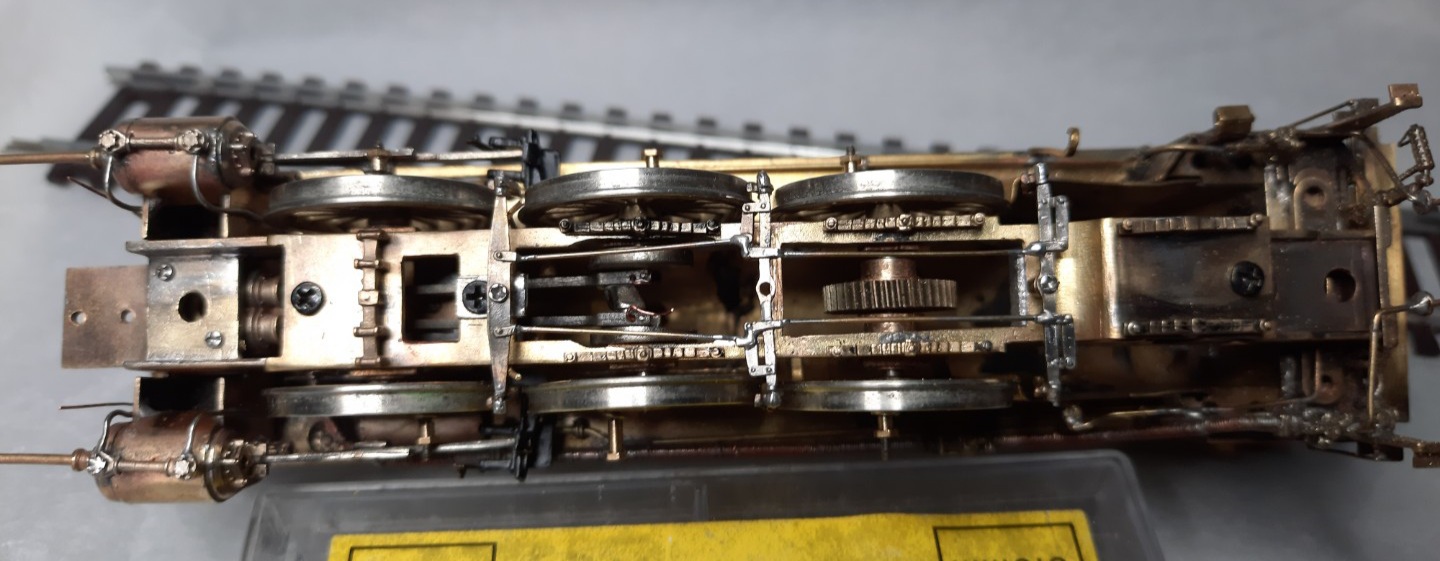

I cilindri originali son stati forati per il passaggio delle aste interne e dotati dei supporti per i relativi testacroce. Si è modificato il sistema di fissaggio cilindri sostituendo la bussola filettata con le 2 viti laterali visibili nelle foto. Pure il supporto glifi è stato rivisitato e completato con vari serbatoi. Modificata la piastra fermaassi e rifatto ex novo il sistema frenante non più compatibile con le nuove ruote
Qualche foto a illustrazione.

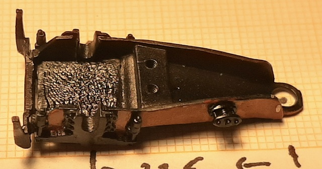

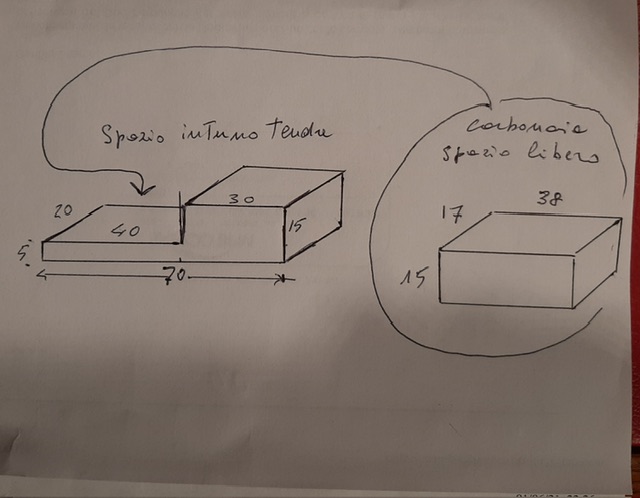

Arrivati quasi alla fine abbiam preso a mano al nudocarrello anteriore Metropolitan aggiungendo balestre, boccole, cacciapietre, molla a bovolo . In un secondo tempon abbiam poi sostituito gli originali modificati con altri costruiti e fusi ex novo per una migliore circolabilitá.
A questo punto il Bruno era soddisfatto dato per scontato fanali e cabina illuminati.

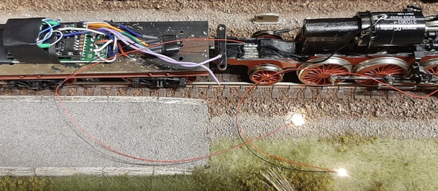

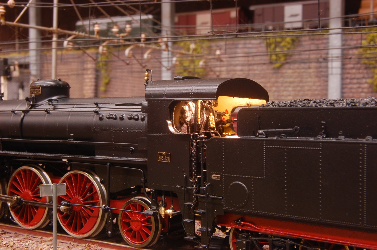

Per la mia invece è balenata l’ultima sfida ….. Digital Sound Originale !
Lo spazio nel tender è veramente esiguo, ma ho trovato il sempre gentilissimo sig. Paolo Portigliatti che ha composto un adattatore Adaplu, un modulo Kups con relativi condensatori, un altoparlante ad hoc.
Ho provveduto poi a dotare il complesso di 2 serie di microspine tra lok e tender. L’ altoparlante alloggia nel carbonile , il resto dentro la vasca del tender previo alcune modifiche.
Commento file: Lo spazio è esiguo, i cavetti dell’altoparlante saranno saldati a cassa chiusa.
IMG_7594.jpeg [ 52.73 KiB | Osservato 1940 volte ]
Commento file: Carrello Metropolitan modificato
IMG_7593.jpeg [ 67.89 KiB | Osservato 1940 volte ]
Commento file: Sempre meglio fare numerosi test .
IMG_7596.jpeg [ 99.66 KiB | Osservato 1940 volte ]

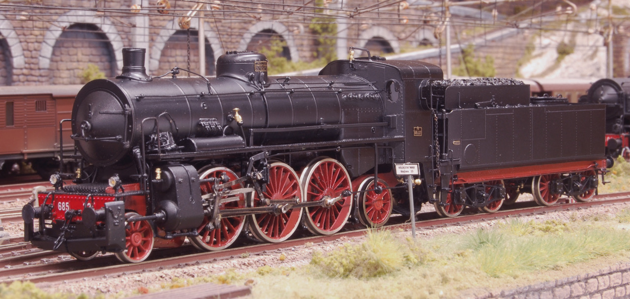

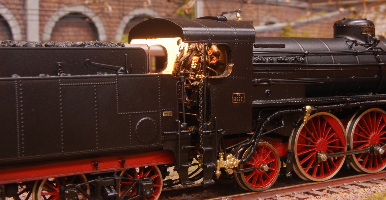

E così eccola pronta a prender servizio di giorno e la sera.
IMG_7589.jpeg [ 294.86 KiB | Osservato 1857 volte ]
IMG_7591.jpeg [ 223.64 KiB | Osservato 1857 volte ]
IMG_7590.jpeg [ 251.06 KiB | Osservato 1857 volte ]
IMG_7586.jpeg [ 292.85 KiB | Osservato 1857 volte ]
IMG_7588.jpeg [ 293.07 KiB | Osservato 1857 volte ]
