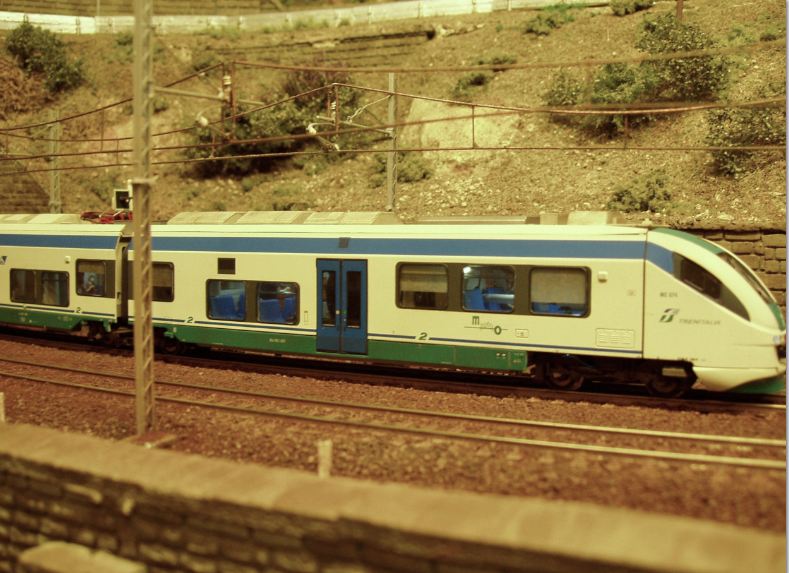

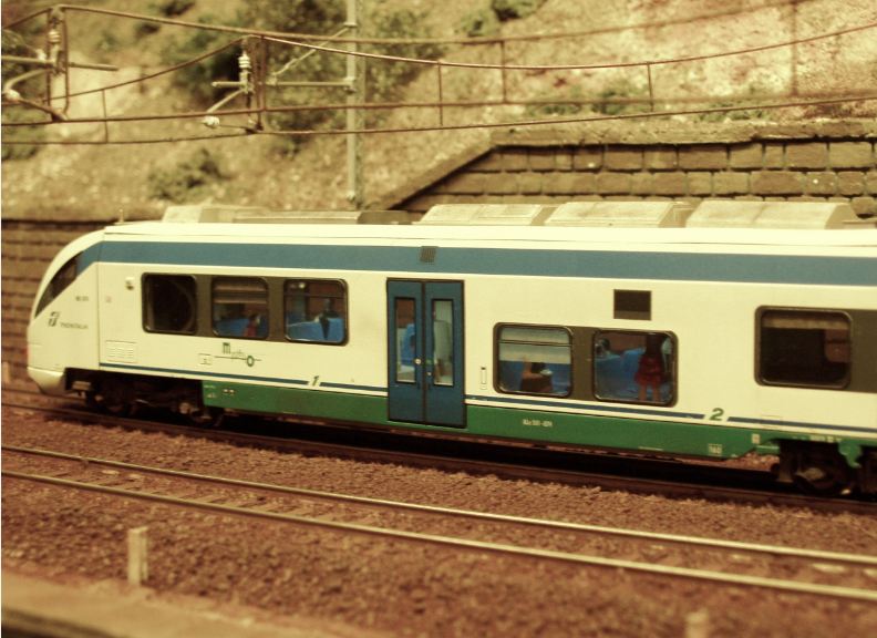

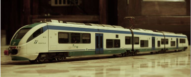

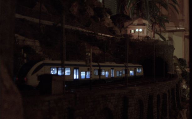

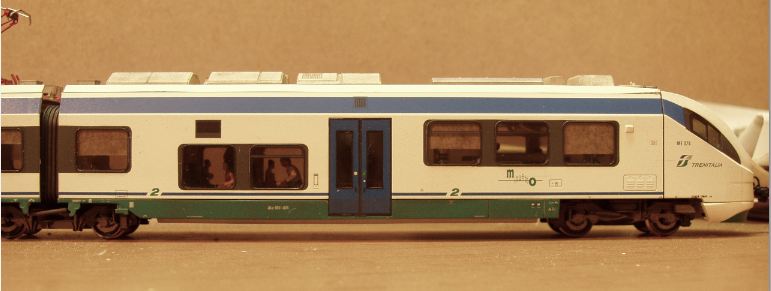

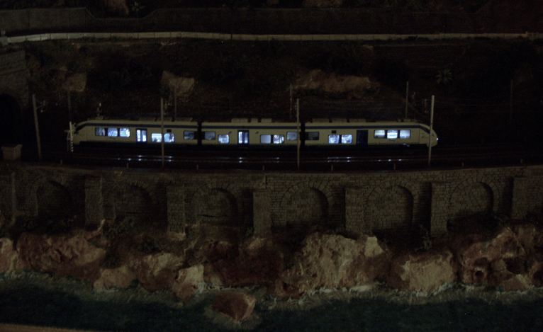

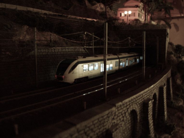

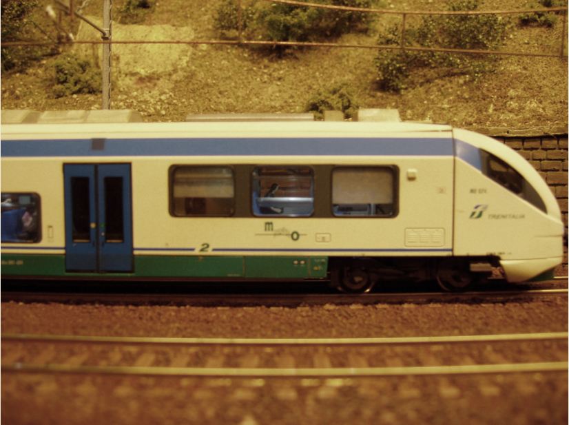

Con il quarto ed ultimo step l'elaborazione è conclusa.
Questa volta ho provveduto a realizzare le tendine parasole interne e frontali (quelle ai finestrini laterali in parte occultano la meccanica), ho rimontato il treno e ho eseguito una leggera patinatura.
Le tendine interne sono state realizzate con del semplice nastro da carrozziere ritagliato con il cutter e applicato dall'interno. Le tendine sono state messe ove era necessario nascondere la meccanica, ovvero nei finestrini presso gli intercomunicati (occultano la parte priva di arredamento lasciata libera per i cinematismi di aggancio) e nei finestrini della motrice a ridosso del motore (lato volano) e della scatola riduzione.
Ho poi rimontato il treno lasciandolo senza ruote e riproduzione dei carrelli.
Un leggero invecchiamento è stato ottenuto con polveri ed areografo. Per l'areografo ho usato colori acrilici Lifecolor miscelando bruno e nero. Il tutto è stato rifinito con una mano di trasparente opaco Puravest. La sporcatura è leggera, ho sporcato imperiale, parte bassa della cassa, soffietti degli intercomunicanti e carelli. I carrelli sono stati trattati separatamente e rimontati a lavoro ultimato, sulla cassa occorre coprire con nastro tutti i contatti striscianti e ovviamente i trasparenti dei finestrini. E' preferibile, a mio avviso, invecchiare il treno montato, perchè il telaio e la cassa sono separati.
Prima di rimontare il convoglio ho eseguito tutte le prove elettriche e meccaniche del caso e qui mi sono imbattutto nel problema dello slittamento.
Eliminando così tanta zavorra il convoglio, su curve di raggio 371mm, slittava pur avendo un asse gommato.
Ho rimediato a tale inconveniente modificando l'incidenza dei contatti strisciati sulle gole appositamente ricavate nelle ruote. In origine infatti i contatti striscianti premono sulle ruote molto e facendo attrito frenano molto il convoglio, si rimedia a questo modificando l'incidenza dell'ago che va a toccare la ruota fino ad ottenere un buon compromesso tra scorrevolezza e contatto. Occorre anche considerare che il passo elettrico e molto lungo e tutti gli assi fungono da contatto elettrico, quindi non ci dovrebbero essere problemi di captazione. Proprio per questa ragione ho infatti deciso di eliminare il contatto strisciante sull'asse gommato (il contatto elettrico in questo caso è già quasi del tutto interdetto dalla presenza dell'anello) e i contatti striscianti sul carrello fra la motrice folle e l'elemento intermedio. Così facendo la scorrevolezza migliora notevolemente e si hanno comunque 5 assi disponibili per la captazione con un passo elettrico decisamente lungo. In queste condizioni il treno non slitta in nessun caso e la captazione elettrica è ottima anche alla velocità minima (in digitale molto bassa, anche se il convoglio va a scatti per la qualità del motore non eccelsa). In definitiva, eliminando molta zavorra, eliminando un volano, eliminando tre contatti elettrici e ridimensionando i rimanenti si ottiene un comportamento dinamico paragonabile all'originale.

Commento file: Dettaglio della motrice

Commento file: Treno dopo l'elaborazione. In primo piano la motrice il cui interno era precedentemente occupato dalla zavorra

Una domanda sull'illuminazione. Alla fine hai lasciato una sola resistenza da 1KOhm o ne hai aggiunta un'altra?
La resistenza l'hai messa fra decoder e prima striscia di led oppure ogni striscia ha la sua resistenza? scusa ma sono arrivato anche io adesso alla fase della modifica dell'impianto oltre che per convertito a tre rotaie, anche per l'illuminazione.
Grazie della risposta.

Quanto alla minore forza di trazione dopo l'eliminazione della zavorra, in effetti avevo riscontrato dei problemi. Io avevo lasciato motore originale e un solo asse gommato e il treno, su curve di raggio stretto, slittava anche in piano. Poi ho risolto regolando meglio le lamelle prendicorrente, che premevano troppo sulle ruote frenandole. Vedo però che sono state trovate eccellenti soluzioni per risolvere il problema. Quanto alla resistenza per le strisce led, alla fine dovrebbe essere rimasta sempre e solo quella da 1000 ohm e l'avevo inserita tra l'uscita del decoder e le tre strisce led collegate in parallelo tra loro. Quelle strisce led, infatti, erano previste per essere alimentate a 12V, così le avevo messe tutte e tre in parallelo all'uscita del decoder.
