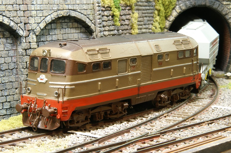

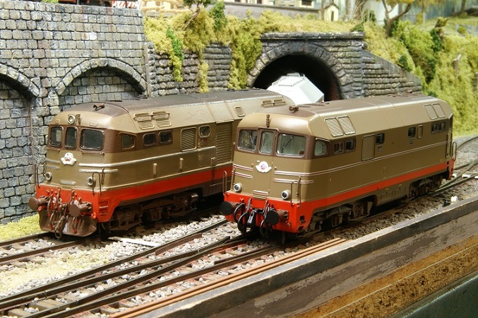

Io lavorai su vecchi modelli con motore G , tornii le ruote ed abbassai la cassa , riposizionando i respingenti e ricostruendo le carenature il risultato è in foto

La cassa delle batterie l'ho staccata , ho abbassato la fiancata di un paio di mm. (mi sembra) poi l'ho rincollata allungandola al centro di 5 mm.
