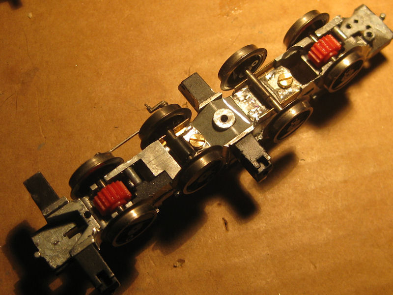

Bel lavoro Alessandro! da quel che vedo hai tolto materiale dai 2 lati in vista per poter tenere il castelletto degli ingranaggi di trazione sullo scartamento 12mm, hai tagliato il telaio in 2 parti per rendere il carrello anteriore libero, hai inserito un albero cardanico tra il motore e il castelletto e cambiato il motore mi sembra?
Un curiosita': hai una foto di com'era la loco prima della trasformazione?

Non ho molte foto adesso; comunque se ti interessano posso ritrovarle.
Allego solo questo scatto da sotto durante i lavori dove vedi come è fatto il carro, più o meno.
Stranamente la loco Roco ha già la trasmissione cardanica sul primo asse, sebbene di nascita non sia articolata, quindi ho recuperato tutto, ho solo ruotato il motore di 90° sul suo asse perchè altrimenti interferirà col profilo della caldaia....
Il telaio è stato fresato con l'aiuto della apposita tavoletta Dremel; un grosso problema è stato ricreare gli appoggi per il 2° e 3° asse che con la fresatura venivano interamente asportati, li ho rifatti in ottone; inoltre altra cosa molto difficile per me è stata la riduzione di scartamento degli assi; alla fine ho ripiegato, come si intuisce dalle foto, su un tubo di diametro esterno pari a quello dell'asse, che a sua volta è stato segato a metà ed accorciato.
Questo perchè l'asse Roco di 2 mm di diametro si restringe a 1.7 mm nel punto di attacco alle ruote, e tale è infatti il diametro del foro nella ruota.. quindi era impossibile scorciarlo da una parte (essendo io privo di tornio)!!!
