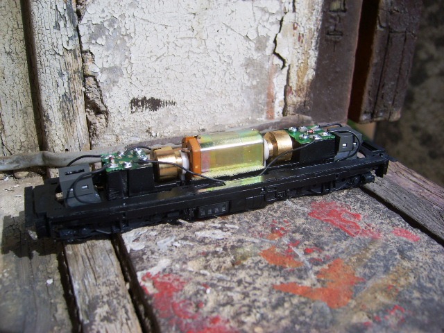

Riguardo la meccanica del D145 io ho montato una meccanica Jouef a doppio cardano con i dovuti adattamenti ovviamente e devo dire che il risultato è stato più che soddisfacente a livello prestazionale.
S6003314.JPG [ 159.54 KiB | Osservato 5359 volte ]
Il mio D145 l'ho testato un giorno con 30 carri dietro, molti con assi mezzi bloccati e se li è portati a spasso anche sulla rampetta per salire sul diorama senza il minimo problema.

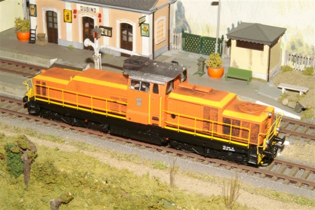

Ecco solo alcuni dei miei modelli montati ed elaborati, senza tanti problemi. :wink:
Ciao,
come hai fatto con il giallo dei carri soccorso, che io sto usando i puravest, ma non copre e con troppe passate mi si impastano i dettagli?
Poi per fare le strisce blu così perfette?
grazie

Ciao i colori che ho utilizzato sono quelli alla nitro di Fermodellismo.it. Per quel che riguarda le fasce blu orientale devi armarti di santa pazienza e di un buon nastro per macherare. Altri metodi non ne conosco ahimè. :roll:

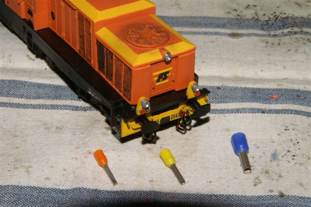

Volevo sapere se il gancio di trazione (realistico) era compreso nella scatola ferfyx, se no di che marca e`?
Come sono stati realizzati i fanali?

Parlando di D145 ,questo è il mio ,i fanali bianchi bassi sono ghiere Roco , gli altri sono fatti con piccoli capicorda da elettronica .
Saluti Giancarlo
