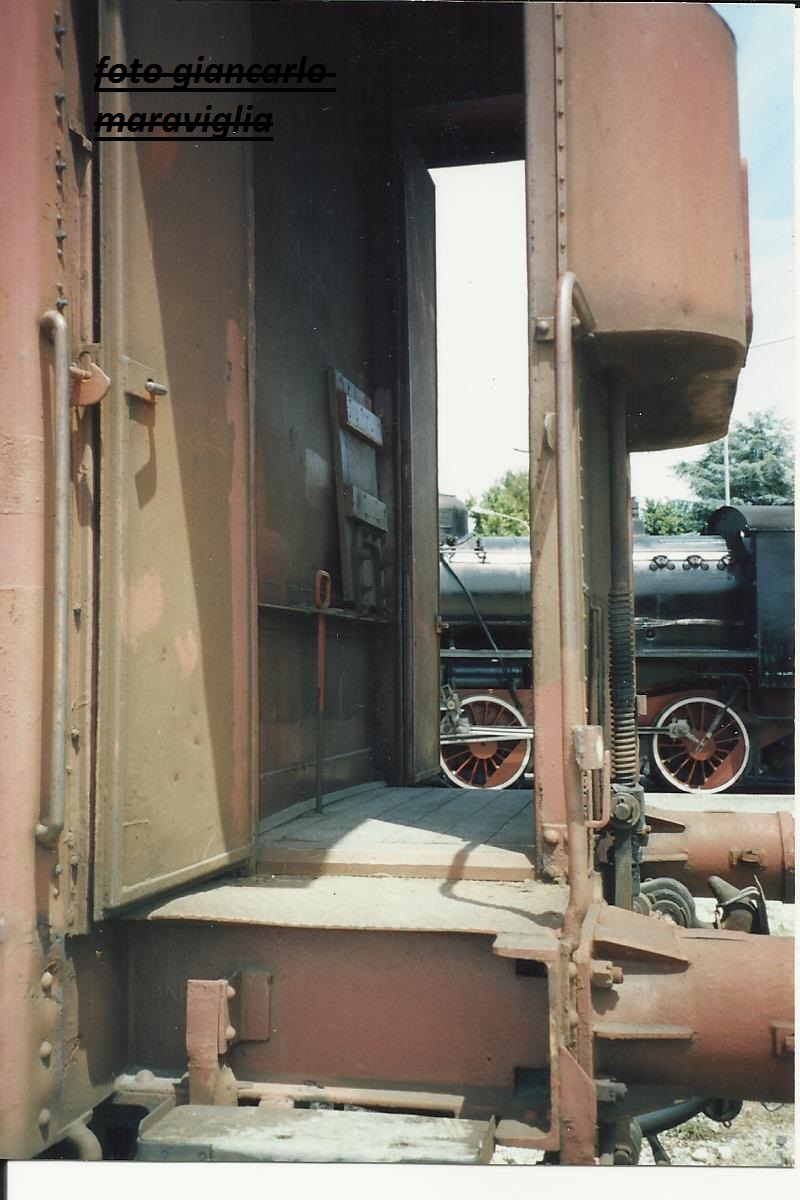

La parte esterna sembra proprio lamiera zigrinata...
Giancarlo
garitta F.jpg [ 206.64 KiB | Osservato 3938 volte ]
