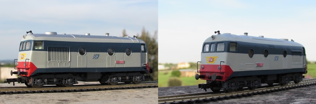

Riapro questa discussione per un aggiornamento:
la BB162 è stata appena riconsegnata dalle officine nella nuova "prestigiosa" livrea simil tartaruga :lol: :lol: e con altri piccoli interventi
Doppia.jpg [ 86.98 KiB | Osservato 3883 volte ]
Non ero soddisfatto della prima realizzazione per vari motivi:
il verde utilizzato non corrispondeva al verde foresta originale FSE, di cui peraltro in rete non si trovano informazioni precise;
la livrea scelta poi corrispondeva al periodo in cui la macchina aveva ancora la porta frontale e il terzo faro assente o al massimo montato a sbalzo, senza carenatura, oppure alla situazione attuale come macchina storica.
Ho scelto quindi di riportarla alla situazione anni '90, in cui fu adottata la livrea grigio/blu ad imitazione delle elettriche FS.
Con l'occasione ho apportato qualche ritocco di dettaglio:
sostituiti i grigliati dei radiatori laterali, originariamente più alti ed a feritoie orizzontali (ricordo che la cassa originale è d una D341 I^ serie Lima / RR) con altri autocostruiti con profili Plasticard di misura più simile a quelli reali e con le feritoie verticali;
tagliata via dall'imperiale la griglia della ventola e sostituita con una autocostruita di misura e forma più simili al reale;
sull'imperiale sono stati rifatti pure il camino di scarico del motore e quello della caldaietta.
Sono state tagliate via le ghiere dei fari stampate ed inserite delle ghiere più fini (ricambio Lima HL9011).
le targhe e gli stemmi frontali sono decals stampate in casa e poi incollate su plasticard sottile pazientemente ritagliato per farli risultare in rilievo.
Purtroppo la livrea scelta evidenzia una delle approssimazioni derivanti dalla cassa iniziale: i finestrini tondi sulle fiancate sono leggermente più grandi e soprattutto in posizione più bassa, in realtà dovrebbero risultare compresi nella fascia blu :? :?
Avrei anche dovuto ritoccare la forma dei finestrini frontali che al vero sono rettangolari e non hanno la curvatura in alto sui lati esterni, ma poi non avrei potuto riutilizzare i trasparenti originali ...
Per adeso me la tengo così, poi ... chissà :roll: :roll:

molto bella!! se posso darLe un suggerimento, confrontando il modello con la fotografia, la fascia blu orientale sul frontale è più bassa di quella del modello, e per mascherare l'imprecisione dei finestrini laterali si potrebbe estendere verso il basso...così dovrebbe essere più precisa.... :mrgreen: :mrgreen:
saluti!

Grazie,
ma la terza persona, addirittura con il "Le" maiuscolo :oops: :oops: :oops: :oops: :oops: io sono abitutato nei forum ad un tono più confidenziale, spero non ti disturbi ....
fermare la fascia blu a quell'altezza è stata una scelta: visto che non potevo comunque rispettare la realtà, ho scelto, per un mio criterio estetico, di fare in modo che "tagliasse" gli oblò a metà, anziché a 3/4. Mi sembra renda le fiancate più "leggere" anche se, ripeto, è una questione di gusti ed impressioni personali. Probabilmente la tua proposta renderebbe molto più veritieri i frontali. Ci proverò: appena ho tempo farò un camuffamento (vernicio in blu due striscioline di nastro Tamiya e le incollo :wink: ) giusto per valutare l'impatto visivo prima di procedere.

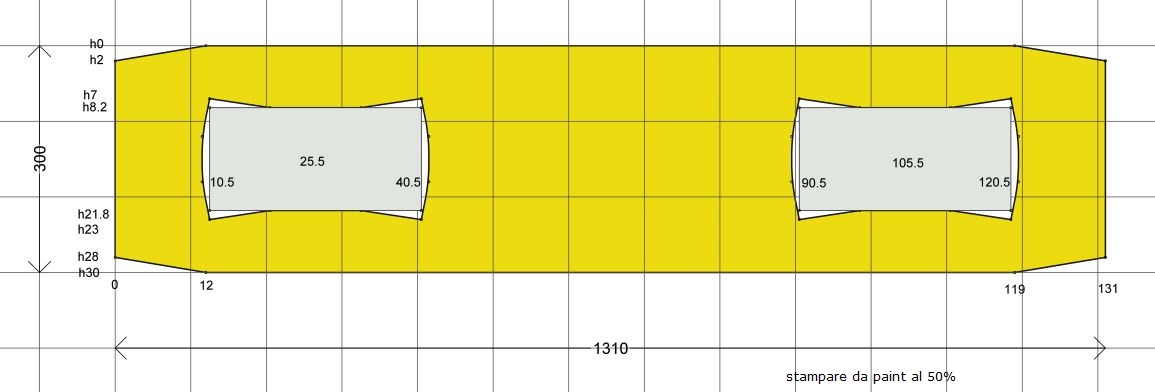

Ciao Cesare,
in realtà ho fatto esattamente il contrario.
ho acquistato cassa e carrelli come ricambi HRR:
i carrelli completi di cascata di riduzione e ruote costano 5€ l'uno; la cassa 25 ma ho approfittato ella promozione -40% che periodicamente fanno;
so che i carrelli sono "abbastanza" diversi tra le D341 FS e le BB FSE, ma mi accontento :roll: :roll:
la cassa l'ho lavorata facendo due tagli verticali e relativi incollaggi. poi stuccature e levigature per i particolari rimossi (porta centrale, mancorrenti e tientibene, "cassetta" squadrata del terzo faro ecc.) i panconi sono stati tagliati via e incollati più indietro: al vero le D341 li hanno sporgenti rispetto alla cassa che invece sulle BB aggetta sporgendo rispetto ai panconi.
Il telaio l'ho auto costruito in lamierino d'ottone da 2mm. tagliato secondo il semplice disegno
telaio.JPG [ 65.62 KiB | Osservato 3613 volte ]
su questo ho poi incollato / saldato altri pezzetti d'ottone e ritagli di barrette di stagno/piombo per saldatura
A presto.
Arturo.

Grazie Arturo, mi sa però che il telaio sia più facile, per me, farlo in plasticard, ci proverò,
Cesare
