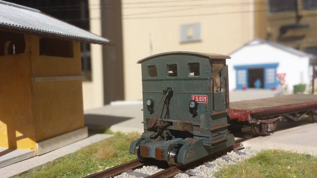

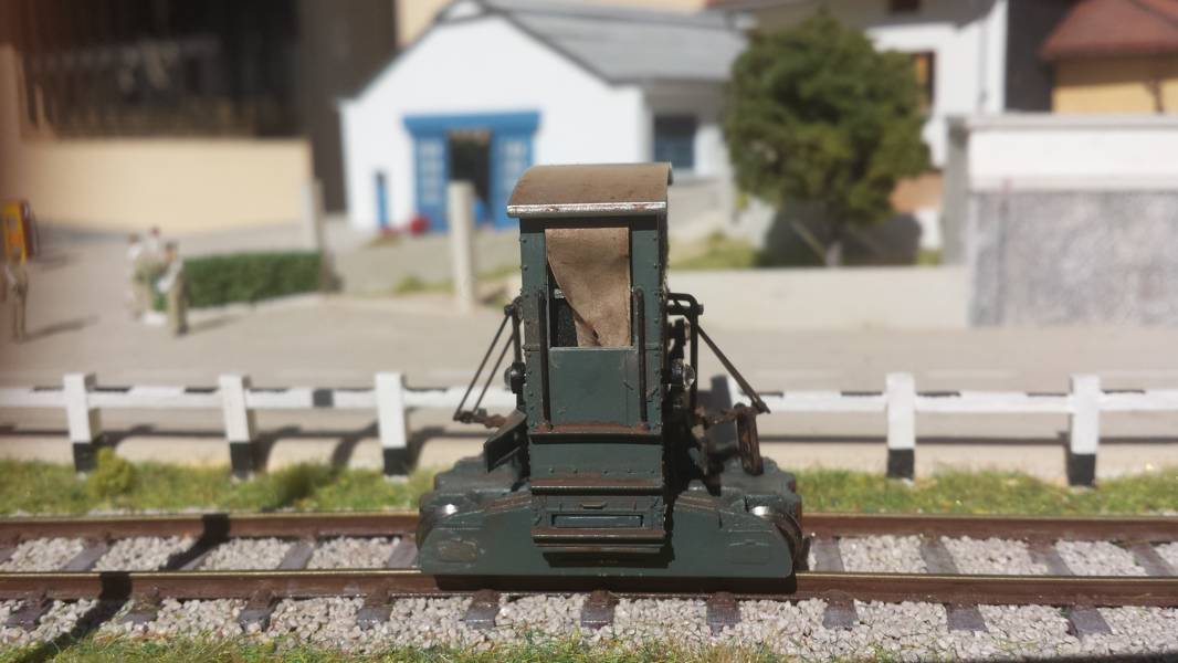

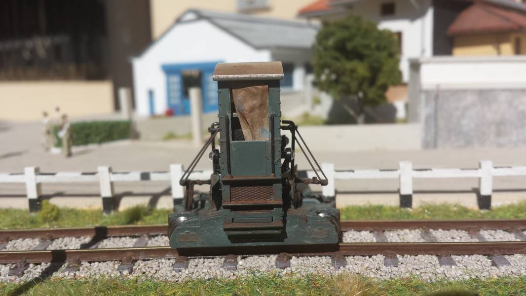

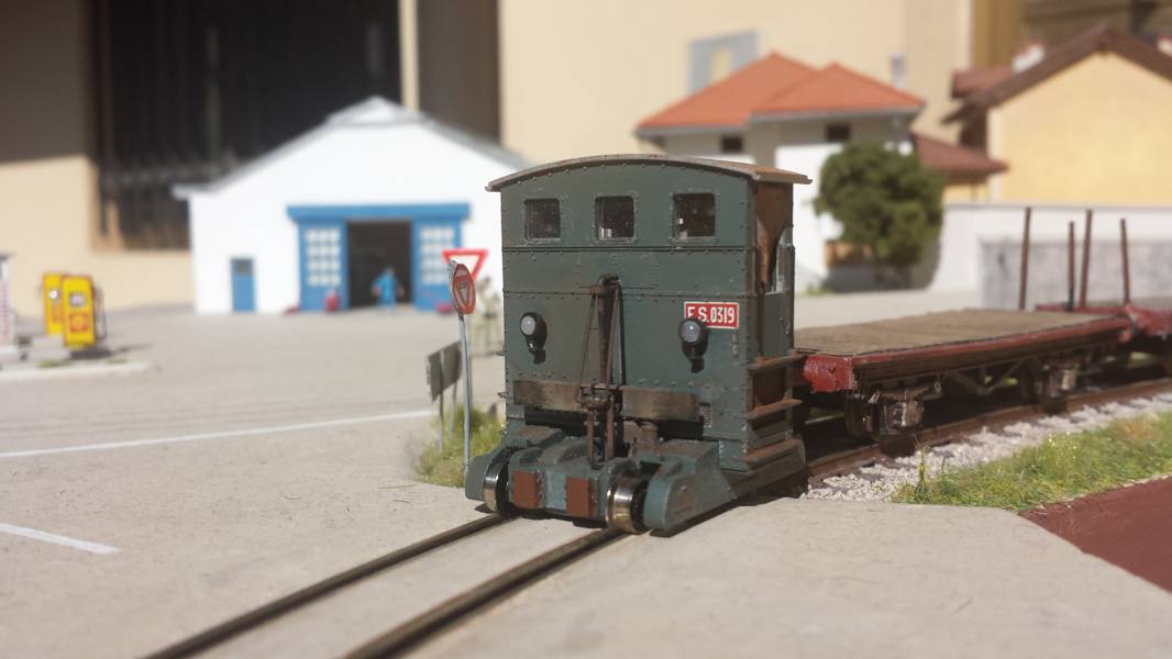

Come promesso ecco altre foto alla luce del sole.
Massimo

bella, le tende sono in .. ?
 Oggetto del messaggio: Re: Elaborazione sogliole Rivarossi.
MessaggioInviato: venerdì 12 settembre 2014, 20:25
Messaggi: 952

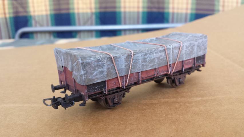

Grazie Licio, le tende sono in semplice carta verniciata e spiegazzata, ho utilizzato questo materiale anche per creare i teloni di copertura dei carri in quanto quelli fatti precedentemente in tessuto erano troppo spessi, l'ideale è utilizzare quei sacchetti per alimenti di colore marrone, stroppicciarli dare una passata di colla vinilica diluita in entrambi i lati e poi verniciarli ed invecchiarli, ora sto perfezionando un sistema per realizzarli al P.C. con la scritta FS e la numerazione e poi applicare le corde di fissaggio dei teloni ai carri come al vero.
Massimo

Posteresti un paio di foto dei teloni per favore?

Ecco le immagini, tieni presente che i teloni devono ancora essere perfezionati con l'aggiunta delle corde di fissaggio, inoltre sto pensando di farli al P.C. in modo da realizzarli con le scritte di identificazione.
Massimo

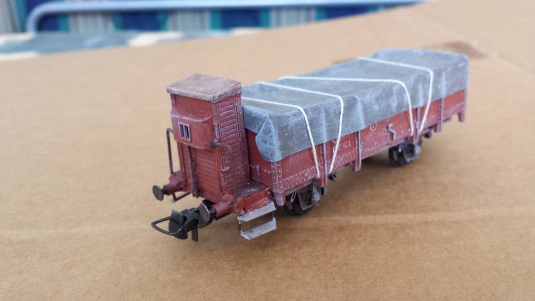

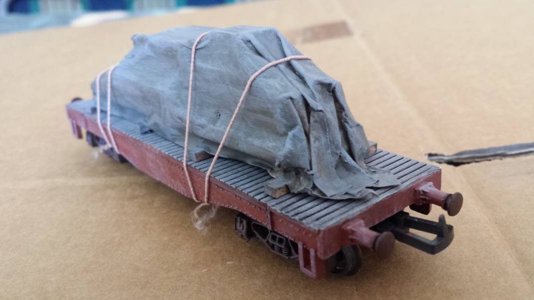

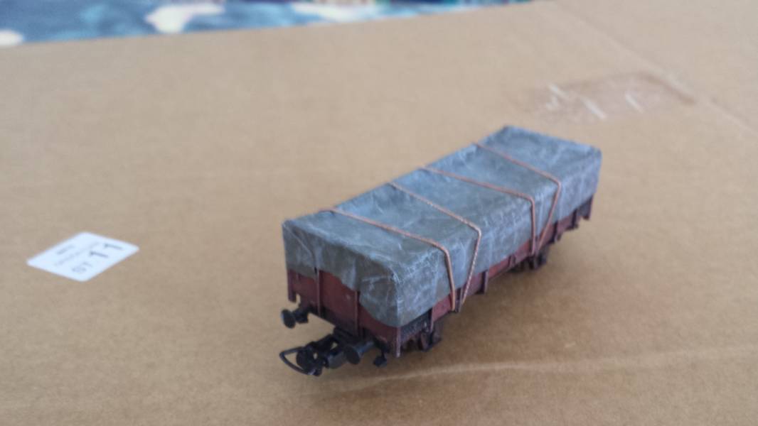

20140630_164854 (FILEminimizer).jpg [ 46.94 KiB | Osservato 7893 volte ]
20140630_170455 (FILEminimizer).jpg [ 52.44 KiB | Osservato 7893 volte ]
20140630_170439 (FILEminimizer).jpg [ 50.61 KiB | Osservato 7893 volte ]
20140630_164954 (FILEminimizer).jpg [ 39.41 KiB | Osservato 7893 volte ]
20140630_164930 (FILEminimizer).jpg [ 39.31 KiB | Osservato 7893 volte ]
20140630_164206 (FILEminimizer).jpg [ 48.28 KiB | Osservato 7893 volte ]
20140630_164143 (FILEminimizer).jpg [ 49.53 KiB | Osservato 7893 volte ]
20140630_164112 (FILEminimizer).jpg [ 30.13 KiB | Osservato 7893 volte ]
MessaggioInviato: sabato 13 settembre 2014, 11:57
Messaggi: 857
Mi piacciono, rendono bene l'idea dell'usura!
MessaggioInviato: sabato 13 settembre 2014, 12:17
Messaggi: 952
grazie, ovviamente possono essere perfezionati e migliorati a piacimento, ora mi sto occupando dei due automotori poi mi dedicherò ai teloni.
Massimo

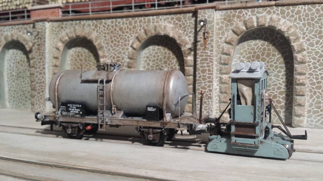

I lavori procedono, mancano le targhe di identificazione, i serbatoi sono solo presentati e vanno ancora ritoccati, invecchiati e corredati dai tubi, ci sono ritocchi di colore da apportare un po' dovunque e vorrei realizzare le condotte dei freni posizionate sopra i panconi.
Purtroppo le foto sono state scattate con l'ausilio di luce artificiale e non rendono appieno.
Massimo

E questo raccordo portuale "donde" spunta fuori?
MessaggioInviato: lunedì 29 settembre 2014, 15:57
Messaggi: 952
Si trova sul plastico di Borgo Ligure, che tra l'altro è stato pubblicato su TT nr. 251 252 aprile e maggio 2011. lo puoi trovare anche su questo forum alla sezione Plastici & Diorami a pag 7.
