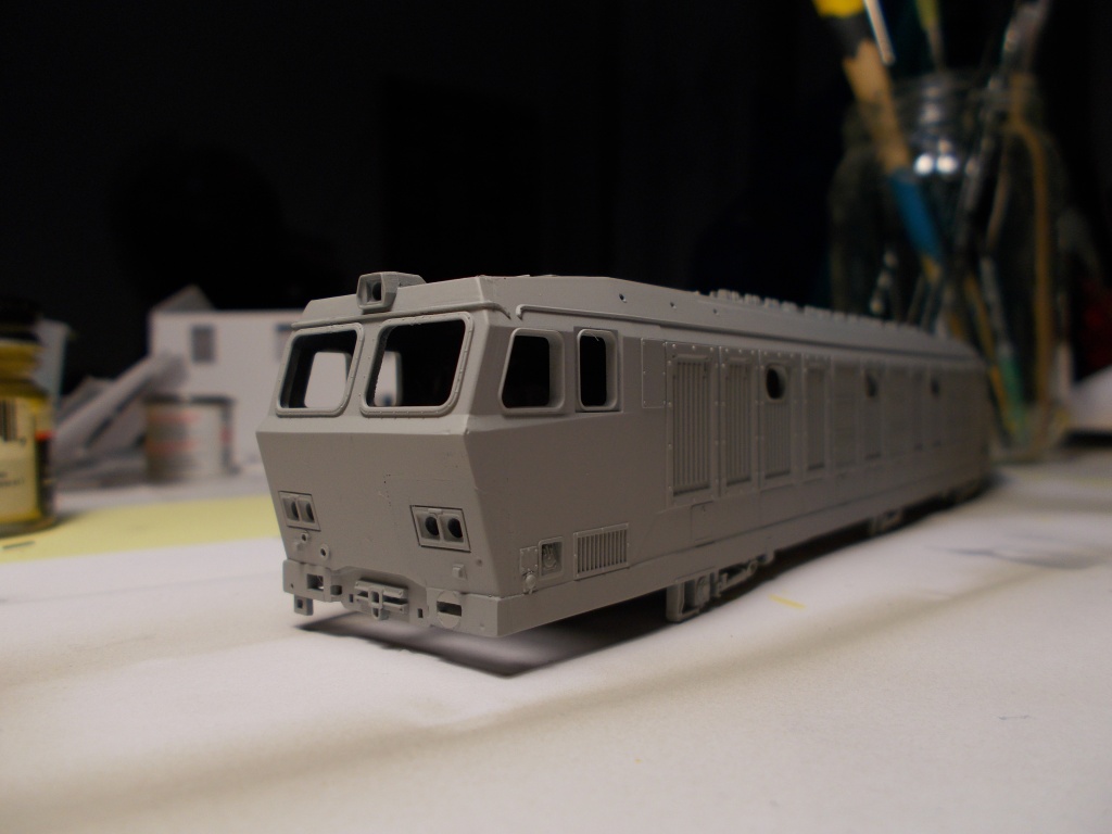

Dopo lungo break, ho rimesso le mani sulla tigre....
L'area danneggiata era difficilmente recuperabile, perchè oltre allo spigolo distrutto, pure il gruppo fari era deformato, ho quindi risolto facendo un "trapianto" da un'altra tigre incidentata, in pratica tutto il pezzo che da sotto il finestrino comprende il gruppo fari di sinistra fino al respingente.
Ho poi dato una mano di fondo per vedere come siamo messi... beh, c'è ancora un po' di lavoro da fare prima di passare alla verniciatura, ma non è messa male....

Ciao Yuri,
il taglia e incolla pare sia venuto abbastanza bene, devi però carteggiare meglio la zona "trapiantata" risaltata dalla passata di primer!
Prova a dare un pò di stucco allo spigolo sotto al finestrino che sembra un pò "spizzicato". Se posso darti un consiglio, dopo aver steso lo stucco e modellato, puoi dare un velo di colla cianoacrilica che aiuta ad otturare e compensare eventuali irregolarità, infine rifinisci con carta abrasiva finissima.
Stai andando alla grande!
Salvo
