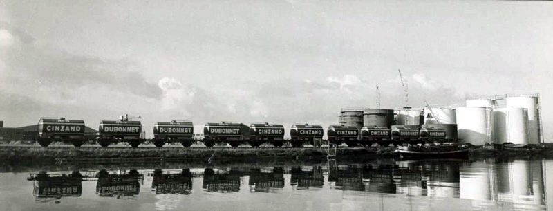

A me non dispiacerebbe farmi un carro della Cinzano!
Ma non ho mai visto foto in rete per capire quale tipo di carro veniva noleggiato.
Qualcuno mi sa rispondere?
Maurizio

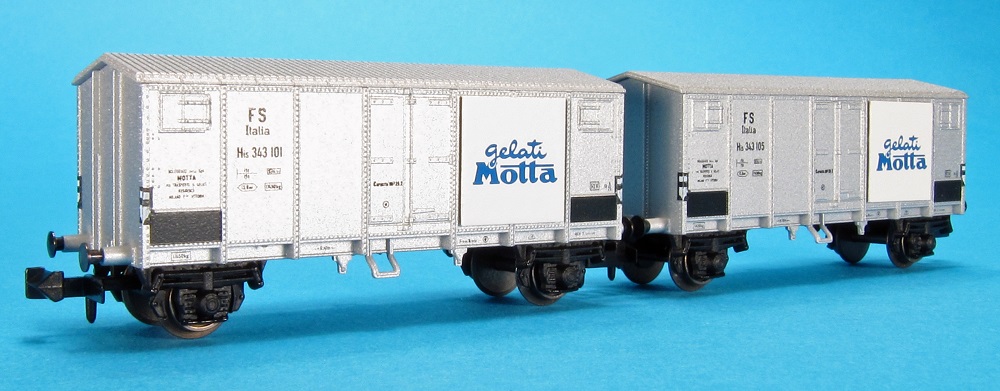

I carri noleggiati alla ditta Motta sono veramente esistiti. Furono costruiti nel 1953. Erano carri His (non Hg) con numerazione dal 343100 al 343106 (7 carri). Erano carri a grande isolamento con due compartimenti interni. La cassa isotermica era di spessore 260mm. I carri erano muniti di piastre eutectiche. Non ho mai visto foto ma mi e` stato riferito che se ne vede uno nel film 'amori e guai' ma non sono mai riuscito a vedere questo film per verificare.
(Volume 2 del libro dei carri)

Ringrazio l'Ing Leone che ha fugato i dubbi.
La differenza dell'His rispetto sll'Hg TTm è minima..gli aereatori in alto sulla fiancata nell'His sono chiusi , quindi basta eliminare l'aereatore apribile e incidere un rettangolo di dimensioni consone direttamente sulla fiancata, in maniera di simulare il "tappo"
Inoltre , la pubblicità molto probabilmente era posta su dei pannelli , per cui si dovrebbe anche ragionare in quei termini , ossia non eliminando il montante verticale della fiancata epr ricavare una superficie piana su cui apporre la decal.
Infine ...ma quelli in metallo di Esseemme riproducono il logo su un Hg con garitta...quindi sono sbagliati?

Noi ennisti siamo fortunati. Li abbiamo gia` pronti fatti da MW-modell :D :D :D
334-n-it-403g.jpg [ 145.46 KiB | Osservato 9093 volte ]
Maurizio
Dal sito Marklinfan Club Italia
trenocinzano.jpg [ 145.97 KiB | Osservato 9088 volte ]
