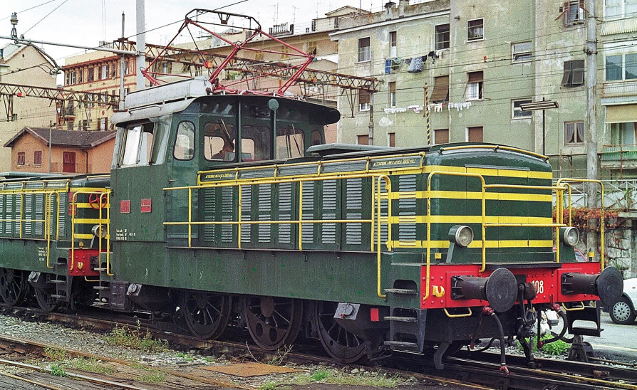

Grazie Giancarlo come ulteriore riferimento per il posizionamento del volantino si possono utilizzare le targhe identificative poste sul "cane" ... questa foto trovata in rete renderà più chiare le mie parole
E321-108_Rivarolo.jpg [ 221.2 KiB | Osservato 7093 volte ]
Una domanda per tutti coloro che lo hanno digitalizzato: che decoder avete usato e dove lo avete posizionato?

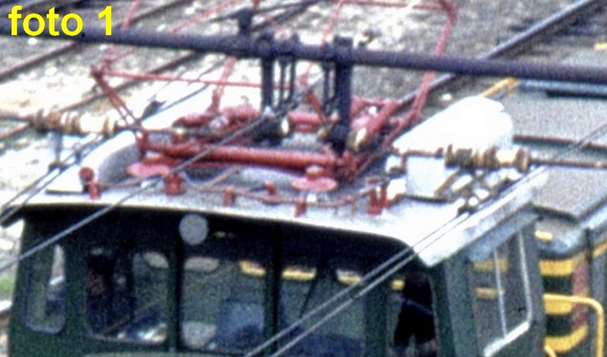

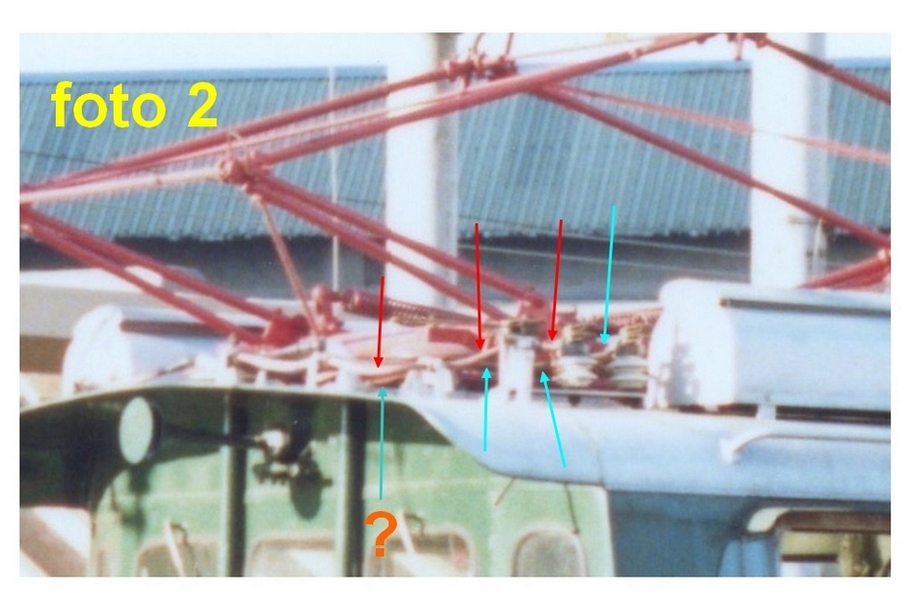

Salve.
Da queste due foto precedentemente postate si evince che la disposizione dei cavi lato sinistro varia da loco a loco. Nella foto 1 sembrerebbe che un cavo raggiunga il coltello e che nessun cavo raggiunga invece gli isolatori (notare come la loco abbia il cassonetto di destra sull'imperiale modificato), nella foto 2 si vedono invece dei cavi. Analizzando in particolare la foto 2, ho cercato di seguire il percorso di questi cavi partendo dagli isolatori stessi. Dall'isolatore di destra sembrerebbe partire il cavo il cui andamento è indicato dalle frecce azzurre, mentre dall'isolatore sinistro sembrerebbe partire il cavo indicato dalle frecce rosse. Vi è anche un cavo, indicato dalla freccia col punto di domanda, che potrebbe essere o il proseguo del cavo indicato dalle frecce azzurre e altro cavo ignoto.
Purtroppo temo che senza altre foto o una osservazione diretta il problema non si possa risolvere.
Saluti a tutti,
Riccardo

Emilio, ottimo lavoro.
Riccardo, ottima analisi e valutazione; ritengo peró che nessun cavo vada al coltello che é a massa con il telaio.
Secondo me dai 2 isolatori, un cavo va al pantografo (correndo affiancato sul tetto o scendendo subito verso la cabina per unirsi al cavo dal pantografo che scende al comparto motori) e l’altro corre sul tetto per poi andare nel comparto motori, almeno questa la mia valutazione a fronte dello schema elettrico precedentemente postato; é da parecchio che ci sbatto la testa, con le analisi e le foto mostratevi.
Ne aggiungo altre per chi voglia dirmi la sua.
Grazie.
Marco

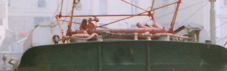

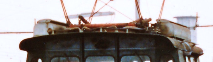

Non aiuterà molto, ma sembra che il cavo vada al sezionatore.
Ho provato ad ingrandire e migliorare il contrasto ,da una mia vecchia foto
considerando che l'immagine originale era questa:
 Oggetto del messaggio: Re: E321/322 RR - manutenzione e digitalizzazione
