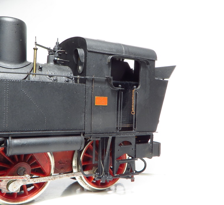

Poi, però ho visto la catenella di sicurezza in cabina. No dai... Bisogna far qualcosa. L'occhio finisce lì. nn si può rovinare quest'opera d'arte con un dettaglio così ;)

Sì, è un po' troppo lunga... bisognerebbe rifare tutto il lavoro... :lol:

Dove si compra una catena migliore di quella mostrata?

Facile. Fotoincidi i singoli anelli in lastra da 0,1 e monti la catena saldando passo passo. Al vero gli anelli sono lunghi dai 30 ai 35 mm.

no, però, la mia domanda è seria. Se ci sono le compro, servono anche a me...Quindi leggo molto volentieri la risposta.

Al di là della lunghezza, che infastidisce anche me, ma si arriva ad un punto che metti la lok in vetrina poi si rimanda, le catenelle in scala sono inesistenti se non forse in oreficeria. Il foro della catenella in questione è 0,45/0,5 e per dare una idea l'anellina di tenuta è in filo da 0,2 .
Se avete qualche fornitore ad hoc ben venga !

Le colonne idriche del mio plastico mi sembra siano di Weinert Modellbau. Hanno delle catenelle per movimentare (al vero) il braccio, che mi sembrano molto fini. Forse nell'assortimento si trovano. Devo fare delle ricerche ma ci sono.

p.s. per le catenelle : e la Weinert 9318 ?

Ma no, tornare indietro di cinquant'anni??
G,

Bè, la catenella... C'è poco da illuminare, è veramente una cosa che ho fatto quasi cinquanta anni fa, quando bisognava autocostruire quasi tutto il modello; è fatta con filo di rame da mm. 0,15, avvolto su una punta da trapano di diametro 0,3.
Gli anelli sno ottenuti dalle singole spire, tagliate una a una e leggermente "schiacciate" con la pinzetta, per avere la forma allungata. Poi, il tutto concatenato; i capi del filo che forma gli anelli sono solamente "accostati", non saldati o altro, per cui, se si tira la catenella si rovina tutto.
Era da provare, e comperai anche una lente da banco...ma non l'ho fatto più.
