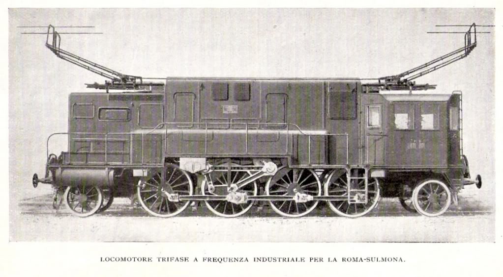

wells ha scritto:
Vero! Sopravanzano di poco i frontali.
Resta però un capolavoro.
Quoto e aggiungo anche i complimenti meritatissimi per il lavoro eseguito.
Per quanto riguarda la lunghezza eccessiva dei pantografi , secondo me Beppe58 non ha nessuna colpa , se li è trovati nel kit e,per esperienza personale ,un particolare anche evidente sulla base della documentazione che si ha, può sfuggire anche ruguardando decine di volte le foto .
Foto presa dal sito "Pipe Organs"
Franco

Nessuna intenzione di parlare di colpa, ci mancherebbe: ricordiamoci che stiamo dissertando di un bellissimo hobby, non di procedura penale Semmai mi meraviglio che un kit davvero dettagliatissimo come quello presentato possa scivolare su un dettaglio neppure tanto trascurabile. L'unico modo in realtà per accorgersene è analizzare tutta la documentazione fotografica disponibile (invero poca) o costruirlo da sè. Comunque si tratta di un pezzo che per la sua storicità merita un posto nella vetrina di ogni collezionista di materiale italiano.

Buon giorno a tutti,
è evidente che avete ragione e io non lo avevo neppure notato !
Direi che la cosa non è affatto irrilevante e anzi mi pare grave !
Credo proprio che dovrò metterci mano per correggere il grossolano errore
ma non mi spiego come mai nel kit ci fosse una parte così sbagliata !
Lasciamo andare.....
Non so con che tempi ma vedremo di pubblicare delle foto corrette.
Devo pensare a come fare gli aggiustamenti e le modifiche.
Grazie cmqe per la verifica che avete fatto con attenzione.
A presto
Beppe
A presto
Beppe
Non escluderei che si tratti di una coppia di trolley nati per altri modelli trifasi: la maggior parte delle altre loco hanno i pantografi montati sulla patre centrale della cassa, e le aste hanno questa lunghezza perchè devono rispettare una distanza minima tra gli striscianti: su questa il problema non c'è, basta vedere dove sono montati, quindi l'asta è stata accorciata, il più possibile per garantire una presa ottimale.

Bellissimo modello,
per il pantografo montato , credo che sia quello di Linea Model per il 552 , sembra plausibile vista la lunghezza
