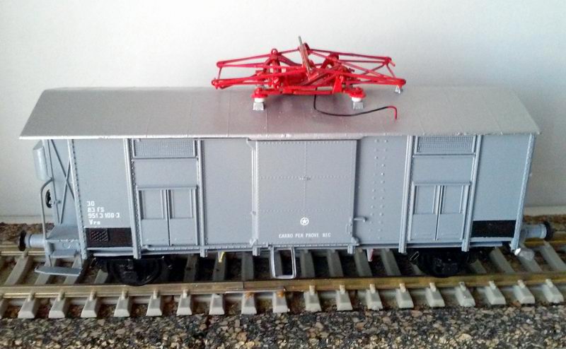

Ribadisco quanto affermato da E 636 116, visto il Vre diverse volte a Chiasso, in livrea Grigio Cenere e con pantografo 42.
Non mi è chiaro per quale motivo sia però stato riverniciato in Grigio scuro, che comunque non sembra Grigio Ardesia od altri grigi codificati FS.
Tempo fà partendo da un TTM kit lo realizzai sostituendo le boccole 43B3 del kit con altre Tipo 40 che equipaggiano tuttora il carro in questione, prelevandole da altro modello (forse, se non ricordo male, della Kleinbhan )
Le chiodature sul modello erano state fatte con Vinavil applicato con uno spillo, al vero dovrebbe sostenere una parete interna divisoria dove sono alloggiate alcune apparecchiature elettriche, mentre il pannellino è in sottile lamierino leggermente piegato per dare l'effetto di tridimensionalità a "cuspide" del pannello reale.
Ho quindi riprodotto il modello come si presentava almeno fino ad oltre metà anni '90, Grigio Cenere con pantografi 42, nelle foto fatte a suo tempo, mancano ancora le casse batterie che equipaggiano il carro
