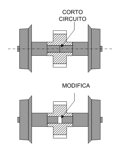

Ritiro su l'argomento perche' giorni fa' un mio amico mi ha consegnato una coppia di Ale790 apparentemente in corto circuito, pregandomi di darci un'occhiata.
Ho smontato la motrice, ho dato un'occhiata ai motori, alla scheda elettronica ed ai carrelli senza trovare niente di anomalo. Ho provato i motori a vuoto ed ho riscontrato un funzionamento corretto. Messa la motrice sul binario ecco ricomparire il corto circuito.......
Per farla breve ho scoperto che una delle ruote motrici determinava il corto circuito perche' i due semi mozzi toccavano fra di loro. E' bastata una limatina per risolvere il problema come da schema allegato
Carlo
Carlo
Interessante Carlo, potrebbe servire a tutti nel caso si verificasse una situazione simile.
Però vai a capire che a provocare un corto sono proprio le ruote, roba da matti!... ma non erano isolate? cosa si è verificato?
è saltato l'isolamento o che cosa.
