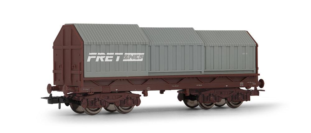

Peccato che lo Shimms giocattolo di Lima riproduca una tipologia al vero che nessuna casa ha mai preso in considerazione di riprodurre.
Per Paolo ( il Masselli ): se non ricordo male anni addietro avevi intenzione di provare ad elaborare un modello Lima; ne hai poi fatto niente ?
 Oggetto del messaggio: Re: ELABORAZIONE: Mi sono divertito ad invecchiare un carro.
MessaggioInviato: mercoledì 15 agosto 2012, 13:52
Messaggi: 933
La situazione ad oggi è la seguente:
comprati 2 carri, ad uno è stato fatto il seguente trattamento: coperture tagliate a metà tranne la più ampia, per lungo, testata più piccola ingrandita nel profilo di circa 1 mm per parte, ricostruita copertura piccola, poi la media ed infine rimessa la grande, con le differenti larghezze recuperate a spesa dei giochi tra le coperture, eccessivi . In pratica la copertura piccola si allarga di 2 mm, ecc...Ovviamente il tutto diviene bloccato, come per gli Shimms Roco di una volta.
Insomma: sorpresa!!! Ero partito da carri con le coperture superiormente lisce e non rigate, come quelli di pagina indietro!!
Carro accantonato, compagno venduto.
Ora ho da parte di nuovo due carri Lima, ma con le rigature sulle coperture come in foto sotto. Ci riproverò. Ma temo che LS Models mi farà la sorpresa a breve.....

Ciao Paolo,
magari lo facesse LSM ( o qualcun altro ... ).
Io fossi in te aspetterei prima di avventurarmi in un' elaborazione di cui senz' altro ne verresti a capo, ma che sarebbe una faticaccia improba.
