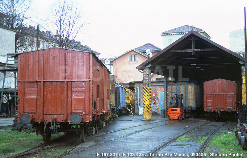

Allego le due tipologie di testata in uso al vero per questi carri (foto tratte dal sito http://www.tramtreniealtro.com/stazioni ... _Rovasenda, dal sito photorail di Stefano Paolini e dal sito http://www.trenomania.org
Giovanni Leone

Ho notato che una delle foto non e` stata caricata forse perche` troppo pesante. L'altra e` venuta un po` piccola per vedere i dettagli. Volevo insomma mostrare i due tipi di testata: una senza sopralzo sul montante orizzontale e l'altra con sopralzo sul montante orizzontale (in piu` ci sono altre piccole differenze).
Giovanni Leone

dunque... "ambentrambe" le versioni del montante orizzontale, con e senza sopralzo, sono corrette, nel mio intervento precedente ho fatto bene a non sputare sentenze gratuite! 8)
Resta però l'assenza delle fasce chiodate in lamiera ai lati degli aeratori delle testate e dell'incisione delle doghe orizzontali in mezzo alle aste di scorrimento degli stessi.
Un pò difficili da sistemare "in proprio"... dunque per l'F a doghe non mi resta che modificare le testate dell'Fma che mi avanzano! :wink:
Diciamo che per la mia ambientazione non è un gran problema, visto che tutto quanto è in legno va confinato sui tronchini con tanto di grande scritta a pennello D - PA in bianco :idea:, e vuol dire che mi consolerò con l'altra trentina di TTMKit...

A voler essere ultra pignoli su una testata bisognerebbe applicare la copertura della piccola presa d'aria che si trova al centro in alto (presente su entrambi i carri della foto del Paolini, ma non su quella di Rovasenda in quanto è sull'altro lato). Queste erano presenti sui carri senza garitta mentre per quelli con garitta tale presa era presente entro la garitta stessa e quindi non visibile. Inoltre è da notare i diversi spessori dei montanti nella parte bassa: molto più grossi quando è presente il rigonfiamento, delle stesse dimensioni sopra e sotto dove il rigonfiamento non è presente.
Carrista
