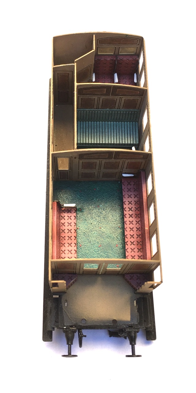

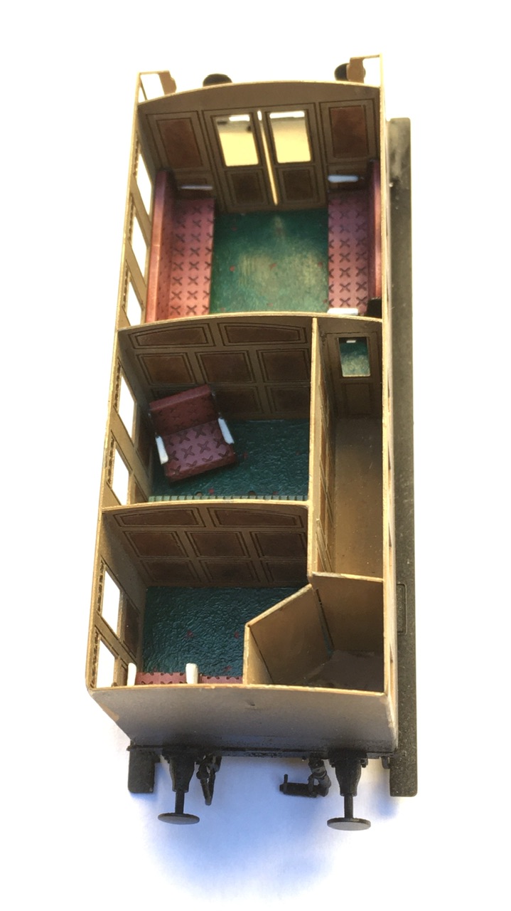

L’amico Berrnardo con cui condivido le costruzioni ha magistralmente dipinto gli interni…
IMG_7339.jpeg [ 140.99 KiB | Osservato 1819 volte ]
IMG_7343.jpeg [ 133.13 KiB | Osservato 1819 volte ]

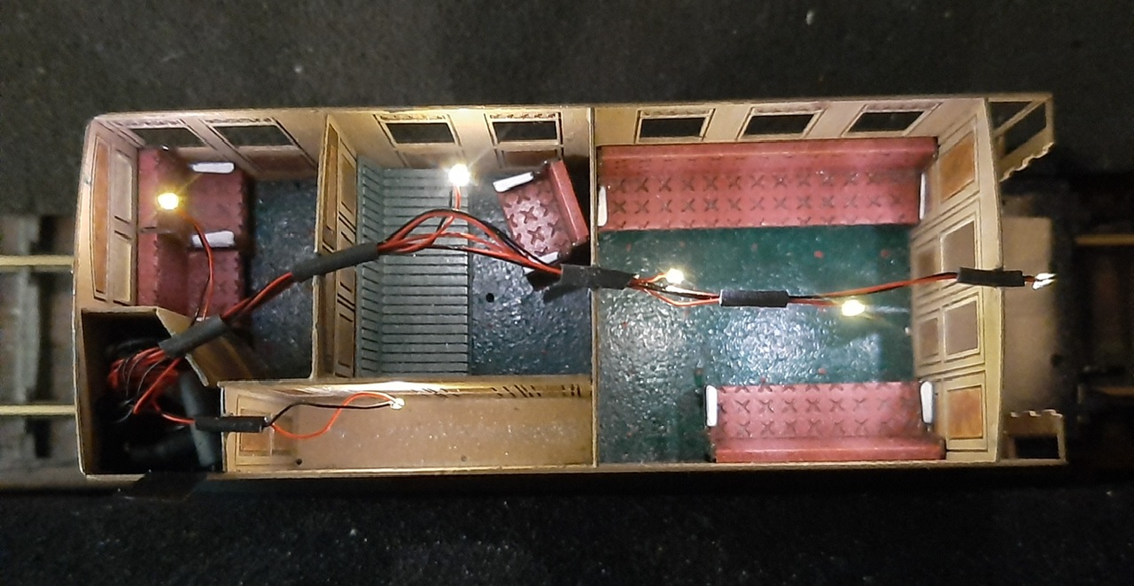

A questo punto occorreva illuminare degnamente il modello quindi ho optato per un circuitino ad hoc con relativo condensatore e soprattutto ho disposto i led in corrispondenza delle lampade come al vero….
IMG_7419.jpeg [ 216.34 KiB | Osservato 1817 volte ]
IMG_7364.jpeg [ 155.86 KiB | Osservato 1817 volte ]
IMG_7358.jpeg [ 128.49 KiB | Osservato 1817 volte ]

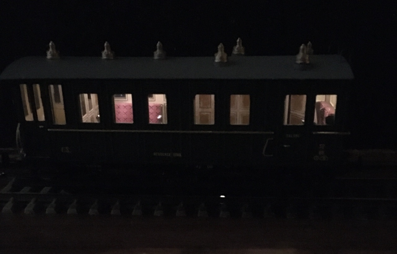

MessaggioInviato: mercoledì 9 agosto 2023, 7:08
Messaggi: 2030
complimentoni al disegnatore della vettura, a chi l'ha montata e a chi l'ha verniciata.
Avrei qualche riserva sulle lanterne...
 Oggetto del messaggio: Re: Carrozza Vly 800 e Carrozza Salone
MessaggioInviato: mercoledì 9 agosto 2023, 7:26
Messaggi: 2308
Località: Più a est di Vienna
Sono d’accordo, la luce è diversi kelvin di troppo, inoltre non si vedono i bottoni del capitonné di divani e poltrone. E gli appendiabiti dove sono?? Bah! Rifare, rifare tutto!
MessaggioInviato: mercoledì 9 agosto 2023, 8:59
Messaggi: 199
Seguo dall'inizio ed associo i miei complimenti a tutti i realizzatori.
Sull' illuminazione avrei una curiosità "storica", le carrozze Vly 8x ma anche le "Salone" avevano gia le luci "blu" notturne ?

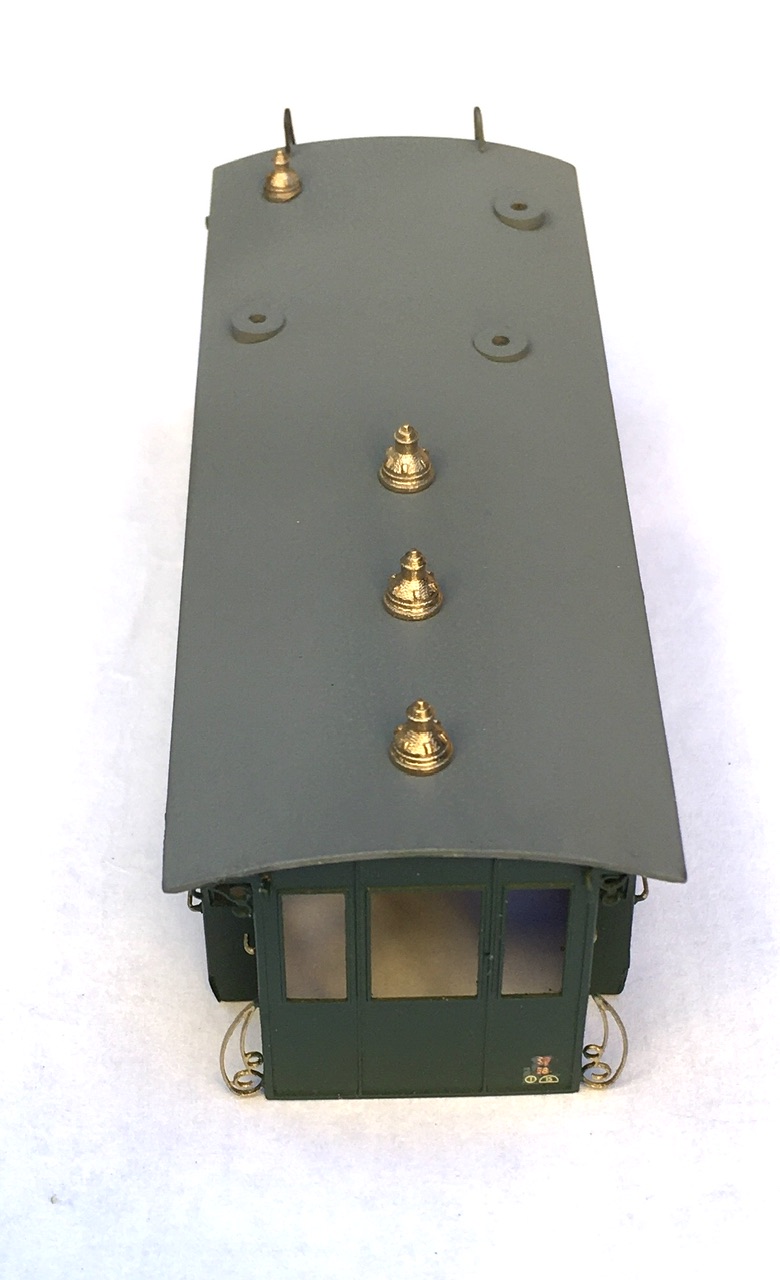

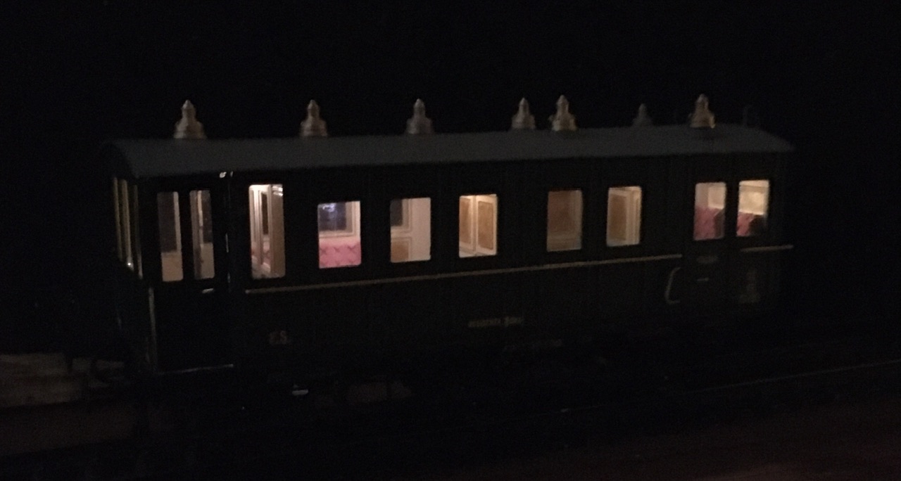

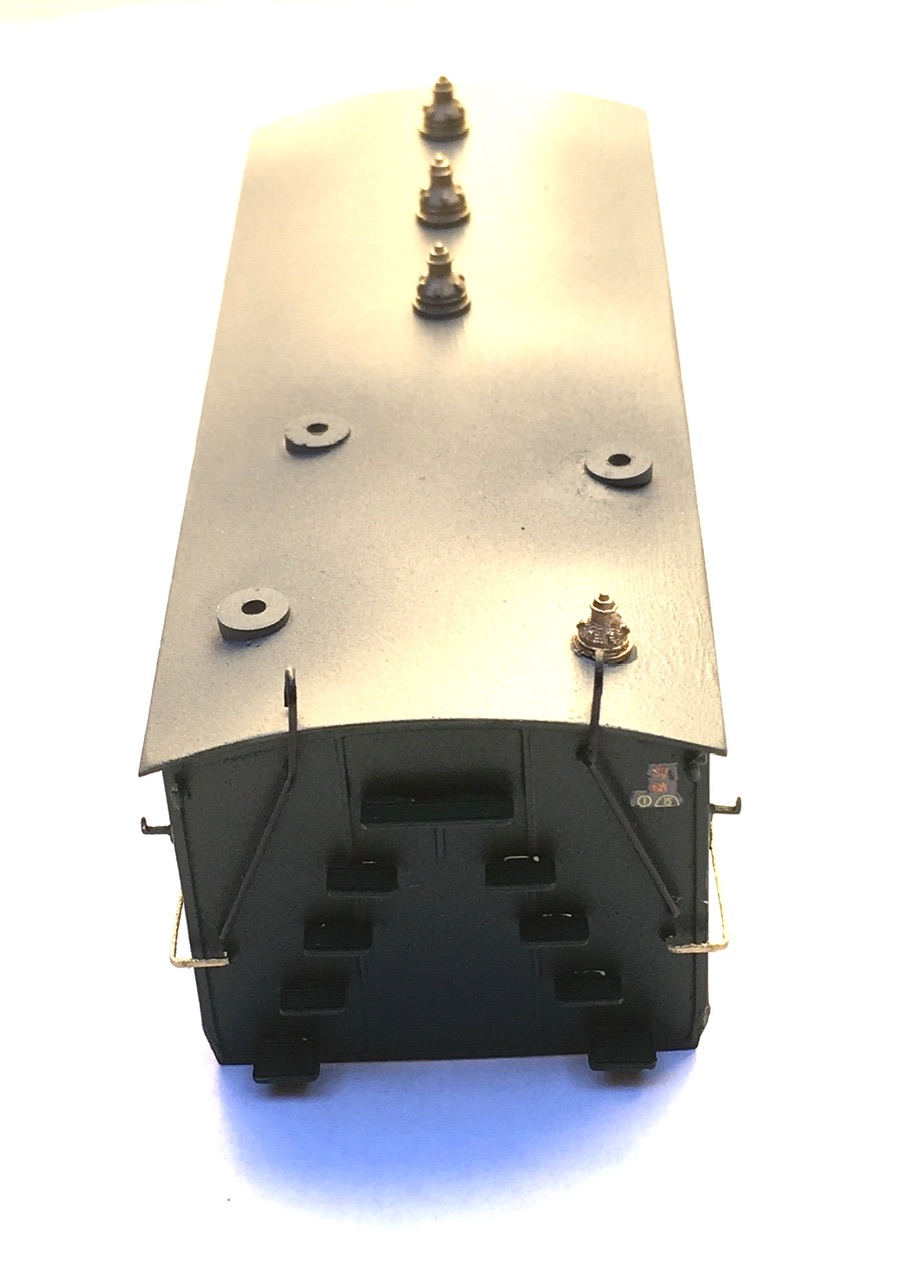

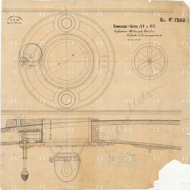

Vado sulla questione lampade dato che non solo Antonio e Giuseppe ma anche altri hanno espresso perplessità specie sul diametro.
La realizzazione 3D poi fusione è opera di Claudio Bianco che si è rifatto su alcuni disegni.
Ne allego uno della Fondazione ( spero di non infrangere copyright ) ove si legge che il diametro è di 460 mm , ovvero in scala quasi 5,3 mm !
Le nostre han già diametro ridotto a 4,5 mm per non inficiare il colpo d’occhio generale. Per curiosità ho montato sul gabinetto una fusione diametro 3,5 circa , fusioni ridotte proprio per valutare l’impatto visivo ed utilizzate / preferite da altri.
Si è posto poi il problema di posizionare i lumi perpendicolari al terreno ( non li avevo quando arrangiai il tetto non presente nella lastra prototipo ) quindi a tetto già dipinto ho costruito e incollato delle rondelle ad hoc .
Ora Capolinea ha disegnato una lastra che dovrebbe essere completa di correzioni e particolari vari.
Questo modello nasce dalla collaborazione di tanti forumisti e non :
Capolinea, Nanniag, Berny, Carmaxpe, Michele Sacco, Claudio Bianco …. Ciascuno con le proprie competenze ed abilità. Io ho rotto le scatole a tutti per aver il meglio.
Poi ovviamente si può sempre migliorare !
Interessante la questione luci posta da Iname.. !
IMG_7422.jpeg [ 114.26 KiB | Osservato 1728 volte ]
IMG_7348.jpeg [ 128.44 KiB | Osservato 1728 volte ]
IMG_7347.jpeg [ 130.32 KiB | Osservato 1728 volte ]
