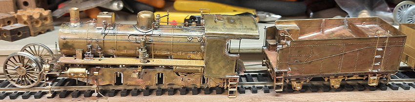

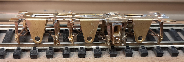

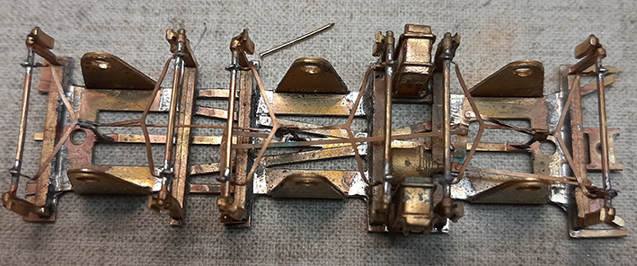

Ecco qui per concludere qualche foto del tender realizzato dall'amico Enrico, ovvero ''l'uomo che sussurra all'ottone''
Telaio con le tiranterie dei freni, cassa completa, complessivo

Questo è il mio tender della 640
Lo scivolo del carbone non l'ho fatto saldato come quello di Enrico ed è trattenuto da due viti.
Questo perchè, inizialmente pensavo di mettere lì il decoder, idea poi tramontata a favore
della caldaia, dietro al forno.
