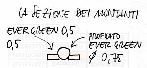

Messaggi: 315
grazie, ma non è stato molto difficile. Le parti più importanti (la garitta, il telaio, le sale...) sono frutto della bellezza degli stampi Duegi.
Io mi sono limitato alle pareti longitudinali tracciando con una punta le linee orizzontali delle foderine. Ho poi aggiunto i montanti verticali autocostruiti con evergreen di spessori adatti. La foto non riesce a mostrare con precisione i montanti verticali, ma appena verniciato il modello, si noteranno meglio, perchè, anche se sovradimensionati, non sfigurano nell'insieme.
Per le scritte userò il classico taglia e cuci.
Con la verniciatura cercherò anche di mascherare tutte le imprecisioni dell'autocostruzione, almeno per me, inevitabili
montanti.jpg [ 48.51 KiB | Osservato 2279 volte ]
