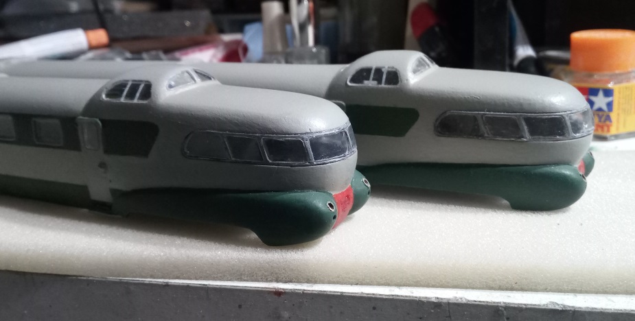

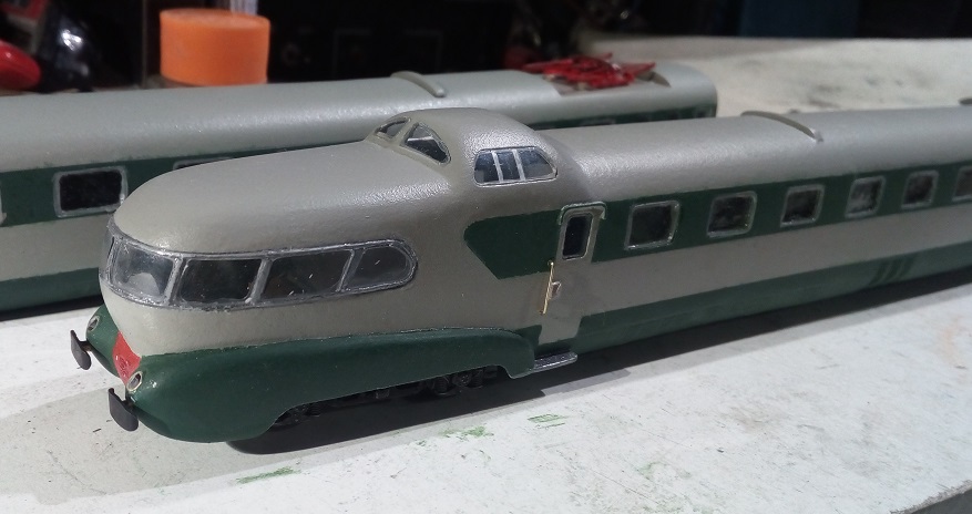

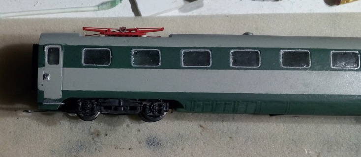

Dopo settimane di lavoro espongo il risultato dei passaggi sul modello statico, prima di passare alle corse di prova definitive. Le vetrate sembrano assolutamente trasparenti e lucide, così come i finestrini, ho aggiunto il pantografo con l'intento di collocare sull'imperiale anche tutti i passanti portacavi che si estendono per buona parte della lunghezza del convoglio. Da qui in poi, infatti, occorrerà aggiungere tutti i particolari più ricorrenti, in modo da completare l'immagine di questo prestigioso prodotto della tecnologia italiana, p.es. le trombe, i tergicristalli, la tendina del belvedere, ecc.
Spero di poter postare il video della corsa di prova nel prossimo intervento, ma devo trovare il tempo ed il momento giusto per effettuare il test, che dovrà avvenire per forza di cose su un plastico che non è di mia proprietà.
