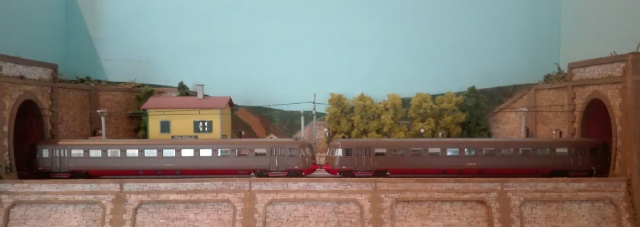

Oggi recupero il periodo di silenzio... e anche qualche mezzo che non sapevo come usare.
Anni fa la Vitrains uscì con una coppia di Aln 990 che all'analisi della storia dei mezzi veri mostrava alcune pecche:
a) i due modelli erano completamente privi di mantici aperti, anche in dotazione staccata nella confezione;
b) la coppia riprodotta era formata da motrice+rimorchio, i quali necessitavano dei mantici in quanto al vero il deposito di Pavia (unico ad avere i rimorchi in dotazione) aveva formato delle coppie semifisse nelle quali ogni elemento aveva una testata chiusa e saldata (per gli spifferi) e l'altra sempre aperta con il mantice esteso, formando un binato ante litteram;
c) viceversa il deposito di Pisa, che gestiva linee tortuose, aveva soltanto motrici alle quali erano state saldate entrambe le cabine, rendendo impossibile l'intercomunicazione ma non la doppia trazione se necessaria.
Come fare per rimediare al doppio errore di motrice e rimorchio (di troppo) accoppiati senza mantici?
Semplice: truccare le carte e trasformare il rimorchio in motrice folle!
Il lavoro è facile:
1- tre pezzetti di plastica sagomati sul tetto per imitare gli sfogatoi e il tubo di scappamento sul tetto;
2 - griglie da incollare sul sottocassa del rimorchio nella stessa posizione di quelle presenti sulla motrice "vera", fatte di carta (come me) o con decalcomanie ad hoc per chi ci riesce, e poi abbondantemente sporcate;
3 - cambio di marcatura da Ln ad ALn, con decalcomanie (se esistenti in commercio ma non ne ho trovate) o col trucco di ritagliarle da foto del modello e incollarne lo stretto necessario SOPRA le marcature originarie; io ho usato quest'ultimo metodo, anche per l'irreperibilita' del font corretto per la marcatura FS; le griglie sono disegnate al CAD e abbondantemente sporcate.
E ora buon divertimento con una corsa operaia per la Garfagnana....

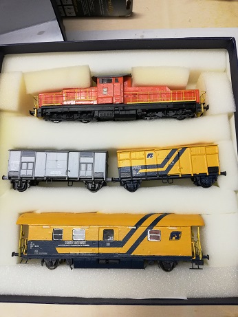

mentre voi aspettate la D145 di Piko, io .......
Non ho messo le bande gialle, perchè non mi piacciono, tanto si sporcavano subito e non si distinguevano più
IMG_20190416_181510.jpg [ 65.73 KiB | Osservato 8852 volte ]
IMG_20190416_181544.jpg [ 41.35 KiB | Osservato 8852 volte ]

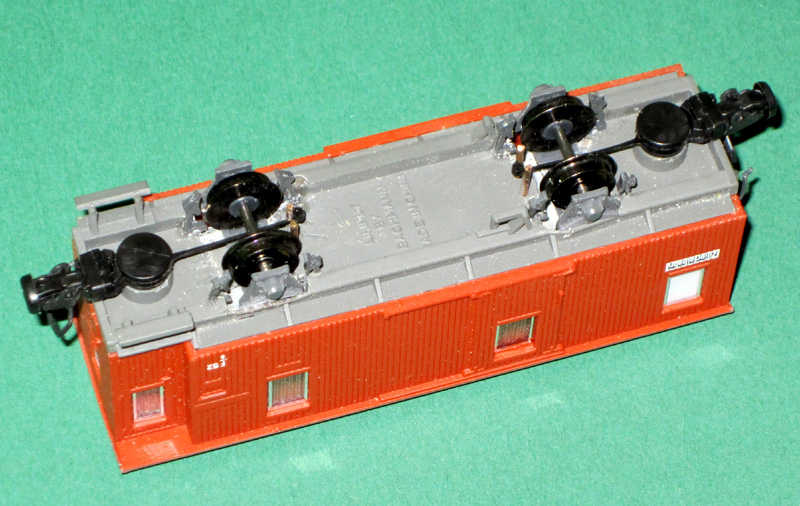

Avevo accennato nella discussione sulla H0e di aver sistemato molti anni fa un carro Liliput che aveva un parasala rotto.
Il lavoro era stato questo:
Commento file: Bagagliaio Liliput con parasala e assi Bemo
Liliput_riparato.jpg [ 185.51 KiB | Osservato 8567 volte ]
Il parasala rotto (era proprio tranciato, come se qualcuno lo avesse tagliato con una lama) era quello in basso a sinistra.
Avevo trovato gli Achslagerbrücke Bemo, li ho montati (di fianco si nota molto meno) ma per moti anni il bagagliaio era diventato H0m perchè avevo assi per quello. Circa un mese fa, ho trovato due assi Bemo stretti per la H0e.
Liliput_riparato_dritto.jpg [ 125.38 KiB | Osservato 8564 volte ]
A vederlo di fianco non si nota troppo lo spazio fra ruote e parasala. L'altezza del gancio parrebbe esatta.

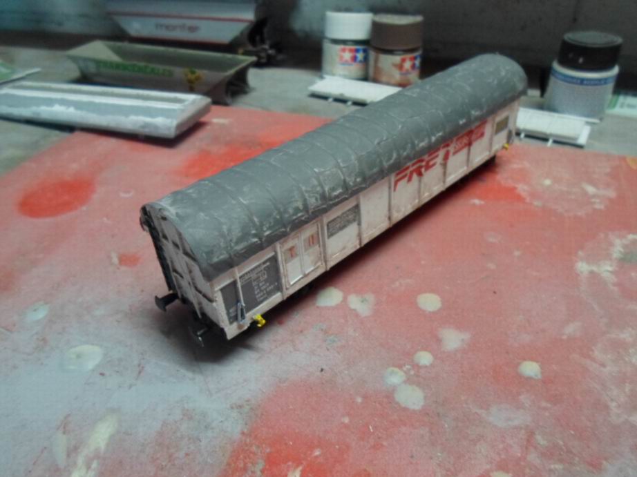

Ho finito il carro Tamns
autocostruzione totale in plasticard di un carro FRET-SNCF
SAM_3198.JPG [ 92.63 KiB | Osservato 8206 volte ]
una leggera sporcatura nasconde un po le eventuali imperfezioni
Tiziano
motorizzazione?
i ganci?

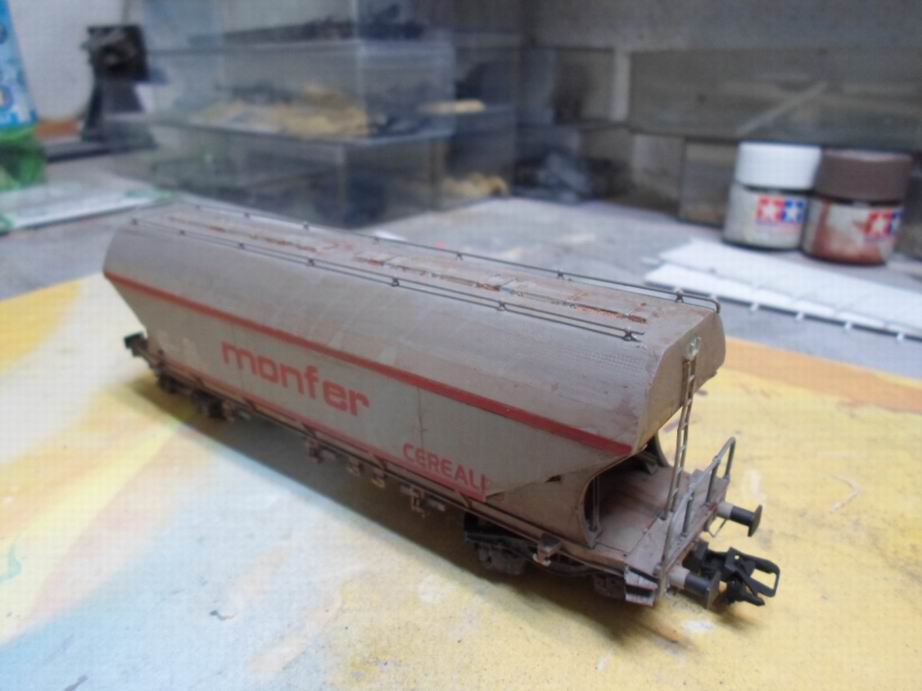

Una elaborazione in fase intermedia di costruzione
SAM_3203.JPG [ 102.67 KiB | Osservato 7757 volte ]
e' una variante del classico carro MONfER su base marklin
Tiziano

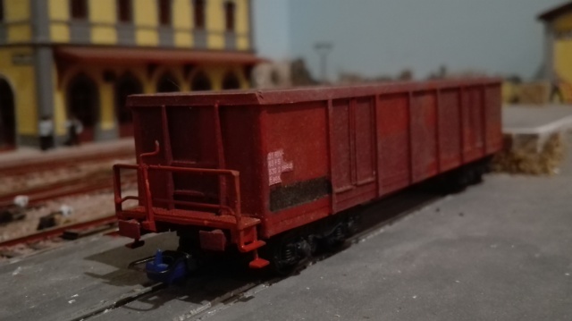

Ecco il secondo Eaos (già autocostruito vent'anni fa): ho aggiunto un terrazzino avanzato dal Fals e un po' di minuteria.
42201923526.jpg [ 53.12 KiB | Osservato 7754 volte ]

marcodiesel ha scritto:
motorizzazione?
i ganci?
non è motorizzato, perchè destinato al futuro deposito a starsene su un tronchino con il treno soccorso.
Per lo stesso motivo, su nessuno dei pezzi ho montato i ganci, così staranno respingente contro respingente.
Nel kit ci sono due portaganci NEM da collocare dopo aver tagliato parte del pancone.

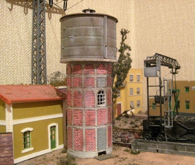

Il "solito" serbatoio acqua della Rivarossi.
Ho messo dei mattoni nelle nicchie del fusto. Così... tanto per cambiare un po' l'aspetto

La variante del carro Uagpps di monfer e' pronta
qui in versione immacolata da carro appena revisionato
SAM_3209.JPG [ 89.95 KiB | Osservato 7150 volte ]
prossimo lavoro il carro con le palle che si nota sullo sfondo
ricostruzione del carro dopo che la resina lo aveva corroso
ora in avanzata fare di costruzione
Tiziano
