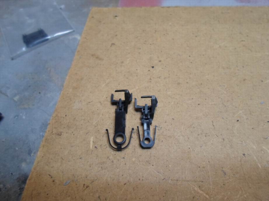

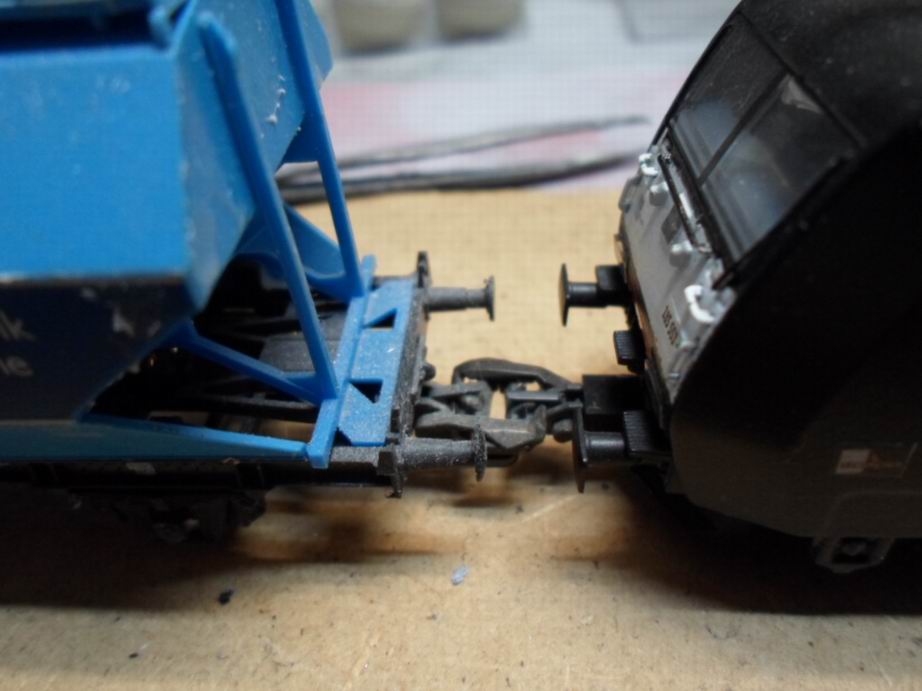

un lavoretto veloce
accorciare i ganci delle motrici marklin serie 36851/2/3/ecc ecc ma va bene anche x le trix stessa serie

Caro Hupac salve.
Potresti spiegare quello che hai fatto? Dalla foto sembra che tu abbi arretrato il gancio. Ma cosa hai fatto esattamente non lo si capisce.
Saluti a tutti,
Riccardo
MessaggioInviato: venerdì 31 maggio 2019, 21:53
Messaggi: 800
Dunque…….
a sinistra il portagancio originale marklin a destra il portagancio fleischman a coda di rondine
SAM_3249.JPG [ 86.43 KiB | Osservato 8030 volte ]
bisogna allargare il portagancio allargando il foro e diminuire lo spessore
SAM_3244.JPG [ 131.38 KiB | Osservato 8030 volte ]
poi lo si monta al posto dell'originale
il portagancio e' l'art n°6575
il gancio e' roco il n°40396
Tiziano

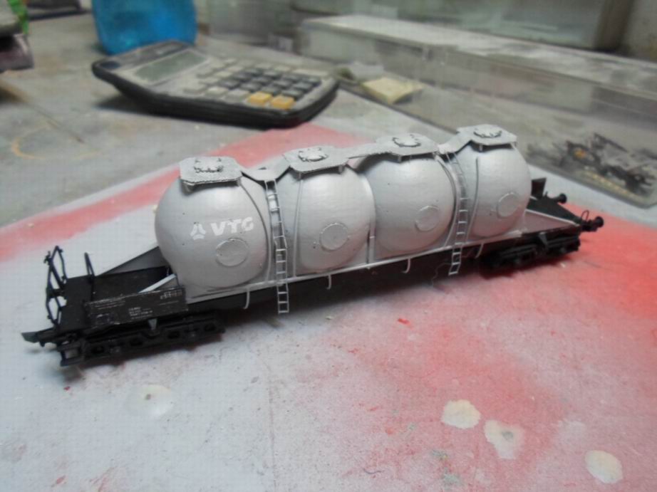

Dopo che la resina lo aveva corroso il carro e' finalmente pronto
ma che palle.… ricostruirlo :D
SAM_3258.JPG [ 90.79 KiB | Osservato 7820 volte ]
Tiziano

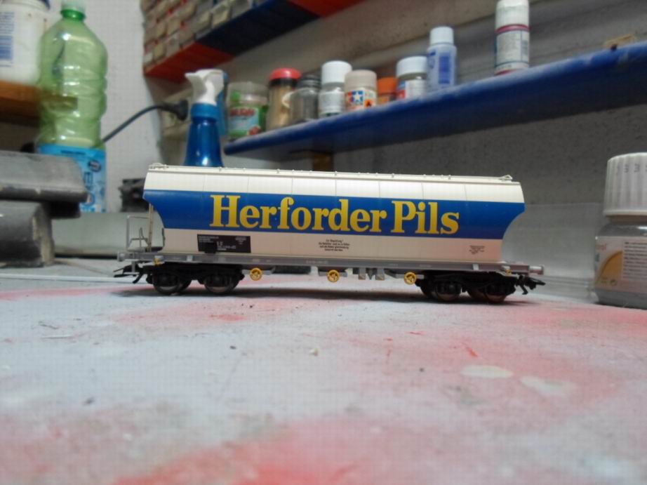

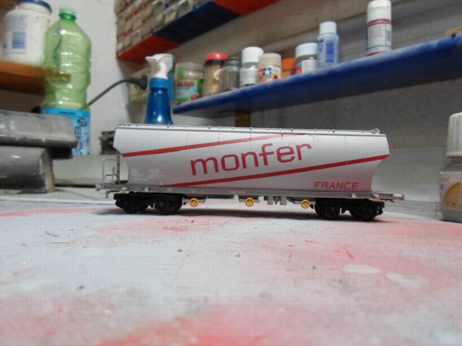

MessaggioInviato: giovedì 27 giugno 2019, 15:54
Messaggi: 800

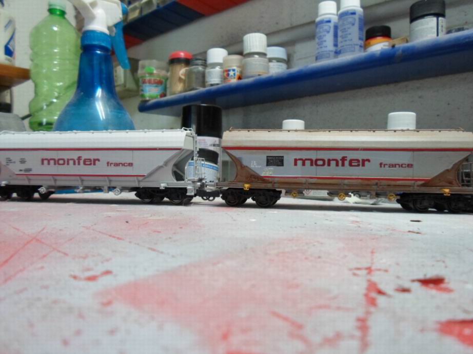

un altro paio di ricolorazioni di vecchi modelli rivarossi x il mio convoglio MONFER
SAM_3285.JPG [ 98.38 KiB | Osservato 7097 volte ]
MessaggioInviato: giovedì 27 giugno 2019, 18:08
Messaggi: 6290
Tutto molto bello...hai fatto tu anche le decal?
Qualche specifica sui modelli usati per la riverniciatura...
MessaggioInviato: giovedì 27 giugno 2019, 20:35
Messaggi: 800
I modelli sono vecchi Rivarossi trovati in un mercatino a pochi euro
restaurati e riverniciati
le decal sono fatte in casa tranne quelle bianche recuperate da un altro modello
il carro grigio chiaro e' immatricolato RENFE
Tiziano

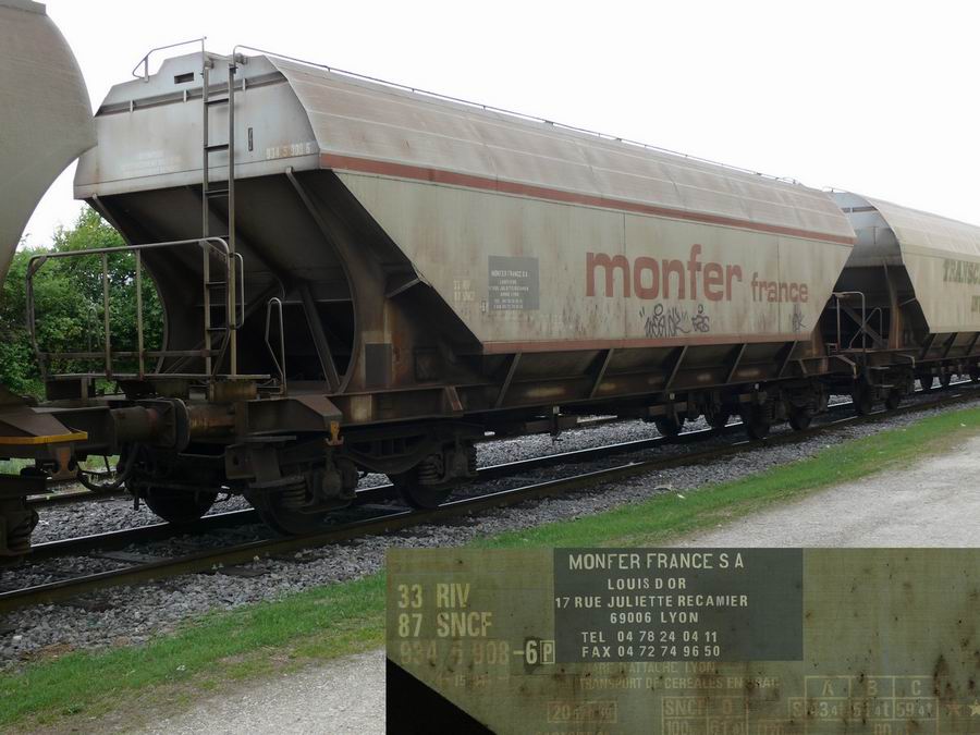

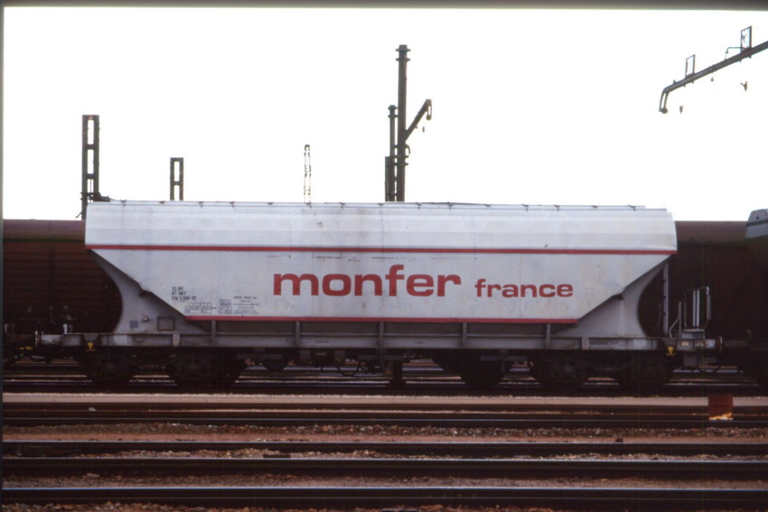

MessaggioInviato: giovedì 27 giugno 2019, 21:06
Messaggi: 800
ecco i reali a cui mi sono ispirato
33_87_934_5908.JPG [ 103.57 KiB | Osservato 6992 volte ]
monfer2.jpg [ 84.97 KiB | Osservato 6992 volte ]
