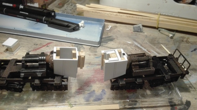

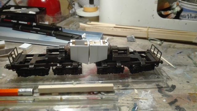

625201910311.jpg [ 94.74 KiB | Osservato 8160 volte ]
625201910341.jpg [ 86.07 KiB | Osservato 8160 volte ]
625201910410.jpg [ 88.31 KiB | Osservato 8160 volte ]
MessaggioInviato: venerdì 26 luglio 2019, 10:00
Messaggi: 1674
Eccolo al rustico con la culla amovibile; l'altro pezzo dovrebbe essere un "turbinone" direttamente sospeso per le estremità.
Francamente una cosa non mi convince: va bene per un carico ingombrante sospeso, ma la culla non sarebbe preferibile fissa sui carrelli? In tal caso riutilizzerei anche il secondo carro ghisa per questo uso.
Pesanti saluti
Francesco
6262019105712.jpg [ 47.71 KiB | Osservato 8019 volte ]
MessaggioInviato: venerdì 26 luglio 2019, 21:31
Messaggi: 6877
La culla è spesso divisibile: una parte è solidale col carro (per riunirlo e farlo viaggiare scarico) e una unita al carico in modo da collegarlo anche a dei carrelloni stradali (che richiedono, pure, talvolta anche due, tre o quattro camion per muoverli e controllarli). Ricordo di aver visto una foto di fabbrica con il carico mezzo su gomma e mezzo su ferro per dimostrare la versatilità del concetto. Origine ovviamente tedesca: il carico era indicato come Kraftwerkstator, era un generatore (ci sei andato vicino, ma l'aspetto è simile :wink: ). Qualche foto di questo genere di trasporti si riesce a trovare online.

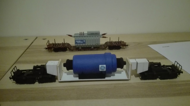

MessaggioInviato: sabato 27 luglio 2019, 14:27
Messaggi: 3218
Dovresti prima decidere cosa riprodurre.
Un carro ribassato per carichi ingombranti o un carro Schnabel (quelli in cui il carico fa direttamente da "telaio")?
Al momento il tuo è un ibrido che ha un difetto di fondo: mancano completamente le travi che formano la struttura del carro. Quelle pareti verticali che sorreggono il pianale non reggerebbero mai il peso del carico.
Qui ci sono parecchie foto
http://southern.railfan.net/schnabel/schnabel_cars.html
MessaggioInviato: sabato 27 luglio 2019, 15:48
Messaggi: 1674
Grazie ad entrambi, rispondo nell'ordine:
1 - il carro dovrebbe essere uno schnabel, al quale vorrei alternare una culla amovibile strada/rotaia e un carico sospeso ancora più ingombrante: è corretto o devo prevedere due carri diversi (posso farlo)?
2 - sulla struttura il problema è proprio la mia scarsa conoscenza della materia, per la quale sto andando un po'a tentoni; mi sono fermato perché devo sicuramente rifare le travi e le sponde della culla mobile;
3 - grazie soprattutto per le foto, appena mi torna una ricezione decente (sono a mare) mi faccio un'idea.
