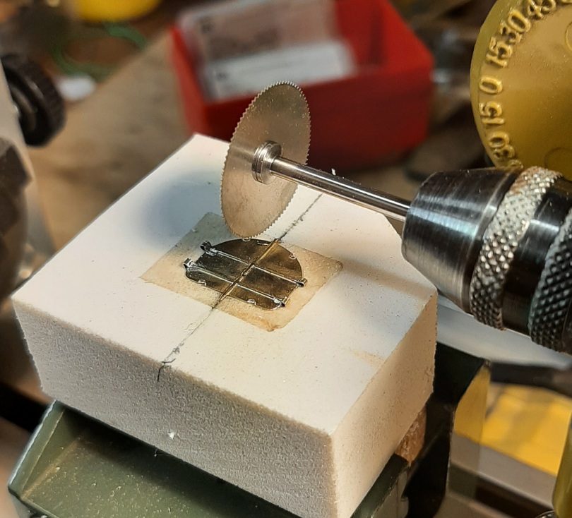

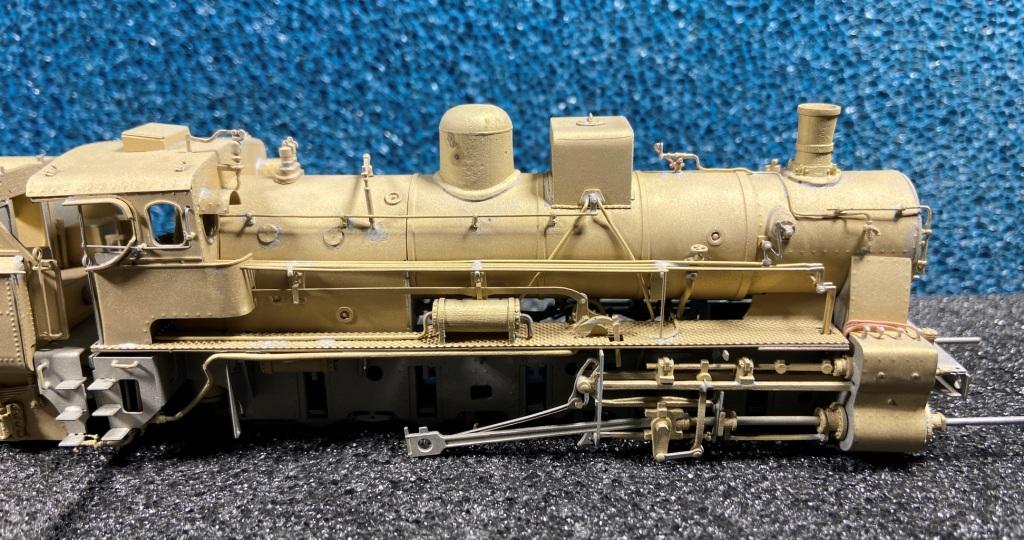

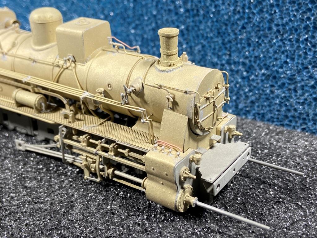

Ispirati dall'amico di forum Giuseppe e da eterni allievi abbiam provato a fare pure noi la porta camera fumo apribile con una attrezzatura basica ovvero il trapanino Proxxon con la colonnina, il tavolo traslatore e le seghette circolari del normale commercio.
Importante è il piazzamento del portello da segare tenuto fermo da banale doppio scotch .
Grazie Beppe !

 Oggetto del messaggio: Re: Realizzazione della 476-025 day by day
MessaggioInviato: domenica 14 maggio 2023, 11:15
Messaggi: 2030
ma adesso devi fare anche l'interno della camera a fiumo! :D
MessaggioInviato: domenica 14 maggio 2023, 11:19
Messaggi: 2859
Ovviamente, fatto un passo, se ne presentano 1000 altri :)
MessaggioInviato: domenica 14 maggio 2023, 11:38
Messaggi: 2030
tra l'altro, dimenticavo, ci sono anche i 4 chiavistelli, che a sto punto devono chiavistellare...

Andrea le cerniere come le hai fatte?
MessaggioInviato: lunedì 15 maggio 2023, 17:09
Messaggi: 1227
Località: Bologna
Per le cerniere un filo da 0,3 piegato ad U e saldato in forellini ad hoc e 4 tubini Albion da 0,6 ( avevo finito lo 0,5 e nello 0,4 il filo da 0,3 sforza nel movimento rischiando di dissalsare i tubicini ).
In particolare i forellini per il filo li ho fatti a portellone ancora integro e fissato temporaneamente alla flangia con tubini già saldati per centrare al meglio le 4 posizioni.

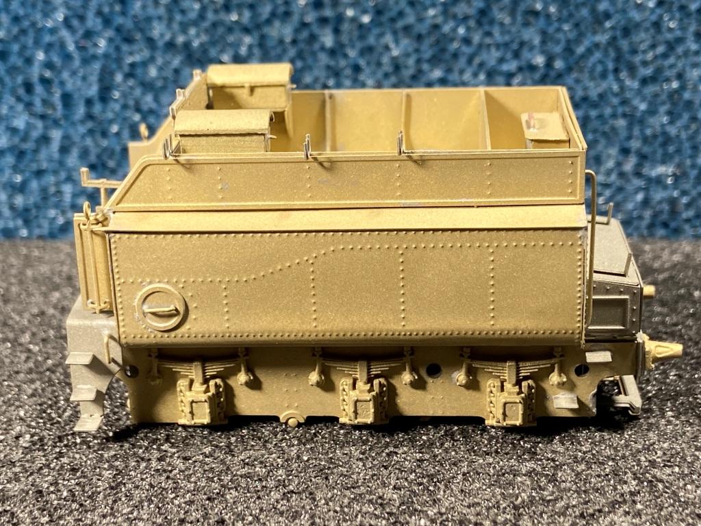

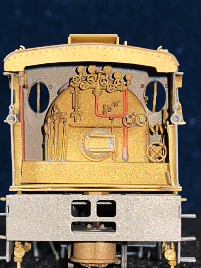

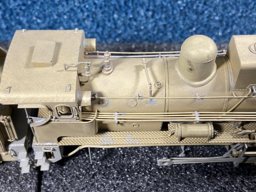

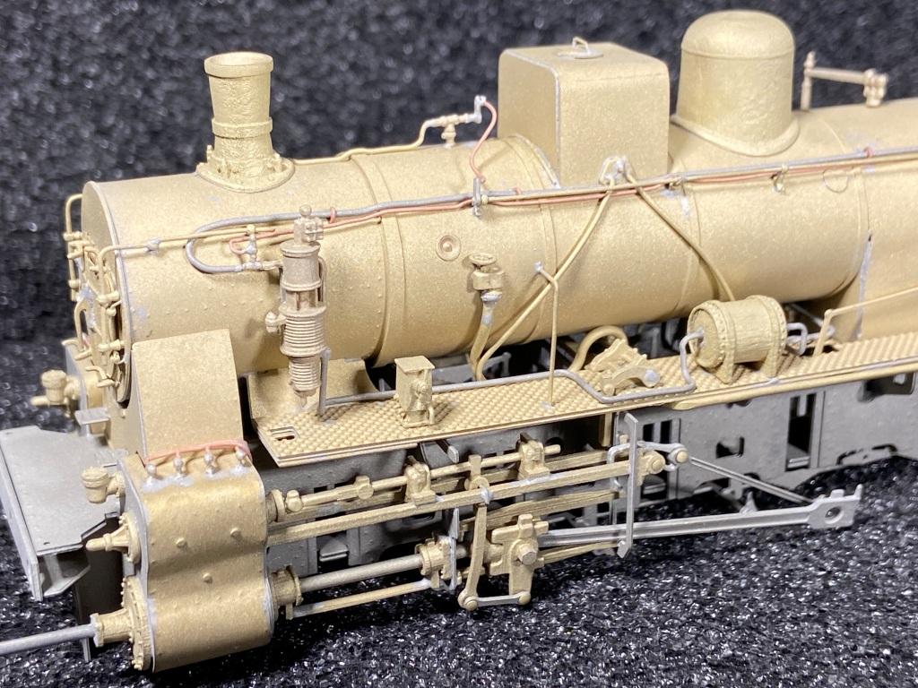

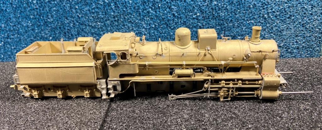

MessaggioInviato: sabato 20 maggio 2023, 18:02
Nome: Giuseppe Crosta
Messaggi: 220
Ciao a tutti,
eccoci....siamo pronti per la verniciatura e quindi all'assemblaggio finale
Oggi ho finito con gli ultimi accessori e ho aggiunto anche le finestrelle anteriori ovali apribili.
Mi sembra una bella aggiunta....un po' complicata ma mi sembrava bello aggiungerla come
quelle presenti sulle macchine vere.
Poi ho pulito il tutto con la pulitrice ad ultrasuoni e ho effettuato la sabbiatura.
Queste ultime foto sono scattate dopo questa lavorazione....chissà se ho dimenticato quualche cosa ! :roll:
Alla prossima e buon weekend
Beppe

Ciao Beppe come hai fatto le finestrelle apribili?
MessaggioInviato: mercoledì 24 maggio 2023, 17:39
Messaggi: 220
Ciao Carlo,
le due finestrelle anteriori
ovali sono simulate aperte
ma non sono movibili con continuità
perchè sarebbero troppo delicate
Non c'erano e io le ho aggiunte
perchè le vedevo così sulla macchina
al vero....a queste metterò poi il
vetro come al vero....
Per realizzarle ho preso la forma della
finestrella e le ho fatte con un filo
Tutto qui...
Beppe
