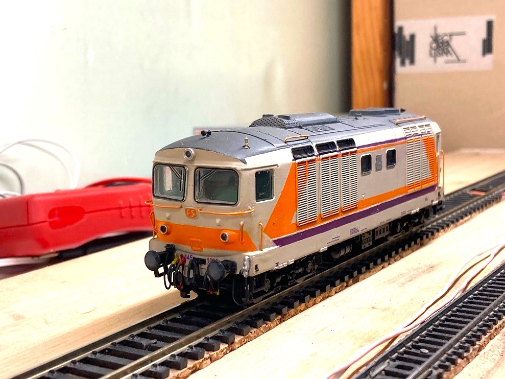

Da diverso tempo desideravo una D445 di seconda serie per far compagnia a quelle di prima e terza.
Poiché il modello Os.kar é diventato introvabile se non a prezzi folli ho pensato di riverniciare una macchina Lima Hobby cardanica trovata ad un mercatino, aggiungendo i corrimano riportati in filo d'ottone. La riverniciatura é stata realizzata con colori Lifecolor ad areografo.
Le scalette e i battimaglia sono Romana Modelli, fischi e trombe di Progetto modellismo, targhe fotoincise di Mussinatto, gancio realistico articolato di HR, condotte RR, 78 poli ricambio Roco.
Le decals sono state fatte stampare ad hoc dalla solita grafica veronese.
Ho scelto di riprodurre una macchina di epoca IV ambientata a metà anni ottanta, con i respingenti a piatto tondo (ricambi D345 Roco), il cupolotto del 78 poli di colore scuro anziché argento e le ghiere fanali d'origine.
Condivido con voi il risultato.A livello di elettronica ho cambiato la Pcb con quella di Almrose in modo tale da avere la macchina predisposta per il digitale e con il cambio luci bianco e rosso.
p.s. non ho riprodtto gli sbrinatori perché su alcune foto anni 80 non ne ho trovato traccia, i tergi per ora sono questi ma vorrei sostituirli con quelli fotoincisi si tutte e tre le mie D445...
Un saluto
L

E l'altezza sui carrelli? Se non modifichi questo aspetto sarà sempre una spanna sotto le più corrette Os.Kar.
MessaggioInviato: sabato 4 novembre 2023, 17:32
Messaggi: 601
L’ho modificata abbassandola, agendo sul riposizionamento del dentino laterale della cassa. Rispetto alle MD Vitrains rimane comunque qualche decimo di mm più alta, ma l’altezza gancio è giusta, non ci sono problemi di svio e quei decimi di mm di differenza mi fanno dormire benissimo ugualmente…

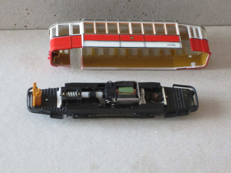

Cosa fare con una vecchia meccanica in N malconcia e un tram (uno dei souvenir di Wiener Linien) altrettanto malconcio? Un tram in H0e?
Visto che in quella scala ho già due rotabili elettrici, si può fare.
Commento file: Tram in H0e in lavorazione
H0eStrassenbahn1.JPG [ 179.18 KiB | Osservato 5631 volte ]
Devo trovare come ancorare la cassa al telaio: ipotizzo due vitine nascoste sotto, con un contro-pavimento nelle cabine.
Come presa corrente, anche se assurdo, sta perfetto un pantografo 42LR FS!
Devo togliere le riproduzioni dei parasala (il tram avrebbe due assi) e tenere tutto su con una paretina piena: i carrelli per girare non possono avere le fiancate (di una locomotiva americana, pure!)... c'è ancora tanto lavoro.

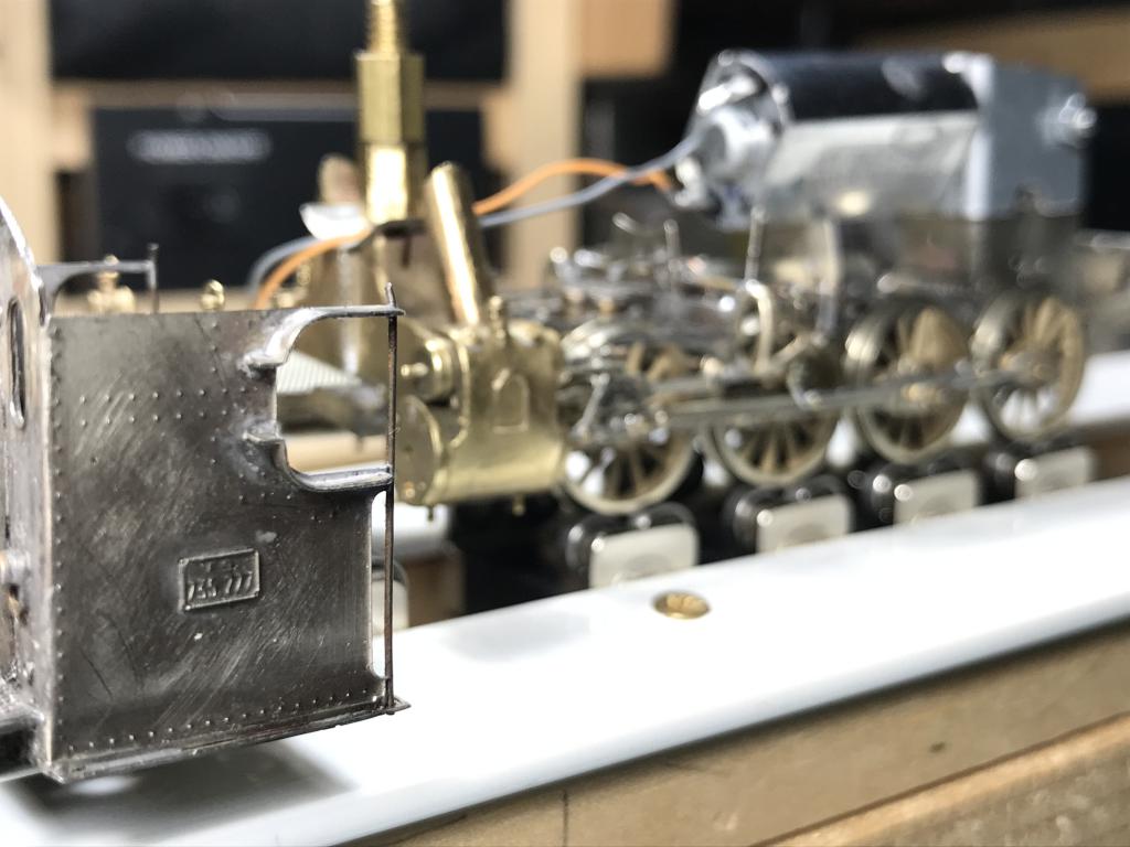

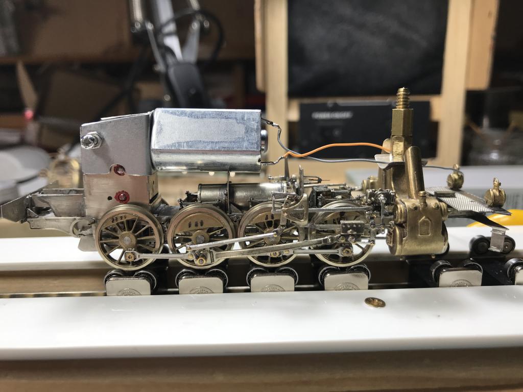

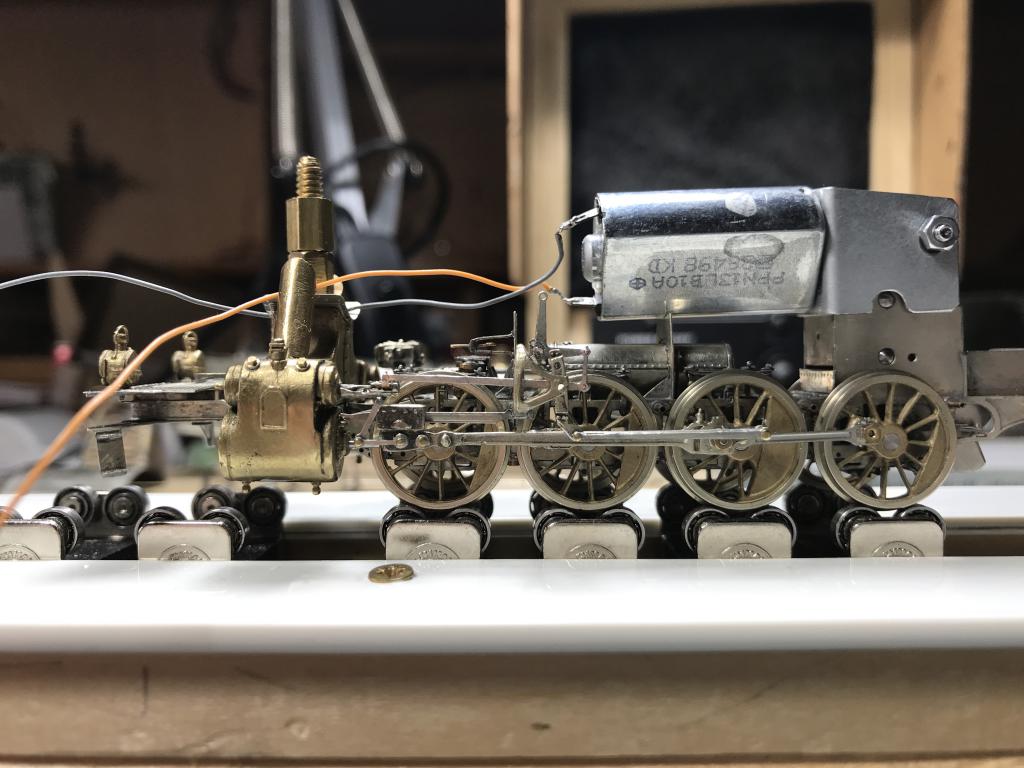

FS GR 735.277 in scala H0 molto è provvisorio e molto manca ancora, ma avere il biellismo completo da soddisfazione visto che è il primo progetto di disegno e costruzione di un modello interamente fatto da me. Manca ancora molta strada prima di completarlo. ( clip su https://www.youtube.com/watch?v=vLf7YE6fnsw )

MessaggioInviato: domenica 3 marzo 2024, 19:26
Messaggi: 2030
alla faccia del cacio cavallo
ruote?
MessaggioInviato: lunedì 4 marzo 2024, 8:02
Messaggi: 704
Ellamiseria! :shock:
Ma apri un argomento tutto tuo, che di sicuro molti altri apprezzerebbero questo progetto con le lavorazioni (e spiegazioni) passo passo ...
Bravo!

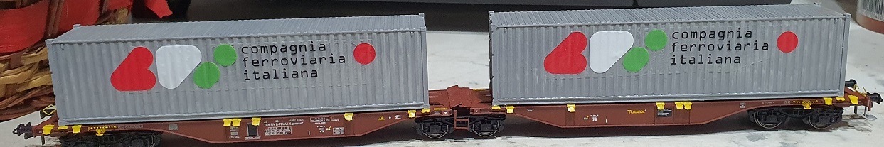

Dato che fino ad ora nessun produttore li ha prodotti, ho realizzato i container CFI. Ho acquistato su un noto sito di aste un lotto di 9 container e poi ho acquistato le decal da un noto sito. Prima di applicare le decal ho verniciato i container con Flat Light Ghost Gray di Italeri. Dopo aver applicato le decal ho completato il tutto con vernice trasparente.
