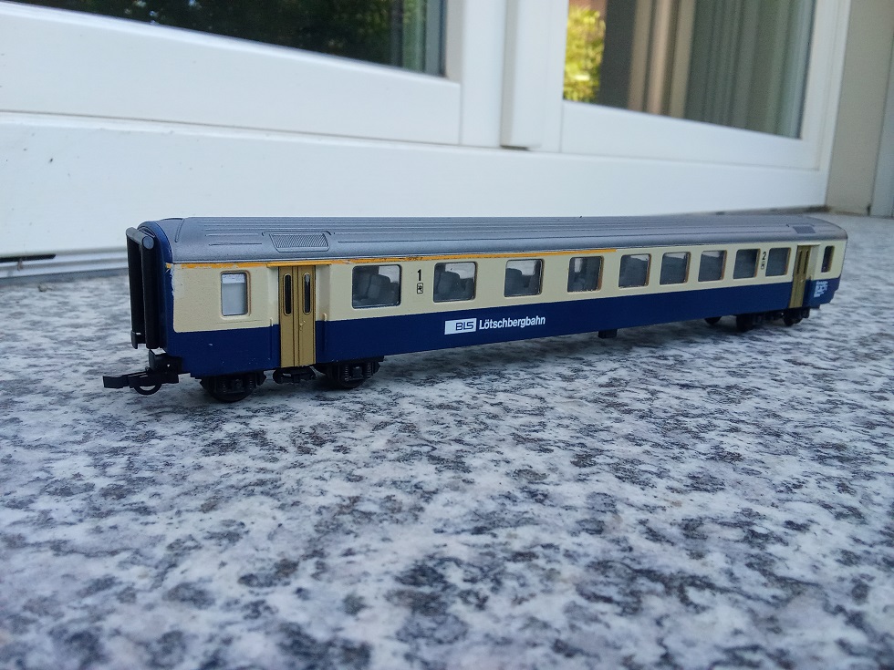

In quasi tutti i convogli bls c'era una mista 1/2 classe
ma non la fa nessuno
l'ho fatta io
IMG_20240817_085205.jpg [ 255.53 KiB | Osservato 6073 volte ]
sono 2 carrozze lima di 1 e 2 classe tagliate incollate e riverniciate
Titty
